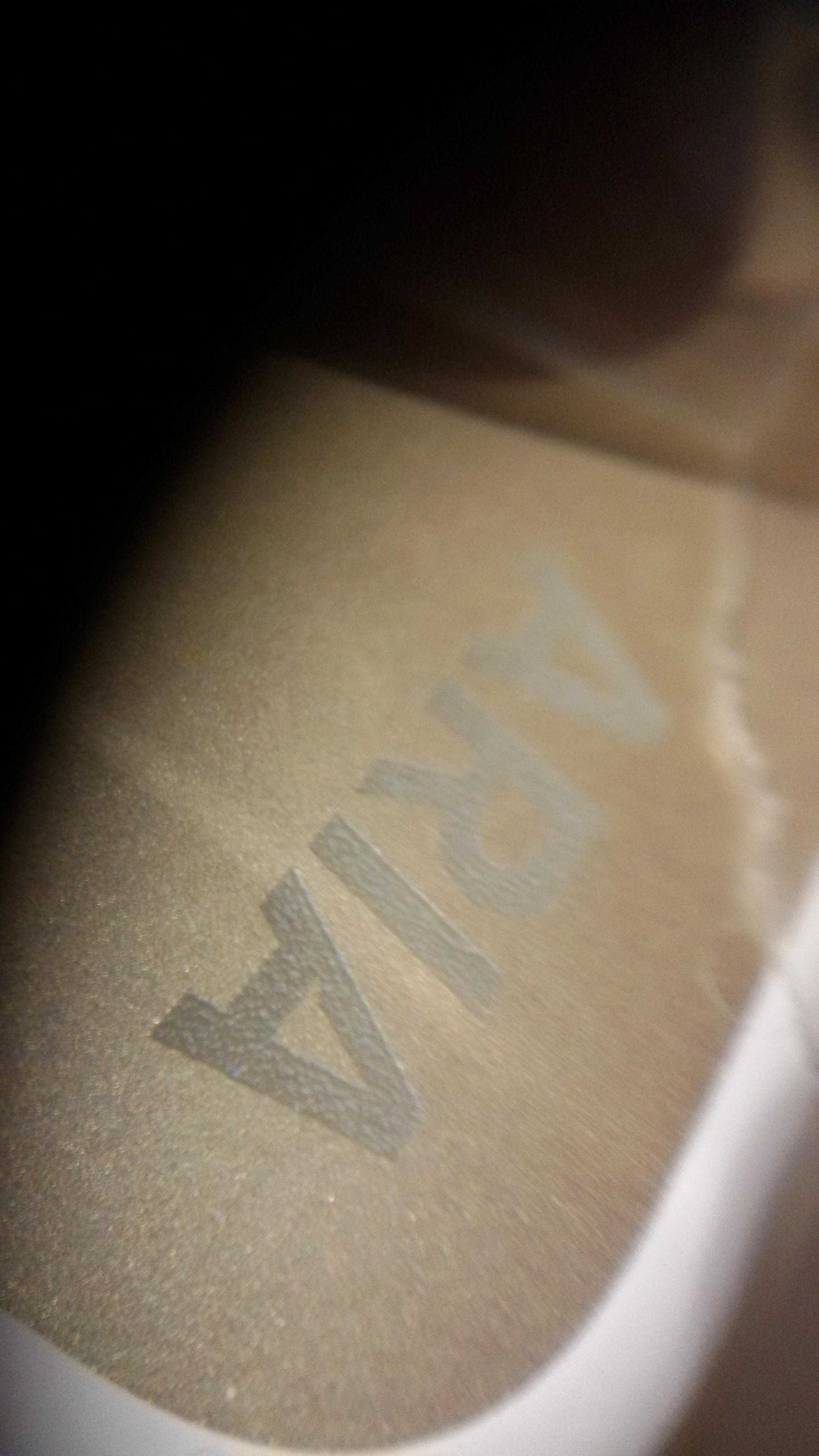

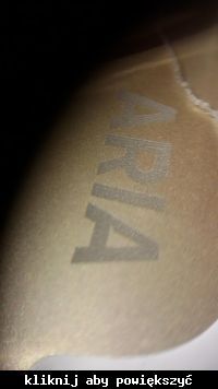

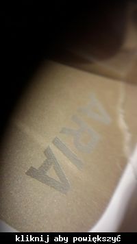

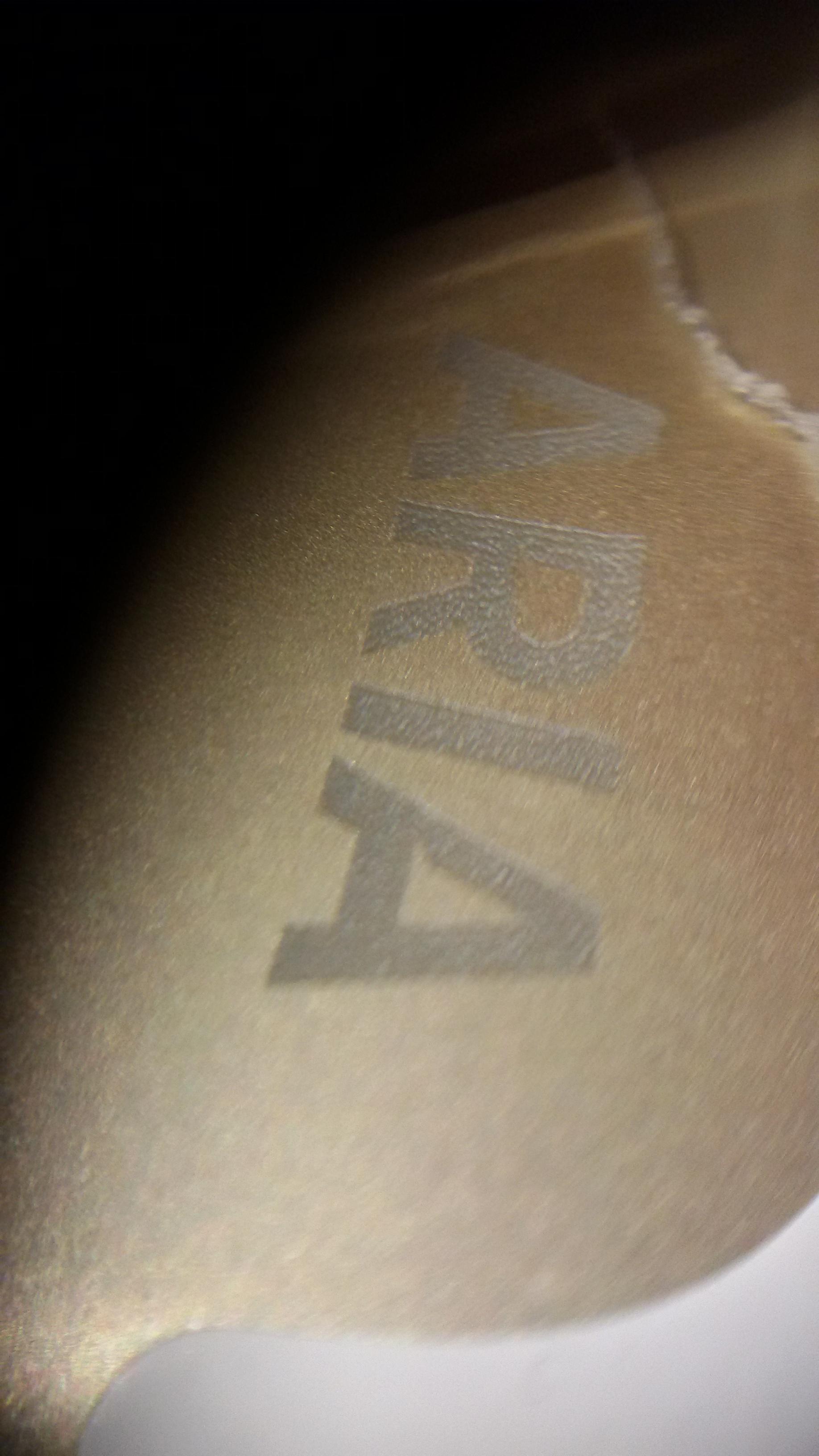

    Mam dość nietypowe pytanie. Mam na iPhonie 7 którego dostałem jako nagroda logo firmy. Wiecie w jaki sposób mogę go usunąć? Czy jak spróbuje rozpuszczalnikiem do lakieru do paznokci nie zniszczę telefonu?

    O ile mi wiadomo tył tego iphone to anodowane aluminium a takie napisy robi się albo sitodrukiem/tampodrukiem albo drukiem UV albo graweruje laserem. Pierwszy fakt jest o tyle istotny że anodowane aluminium o ile chińczyk nie spaprał powłoki ;) jest względnie odporne na większość "cywilnych" rozpuszczalników, nawet na aceton. Jeśli to jest sitodruk to powinno dać radę acetonem ale trzeba uważać na wszelkie plastiki w okolicy napisu - na pewno zmatowi i to mocno. Jeśli to jest grawer laserowy nie usuniesz tego w żaden sposób. Druki UV są dość odporne na chemię ale też powinno w końcu ruszyć acetonem. Problemem jest ta biała plastikowa wstawka która jest bardzo blisko napisu.

    Aceton - to nie główny składnik zmywacza do paznokci? tym mi nie poszło. Też myslałem, że to grawer, ale pod paznokciem wydaje mi się wypukłe :/ iPhone 7 - Usunięcie firmowego logo z obudowy bez uszkodzenia telefonu iPhone 7 - Usunięcie firmowego logo z obudowy bez uszkodzenia telefonu

    Aceton to kiedyś był główny składnik zmywaczy do paznokci teraz zazwyczaj jest to octan etylu albo mieszanina octan etylu/aceton + jakieś inne dodatki zapachowe itp. Na moje oko top jest grawer laserowy czyli nie do usunięcia, ale mogę się mylić zdjęcie jest nieostre a żeby odróżnić to trzeba zwrócić uwagę na krawędź nadruku.
    NA zdjęciu wydaje się, że napis jest wyglębiony, a pod palcem odwrotnie... Może to i grawer :/

    Jak jest to grawer to nic nie zrobisz, a wymiana dla samego loga wydaje mi sie glupim pomyslem
