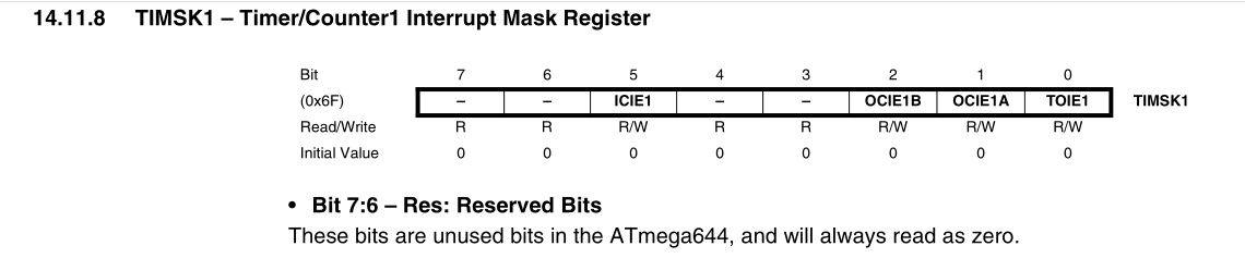

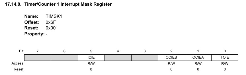

    Zastanawia mnie jeszcze jena rzecz dotycząca kolejnego TIMER-a TC1 w 644.
    W dokumentacji opisany jest bit od przerwań : TOIE w TMESK1, podczas gdy ja muszę zapalić TOIE1 (podobnie jak w 32) bo inaczej kompilator wyrzuca błąd.
    Niedopatrzenie w dokumentacji czy różnice w Toolchain którego użuwam (w Linux-ie)?

  • #5 16388268
    arturromarr
    Mój układ to dokładnie ATMEGA644PA.
    W dokumentacji mam tak:
    [ATMEGA32,ATMEGA644] ATMEGA32 vs ATMEGA644: Konfiguracja TC0 w trybie PWM
    w makefile mam atmega644pa.
    Czemu jest inaczej w dokumentacji niż przyjmuje kompilator?
