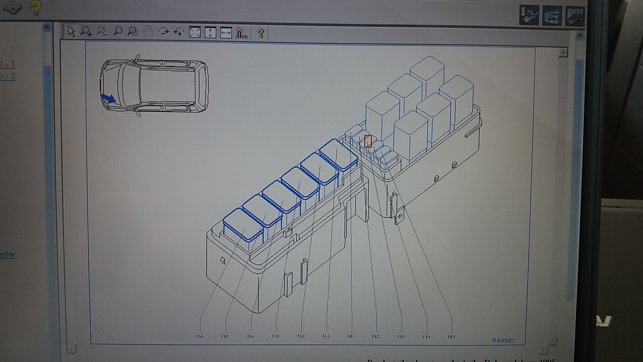

    Witam, potrzebuje schematu elektryki, autko jak w temacie blad P0685 niskie napięcie przekaźnika glownego, przekaznik sprawnu, napiecie na gnieździe 11,3V.
    Jezeli ktos może doradzić od czego zacząć poszukiwania brakujących voltow bede wdzięczny.

    Ten przekaźnik jest zasilany napięciem stałym( bez zapłonu) poprzez bezpiecznik F3 20A, sterowany jest bezpośrednio z ECU silnika z pinu nr.80 i zasila styki ECU nr. 4 i 6.

    No właśnie zapomniałem dodać choć to było dla mnie trochę dziwne ze na gnieździe tego przekaźnika bez zapłonu było równe 12V a na zapłonie spadało do 11,3V. Po niedzieli sprawdzę to co mi doradzacie i zobaczymy co dalej. Dzięki za zainteresowanie

    Kolego piotrekwoj1 a ten bezpiecznik F 3 20A gdzie się znajduje pod maska czy w kabinie ? Jakbyś mógł zaosczedzic mi poszukiwan. Może on jest przysniedzialy ?

    Zaznaczony na fotce ;)

    Późno się zabrałem za sprawdzenie przewodów bo praca nie pozwalała na poszukiwania. Dzieki za schematy i wskazówki bardzo przydatne info na temat pinow który gdzie i do czego temat uważam za zakniety, jeden z przewodów do przekaźnika był skorodowany auto odpala już bez zarzutów :)
