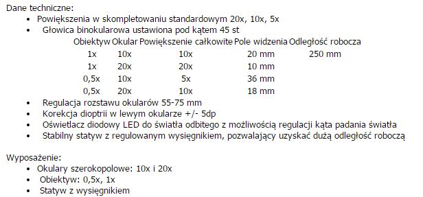

    Też się sporo czasu zastanawiałem. Wybrałem "Delta Discovery L". Jego największą zaletą jest przestrzeń robocza i pole widzenia. Masz tyle miejsca pod okularami że nie musisz kombinować jak podejść z lutownicą czy narzędziem.

    Kupno mikroskopu dylemat, cyfrowy czy stereoskopowy
    W specyfikacji widać różnice. Nie ma tu aż takiego powiększenia (40x), ale ja przy najdrobniejszych smd rzadko używam 20x. Najczęściej 5x i 10x.
    Istotna jednak jest odległość robocza. Nie każdy to załapie od razu, bo im większa odległość robocza, tym więcej masz miejsca do operowania narzędziami pod mikroskopem, ale i siedzisz wyprostowany. Tak, tak. Po kilku godzinach pracy dziennie dopiero się to docenia :)
