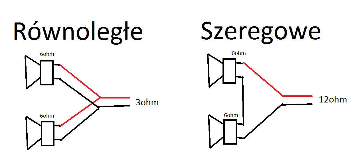

    Dzień Dobry
    Radio ma wyjścia 4 x RCA , Kenwood KDC 170Y , wzmacniacz Alpine 3555
    system ma być w łodzi motorowej, gdzie jest obecnie 4 głośniki , ale mają być założone dodatkowe 4szt na wieży do holowania narciarza i wake
    dodatkowo w starym audio był podpięty aktywny subwoofer )
    Mam pytanie > jak to podłączyć aby wszystkie głośniki dobrze grały wraz z tym subem aktywnym
    wiem ,że sceny nie będzie , to odkryto-pokładowa łódź, ale muszą :) grać wszystkie głośniki

    Jakiej impedancji są głośniki?
  • #3 16385308
    gri74
    Głośniki marine mają 4 omy , i takie są na łodzi ...

    Podłączasz je więc równolegle po 2 szt. na jeden kanał wzmacniacza i będzie grać.

    Powalla nie pomyliłeś się i nie chodziło Ci o połączenie szeregowe? Na szybko sprawdziłem specyfikacje wzmaka i pisze tylko o 4omach więc pewny jesteś że 2 omy wytrzyma?
  • #6 16387015
    adam_1991r
    Dokładnie, chodziło mu o szeregowe podłączenie. Innej opcji z tym wzmacniaczem nie ma. Alpine 3555 - Jak podłączyć 8 głośników + sub

    Sprobujcie, bo ja pisze z doswiadczenia, a wy? ;)

    Tylko teoretycznie :p mówisz że ten wzmacniacz da radę w 2ohm? Sam mam u siebie 3554 ale nigdy nie próbowałem spiąć pod 2ohm. Producent nic nie wspomina więc lepiej nie ryzykować według mnie :p

    Zwróciłem uwagę, ponieważ myślałem że się pomyliłeś. Jeśi jednak wiesz że daje radę pod 2 omy to jak najbardziej ok ;)

    Jak to nie podaje? Odpowiedz sobie co to jest mostek na wzmacniaczu ;)

    Faktycznie w instrukcji jednego i drugiego wzmacniacza jest nawet podana moc w 2ohm :D Nigdy nie zwróciłem na to uwagi w 3554 ponieważ u góry w specyfikacji tego nie ma, dopiero w opisie poniżej :D Zresztą nie miałem potrzeby spinać w 2ohm. A w mostku i tak tylko 4ohm obsługuję. Tak więc autor tematu może spokojnie podłączać równolegle.
