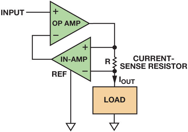

Dzisiejsze nowoczesne wzmacniacze pomiarowe (instrumentalne) są niedrogimi elementami, co pozwala w oparciu o nie konstruować niedrogie i proste bipolarne źródła prądowe. Wystarczy wykorzystać pojedynczy wzmacniacz instrumentalny, jeden operacyjny i pojedynczy precyzyjny opornik, aby zestawić źródło prądowe, takie jak pokazane na rysunku 10. Jest to układ prostszy niż pompa Howlanda, a w dodatku nie wymaga układu rezystorów (tylko jeden, który jest we wnętrzu wzmacniacza pomiarowego). Dodatkowo takie źródło prądowe może zbliżyć się z napięciem na wyjściu do około 500 mV mniej niż napięcie zasilania.
Układy dotychczasowo prezentowane na łamach tego artykułu to systemy z precyzyjnym wyjściem prądowym. Można z nich korzystać oczywiście jak ze źródeł prądowych, jeśli na wejście poda się stałe napięcie, jednakże istotnie prościej jest wykorzystać wyposażone w zalewie dwa terminale źródło prądowe. Można oprzeć taki układ o sprytnie podłączone źródło napięcia odniesienia, takie jak np. ADR291 produkcji Analog Devices. Układ ten pobiera zaledwie 10 ?A prądu. Współczynnik temperaturowy tego elementu to 20 nA/°C. Wystarczy do układu dodać pojedynczy rezystor, tak jak pokazano na rysunku 11 aby uzyskać źródło prądowe mogące pracować w zakresie napięć od 3 V do 15 V. Zakres prądów wynosi (2,5/R + 0,01) mA, gdzie R jest rezystancją opornika w układzie wyrażoną w k?.

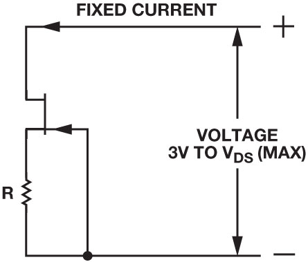

Jeśli precyzja źródła prądowego nie jest naszym problemem, a jedyne co jest nam potrzebne to stałe źródło prądowe, wykorzystać możemy pojedynczy opornik i jeden zubożony tranzystor JFET. Taki układ pokazano na rysunku 12. Rozwiązanie to nie oferuje dużej stabilności czasowej i temperaturowej, a dla tego samego R, prąd może różnić się zależnie od poszczególnego JFETa w układzie. Jednakże sam układ jest bardzo prosty i tani.
