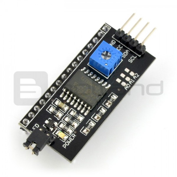

    Mam problem z LCD HD44780 sterowanym przez TWI
    Korzystam z Konwertera połączonego w taki sposób:
    P0-RS
    P1-RW
    P2-E
    P3-LED podświetlenie LCD
    P4-D4
    P5-D5
    P6-D6
    P7-D7
    Napisałem program z wykorzystanie biblioteki lcd_HD44780_pcf8574.lib to wyświetlacz działa.
    Po użyciu biblioteki lcd_i2c_v2.lib nie działa
    Bardzie interesuje mnie biblioteka lcd_i2c_v2.lib ponieważ ma możliwość sterowania E2 i RW, w moim przypadku E2 to jest podświetlenie.
    Program poprawnie wyświetlający na LCD

    Piotr.j
    Publikuję to z myślą, że może się to komuś przyda.
    Dopasowałem tani chiński konwerter I2C do wyświetlacza HD44780, który można kupić poniżej 5 zł.
    Należy linię RW wyświetlacza połączyć z masą.
    LCD HD44780 I2C Bascom - problem z biblioteką lcd_i2c_v2.lib
    Kod: VB.net
    Zaloguj się, aby zobaczyć kod
    Nadal jestem ciekawy dlaczego te pozostałe biblioteki nie działają?

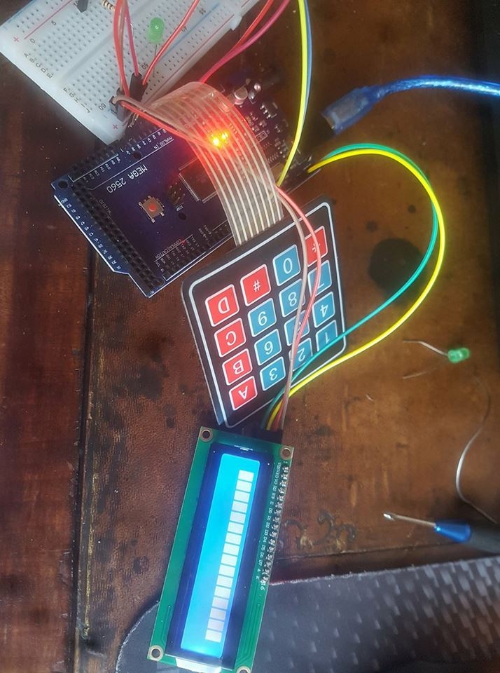

    domel3000
    Poziom 7  
    Mam podobny problem wyświetla mi tylko biały pasek jak na zdjęciu i próbowałem połączyć już RW z masą niestety jest to samo. macie może jakieś pomysły?
