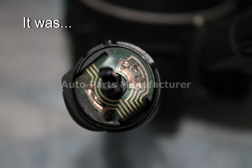

    Te styki wyczyść, i delikatnie posmaruj. Problem (prawdopodobnie) jest w manetce. Tam są poprzecierane ścieżki. U siebie naprawiłem lutownicą i cyną, ale to kontrowersyjna metoda. W Chinlandii można kupić manetki podróbki za około 15 dolarów.

    Prawdopodobnie poprzednik ma rację. Uszkodzone nie tyle ścieżki co pola kontaktowe znajdują się w manetce przełączającej światła. Nie ma ich na twoim zdjęciu. Naprawa dla wytrwałych i wprawnych w lutowaniu. Skutki mogą być różne. W swoim czasie już przymierzałem się do wykonania przełącznika zstępczego, ale naprawiłem a później zmieniłem samochód więc nie znam skuteczności działania. Jednak przestrzegam, łątwo nie będzie ze wzglądu na folię taśmy. (rozpuszcza się).

    #13 16401415
    ladamaniac
    Poziom 40  
    Twój problem leży prawdopodobnie tu:
    Peugeot 307SW 2.0 benzyna - Regeneracja ścieżek przełącznika
    Możesz kupić u braci Chińczyków całą manetkę za około 15$ lub samą taśmę za 7$ i plastik do kierunkowskazów za 8$ (jak manetka lata luźno)

    A jak rozebrać manetkę? Po prostu wyciąga się ten koniec? Poza tym gasną mi światła długie a nie krótkie więc pewnie u mnie to nie wina manetki ale z chęcią to sprawdzę ponieważ cena nowego kompletnego przełącznika zatrważa.
    Ok manetka rozebrana i faktycznie jest w takim stanie jak na twoim zdjęciu. Zamawiam nową manetkę i oby się udało. Jak wymienię to dam znać.

    No po tej fotce przyznaję, tu nie ma co podginać...

    Wymiana manetki załatwiła problem. Nawet po rozebraniu starej końcówki i wyczyszczeniu z resztek stara działała.
