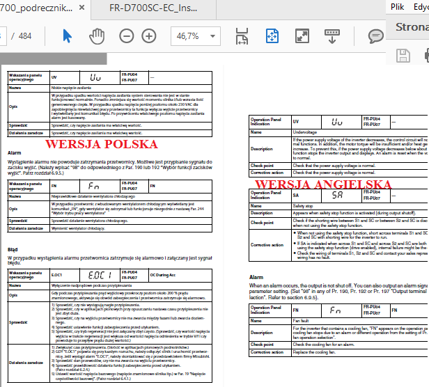

    Komunikat SA na wyświetlaczu panelu falownika MITSUBISHI D700-SC
    Ku mojemu zdziwieniu porównując dwie wersje polską z angielską, okazało się, że w polskiej wersji tego nie ma :)
    Nawet wcześniej nie zdawałem sobie sprawy, że falownik może mieć własny interlock, także jeszcze raz dziękuję i od jutra ostro biorę się za naukę mojego mitsubishi.

    Potrzebna zworka pomiędzy zaciskami S1, S2 i SC. Widać to w manualu gdzie jest schemat połączeń zewnętrznych. Tak to wygląda fabrycznie: https://inverterdrive.com/prodimage/600_Mitsubishi-FRD740-012-6.jpg
    Jeśli to jest wersja -SC to logika po stronie ujemnej, wersje -SC-EC mają logikę po stronie plusa zasilania ale są produkowane od 2012 roku. Dokładniejsze informacje są podane w manualu dostarczanym z falownikiem na płycie CD. Jeśli potrzeba to na jutro mogę podesłać .iso.
    A polska instrukcja jest mocno przedawniona, lepiej czytać oryginał.
