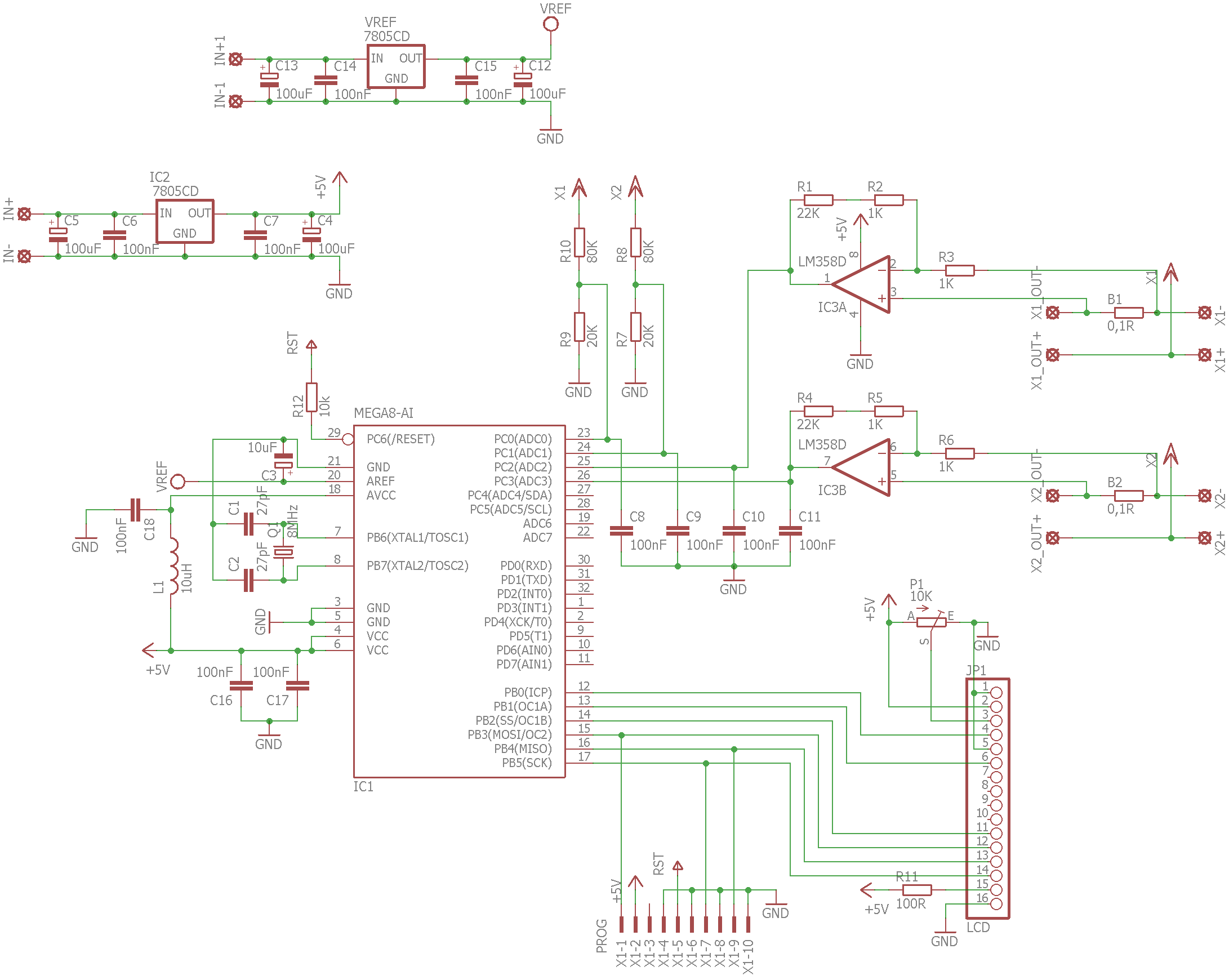

    Czy ten układ podany wyżej ma prawo działać poprawnie? Oczywiście zakładając, że program wgrany w uC jest poprawny.
    Wszystkie wartości elementów są podane na schemacie, z tym że:
    B1 , B2 - 1W / 1%
    R1-R6 - 0,5W / 1%
    R7-R10 - 0,6W / 0,1%
    uC to ATMega8 w wersji SMD
    napięcie referencyjne - 5v
    stosunek rezystorów w dzielniku - 4:1
    wzmocnienie dla pomiaru prądu - x24
    Natomiast założenie co do pomiarów:
    max prąd - 2A
    max napięcie - 24V
    Układ wykonałem na podstawie:
    http://feriar-lab.pl/woltomierz-amperomierz-termometr-na-avr/
    http://serwis.avt.pl/manuals/AVT5399.pdf
    Co do programu, to ewentualnie napiszę go od zera lub wykorzystam z pierwszego linku.
    Oraz mam jeszcze kilka pytań.
    1. Czy przy dzielnikach i wzmacniaczu dodać potencjometr do regulacji, czy zostawić jak jest?
    2. Czytałem, że można zwiększyć rozdzielczość przetwornika ADC programowo. Chciałbym żeby dokładność pomiarów wynosiła U=10mV , a I=1mA , według moich obliczeń, jakbym zwiększył z 10bit do 12bit to otrzymałbym U=6mV / I=0,5mA . Tylko czy ktoś może mi podesłać link jak to zrobić?
    3. Czy do programowania układu przez USBasp (gniazdo PROG) są potrzebne jakieś elementy dodatkowe?
    4. Można jakoś zrobić, żeby przełączać wartości wyświetlane na LCD, czyli początkowo jest wyświetlane napięcie i prąd dla dwóch kanałów, a po przyciśnięciu przycisku (krótki impuls podany na któryś z pinów) na LCD jest wyświetlana temperatura z czujnika analogowego (na ADC) czy inny parametr, a po ponownym wciśnięciu z powrotem są wyświetlane prądy i napięcia? I jak to można wykonać (link)?
    5. Zapewne istnieje też możliwość wykonania ostrzeżenia (lub czegoś podobnego), że po przekroczeniu określonego napięcia na ADC (temperatura) na LCD jest wyświetlana informacja o tym. Tak samo jak wyżej, czy mógłbym prosić o jakiś link lub ewentualnie jak szukać?
    6. I jeszcze pytanie odnośnie już samej płytki PCB, jakieś wskazówki / rady przy rozmieszczeniu elementów i prowadzeniu ścieżek? Wiem, że kondensatory najbliżej nóżek jak się da, ale coś jeszcze przy tym układzie?
    Liczę na Waszą pomoc.

    Na początek: brak punktu odniesienia (masy) w obwodach X1 i X2. Jeżeli oczekujesz maksymalnej dokładności - dodaj filtrowanie AVCC i stabilne (zewnętrzne) Vref. Zwiększenie rozdzielczości - lektura:Link. No i oczywiście podstawowe zasady projektowania PCB z ADC: masa łączona w jednym punkcie i filtrowanie wartości analogowych.

    Czyli pod AVCC wystarczy podłączyć dławik 10uH? Oczywiście napięcie referencyjne to chodziło mi o zewnętrzne i dobrze by było gdybym dodał jeszcze jeden stabilizator napięcia (7805 czy inny?) do napięcia referencyjnego?
    Co do wejścia, czyli X1 , X2 , to po lewej jest wejście z regulatora(zasilacza), a po lewej wyjście do odbiornika. Rezystor bocznikowy jest podłączony do masy (X1_OUT- masa odbiornika , X1- masa zasilacza), a masa całego układu jest wspólna (wszystko zasilane z jednego źródła), więc myślałem, że podłączenie wejścia odwracającego wzmacniacza do drugiej nóżki rezystora nie jest konieczne, ale jak trzeba to poprawię to.
    A mógłbyś mi wytłumaczyć o co chodzi z tym filtrowaniem wartości analogowych? Domyślam się że pewnie chodzi o ADC. Co do masy, to chodzi Ci o wylaną masę, czy podłączenie wszystkiego do masy wejścia zasilania?
    Jest to mój pierwszy układ oparty o mikrokontroler tj ATMega.
    Oczywiście dalej czekam na odpowiedź na pytania.

    Zacznij od poczytania mikrokontrolery.blogspot.com - zasilanie i odkłócanie, ADC.
    Nie wiem, skąd weźmiesz rezystory 80k (nie wiem też, po co - równie dobrze mogą być 82k).
    LM358 jest dość starym i niezbyt dobrym układem - weź lepszy, nowszy wzmacniacz, z grupy rail-to-rail.

    @BlueDraco , dziękuję za odpowiedź. Przeczytałem tematy związane z uC , zakłóceniami, zasilaniem i ADC (oczywiście z tej strony co podałeś, nawet wcześniej czytałem temat "ADC - dokładność vs podłączenie") i według tego poprawiłem schemat, przynajmniej część zasilania.
    ATmega8 - miernik napięcia i prądu - sprawdzenie układu
    Oraz do schematu dodałem zewnętrzne napięcie odniesienia (7805) i kilka kondensatorów i dławik do filtrowania. Tylko jeszcze się zastanawiam, jaki układ wykorzystać dla napięcia referencyjnego, chciałbym, żeby było to 5V , gdyż nie muszę kombinować z rezystorami w dzielniku napięcia, a myślę, że stabilizator napięcia jakim jest LM7805 da radę tutaj, skoro nie będzie pobierany z niego duży prąd, to napięcie nie powinno pulsować, czy może lepiej wykorzystać polecany na w/w stronie MCP1525 i zmienić wzmocnienie wzmacniacza na 12, a dzielnik na 9:1
    Co do wartości rezystorów, to akurat je dostanę z tolerancją 0,1% , a dodatkowo w programie wystarczy, że napięcie na ADC pomnożę x10 i otrzymam wynik pomiaru, bez kombinowania z ułamkami. Dodatkowo rozrzut rezystora 82k 1% byłby +/- 820R, a tu +/-82R
    Co do wzmacniacza operacyjnego, to takie akurat mam, 3szt w obudowie SO8. Przeszukałem sklep internetowy z którego będę zamawiał i taki znalazłem LMV358 wersja PW , tu datasheet http://electropark.pl/attachment.php?id_attachment=1452
    Nada się? I podłączenie takie same jak w przypadku LM358?

    7805 jako napięcie referencyjne to dosyć kiepski pomysł. Zastosuj normalne źródła referencyjne, bez kombinowania. Reset zostaw w spokoju. Sprawdź też założenia. Chcesz uzyskać 12 bitów (co jest możliwe programowo), ale używasz po drodze LM385, który stabilnością nie grzeszy. Samo napięcie niezrównoważenia zrujnuje pomiary, do tego dodaj szumy. Chcesz dokładnych pomiarów, to użyj odpowiednich układów. Kwarc dla MCU też w tym układzie nie wydaje się być potrzebny.

    @tmf , chyba jednak wykorzystam MCP1525 i inne wartości rezystorów w dzielniku i inne wzmocnienie, po tym co napisałeś :) Nie domyśliłbym się, że 78XX w ogóle nie nadają się na napięcie referencyjne, myślałem, że napięcie na wyjściu nie będzie się wahać przy małym obciążeniu, ale dzięki. Oczywiście w schemacie zmienię to. Chyba chodziło o LM358 :) , a LMV358? Lub mógłbyś polecić jakiś inny układ do ~5zł ze sklepu electropark ?

    Jak już zaczynacie koledzy pisać i rozdzielczości przetwornika AC to zacząć trzeba od analizy części analogowej na tym wzmacniaczu operacyjnym dokładność to słowo abstrakcyjne a 12 bitów jest zbędna . poza tym zgodzę się z Tomkiem przesiadka miała by sens gdyby człowiek zrealizował projekt i nie mógł osiągnąć parametrów ze względu na osiągi mikrokontrolera tu nic to nie zmieni bo jak nie potrafię zrealizować zagadnienia na avr nie zrobię go na armie . Żeby takie zagadnienie miało sens przede wszystkim zmienił bym część analogową wzmacniacz na precyzyjny i dzielniki na minimum 1% a najlepiej na 0.1% do tego dochodzi kalibracja lub korekta błędów źródła odniesienia . Inaczej będzie to wskaźnik nie miernik a wartości po przecinku mało ważne i nie mające nic wspólnego z realną wartością prądu i napięcia . Ciężko tu oceniać wiedzę autora w odniesieniu do ilości postów , ale sposób realizacji wskazuje raczej na początkującego lub studenta budującego pracę inżynierską .

    Kolego rax90 jeśli chcesz coś sensownie mierzyć to zmień wzmacniacze np. na MCP616-I/P jeśli ma być przewlekany lub jakiegoś SMD OPA z napięciem niezrównoważenia wejściowego <100µV.
    W innym wypadku błąd samego wzmacniacza niweczy całą dokładność.
    Pomijam już problem tolerancji rezystorów w roli boczników, które w najlepszy przypadku będą 1% a dla sensownych pomiarów powinny być także 0,1%...

    Specjalnie znalazłem wzmacniacz w DIPie dostępny w tme.eu za 4zł abyś nie szukał cudów (MCP617 jest obecnie dostępny). Ten który podałem jest rail to rail na wyjściu ale ważniejsze wejście może pracować od 0V natomiast OP07 Vin od Vss+2V do Vcc-2V tzn że przy pojedynczym zasilaniu wejście działa poprawnie od ok 2V względem masy. Nie masz ujemnego napięcia zasilającego więc jego robienie jest niewygodne. Dodatkowo zastosowałbym jeszcze mniejszy bocznik tzn. 0,01-0,04Ω aby nie nagrzewał się zbytnio powodując dodatkowe straty mocy.
    Rezystor na wejściu wzmacniacza może być o małej wartości dziesiątek czy setek Ω...
