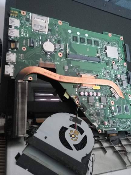

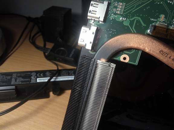

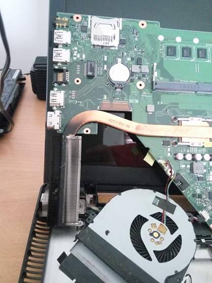

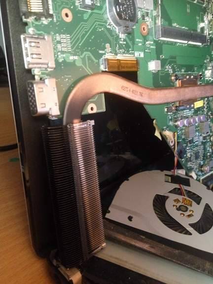

    Ostatnio czyściłem mojego laptopa , wyciągnąłem wentylatorek i go przejechałem sprężonym powietrzem, żeby się mniej grzał itp. Płyty głównej nie ruszałem ani nic. Kilka dni po tym laptop przegrzewał się jeszcze bardziej i w pewnym momencie zaczął głośno chodzić i był gorący więc go wyłączyłem. Wczoraj znów go rozebrałem, żeby zobaczyć co się dzieję i moim oczom ukazał się widok spalenizny na żeberkach radiatora oraz na rurce odprowadzającej temp. Może mi ktoś powiedzieć skąd to się wzięło jaki mógłby być powód? laptop nadal się grzeje mimo wyczyszczenia z kurzu. Spalenizna na radiatorze i rurce odprowadzającej ciepło w laptopie - przyczyny?

    Zdjęcia wklej jeszcze raz - tak żeby dało się je powiększyć.
    Samo wydmuchanie bez zmiany past/termopadów niewiele daje.

    Dołączam zdjęcia
    Nie liczyłem na to, że to wiele zmieni ale po wydmuchaniu kurzu jest jeszcze gorzej.

    Nadal nie można powiększyć zdjęć - zrób je w wyższej rozdzielczości lub umieść jako miniaturki.
    Heat pipe nie uszkodziłeś?

    Jakby uszkodził to by poczuł. "Pachną" specyficznie ;)
    Stawiam że heatpipe obcierał się o płytę i robił lekkie zwarcie.
    Bo zmiana koloru z przegrzania jest akurat na zgięciu heatpipe, blisko krawędzi płyty.
    Niestety z takich fotek to możemy tylko wróżyć. Zdemontuj chłodzenie, porób DOKŁADNE zdjęcia, z obu stron.
