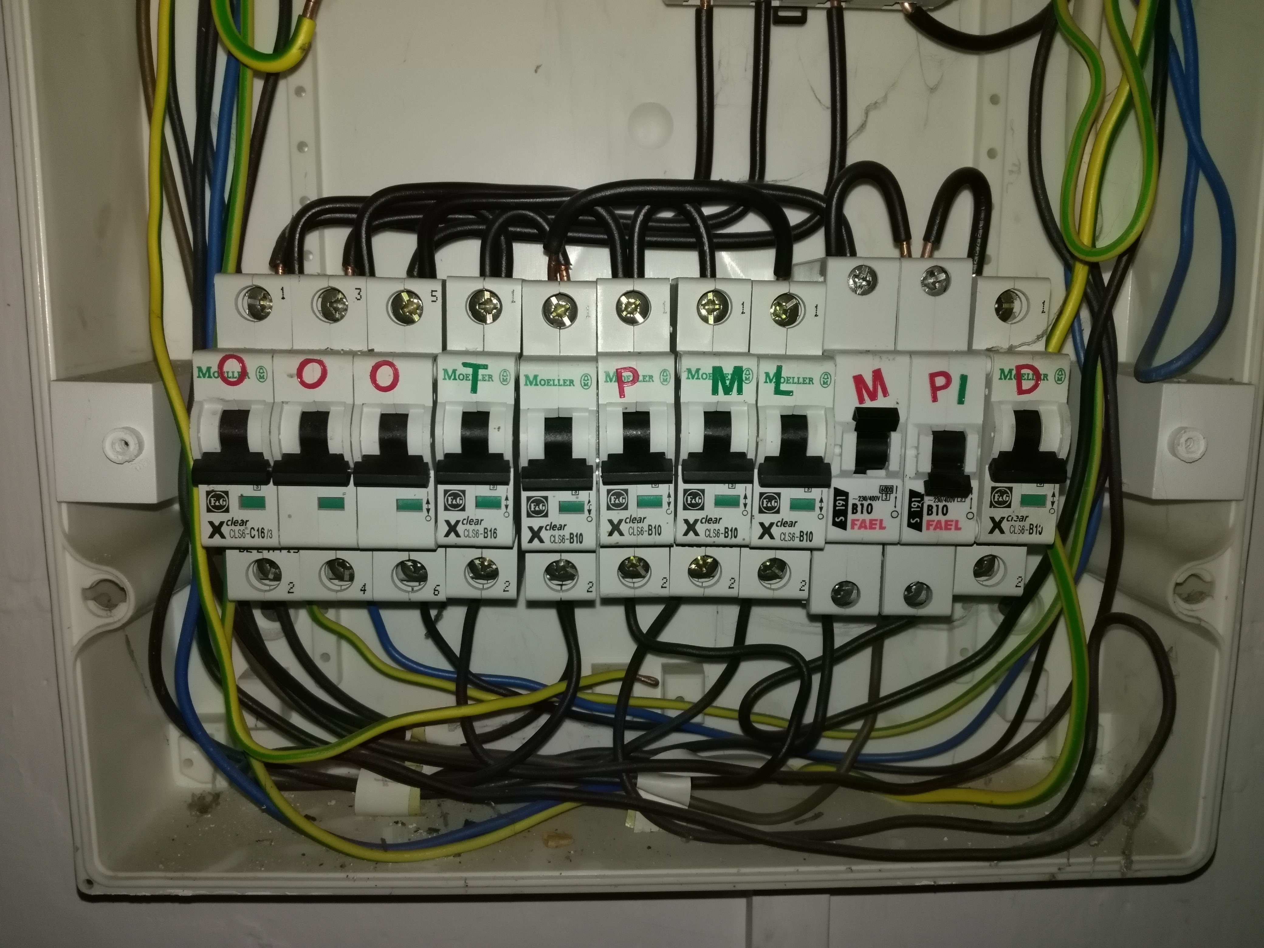

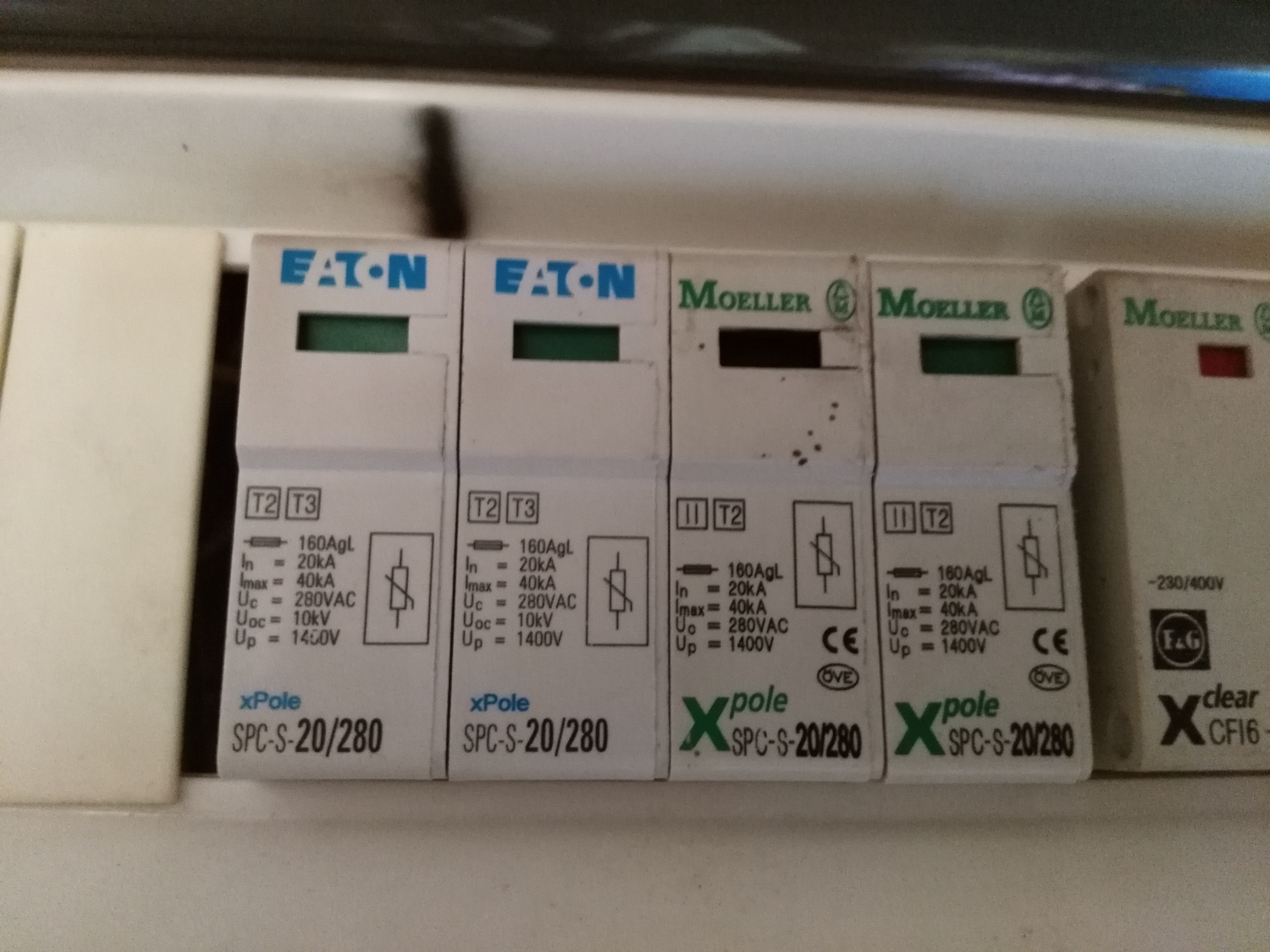

    Witajcie.
    Dwa dni temu spalił mi się ogranicznik przepięć w domu (moeller 20/280). I teraz qfa kolejny raz się spalił.
    W listwie mam takie 4.
    A teraz pytanie zasadnicze. Czy to może być wina jakiegoś urządzenia w domu? Czy są to problemy od strony sieci energetycznej?

    Rozumiem, że na rozdzielnicy. Tak? Podaj dokładny typ tego ogranicznika. T1 czy T2? Możesz mieć opisane B lub C. Najlepiej zapodaj ich fotkę.

    Panowie napisałem że się spala, bo się spalił. Tak zmieniło okno kontrolne kolor na czarny.
    Model ogranicznika to spc-s-20/280 T2 T3.
    Wywaliło tylko jeden bezpiecznik przy liczniku.

    Panowie dziś rano. Powyłączałem wszystkie urządzenia od napięcia. Wszystkie bezpieczniki poszły w dół. Pomimo tego bezpiecznik wywala i warystory są okopcone.
    Zaczynam się zastanawiać czy faktycznie nie jest gdzieś problem na stacji trafo, tylko że sąsiedzi problemów nie mają (mieszkam w domu wielorodzinnym).

    Walnięta seria wkładek raczej odpada. Kupiłem je w różnych hurtowniach.
    Był elektryk i był podobnie zaskoczony jak ograniczniki się palą. Na początek zaordynował zakup nowych wkładek z mocowaniem. Stare jest już nieźle upalone.
    Jak będę miał wkładki to mam się po niego zgłosić. Też obstawia że coś jest z uziemieniem

    Mówisz i masz

    broda79 napisał:
    Nie zawsze się czerwona flaga pojawia. Jeden warystor strzelił osmalił się, ale nie zmienił się na czerwony.
    To akurat wada konstrukcyjna, gdzie wypalenie się warystora (lub jego wybuch) daje takie efekty.
    Uszkodzenie się warystora, to przeważnie uszkodzenie się lutu łączeniowego (wtedy widać czerwone oznaczenie).
    Natomiast to co widzę na zdjęciach jest ewidentnym uszkodzeniem także samego warystora.
    Coś musiało podać takie napięcie, że warystor się "załączył" (lub raczej zwarł) w efekcie czego przy przepaleniu się lutu powstał łuk elektryczny powodujący zwiększenie się ciśnienia i temperatury w obudowie warystora (ta plastikowa obudowa) i mamy efekt jak na zdjęciu - "wyparował warystor".
    Wydaje mi się, że zdarzenie miało na fazie L1 ale mogę się mylić.
    Na miejscu zweryfikowałbym napięcia i prądy (rejestracją tygodniową), wykonał badanie impedancji pętli zwarciowej.

    broda79 napisał:
    Mówisz i masz
    Kolego, ponawiam swoje wątpliwości.
    opornik7 napisał:
    Zauważcie, że autor ma tylko warystory.
    W jaki sposób zasilany jest budynek? Czy i gdzie zabudowane są ograniczniki przepięć T1 (czytaj iskierniki)?
    Okopcone elementy świadczą o dużej energii biegającej tu i tam. W normalnej, sprawnej instalacji takie zjawiska nie są notowane.
