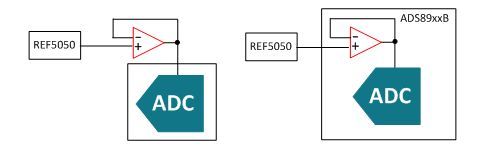

Oprócz wymienionych powyżej zalet, należy zauważać, że układy te posiadają wbudowany bufor napięcia odniesienia. Zintegrowanie tego elementu w przetworniku ma dwie zalety: pozwala na zwiększenie precyzji oraz poziomu integracji całego systemu pomiarowego. Na rysunku 3 pokazano porównanie ADC z wbudowanym wtórnikiem dla napięcia referencyjnego i takim, który wymaga zewnętrznego bufora.
Rys.3. Porównanie układów z zewnętrznym (po lewej) i wewnętrznym (po prawej) buforem napięcia odniesienia.
Precyzyjne napięcie referencyjne jest niezwykle istotne dla precyzji całego systemu akwizycji danych, jako że zapewnia punkt odniesienia dla konwertera ADC, digitalizującego napięcie wejściowe. Każdy błąd napięcia odniesienia przełoży się na zmniejszenie precyzji sygnału wejściowego. Przy każdym pomiarze ADC pobiera z napięcia odniesienia pewien niepomijalny prąd, co oznacza, że z punktu widzenia ADC źródło napięcia referencyjnego charakteryzować się musi niską impedancją. Aby to zapewnić, pomiędzy stabilizator napięcia odniesienia a przetwornik wstawia się bufor w postaci wtórnika napięciowego. Integracja tego buforu z przetwornikiem w rodzinie ADS8900B pozwala na zmniejszenie całego układu, ale także na optymalizację wtórnika pod kątem współpracy z dokładnie tym układem ADC. Przekłada się to na zwiększenie precyzji pomiaru oraz poprawę parametrów elektrycznych przetwornika.
