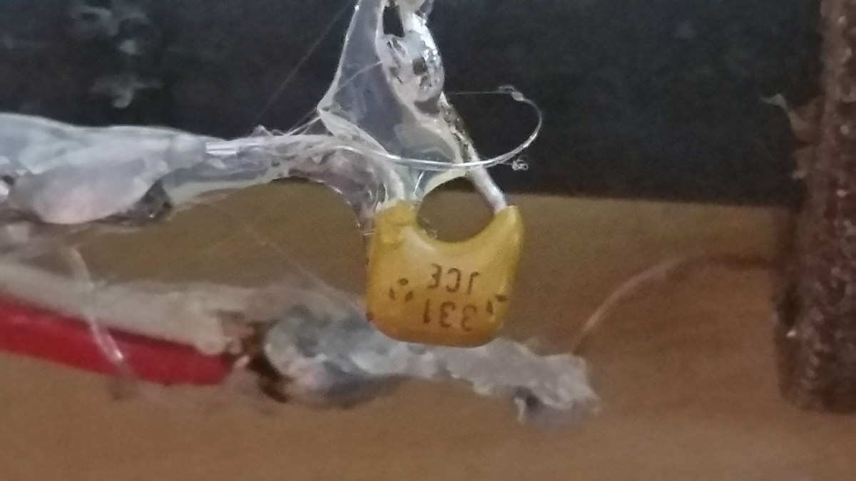

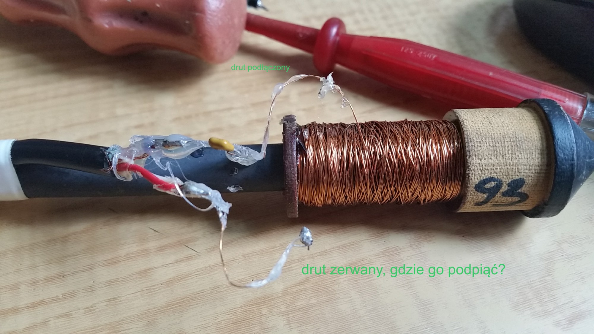

    Wykrywacz (lokalizator) LC02 do sieci podziemnych. Przestał odbierać sygnał, rozebrałem antenę, a tam zerwany drut. Pytanie, gdzie należy go przylutować, aby antena prawidłowo odbierała sygnał? Jeden drut (wiązka drucików z kabla) jest przylutowany do druta zwoju, przechodzi przez żółte "coś" o nazwie "331 JCE" . A drugi drucik zerwany, przylutowane są do niego kabelki, biały i czerwony.
    Proszę o wskazówki co i jak? Pozdro. Lokalizator LC02 Ant.Ferrytowa - antena ferrytowa gdzie przylutować zerwany drut

    Pierwszy raz widzę Lokalizator, ale to tak jak antena od radia. Obejrzałeś mam nadzieje urządzenie i nie ma gdzie przylutować. Będę wróżył z fusów.
    Prawdopodobnie to powinno być przylutowane do końcówki drutu która znajduje się na samym dnie uzwojenia cewki. Tak tylko ten przewód powinien wystawać z pewną rezerwą na zewnątrz i kawałek cyny powinien być w odległości od cewki. Jeśli do cewki nie dochodzą dwa przewody jeden z zewnątrz cewki co widać na zdjęciu a drugi do spodu, to czeka cię odwinięcie uzwojenia, wyprowadzenie końcówki z spodu cewki na zewnątrz i ponowne nawinięcie cewki. I przylutowanie przewodów na nowo tak jak przypuszczalnie było.

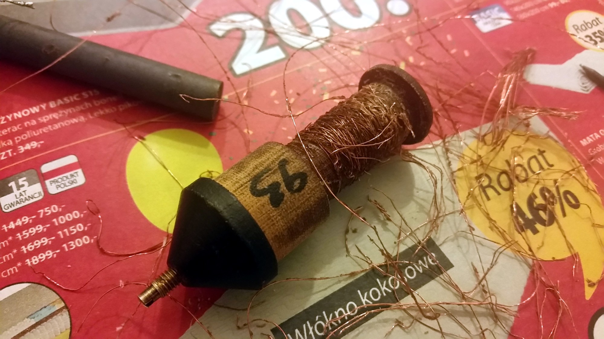

    Doszukałem (dodrapałem) się końcóweczki druta, ale przylutować do niego będzie problem. Czyli pozostaje przewinięcie drutu. A czy przy przewijaniu nie uszkodzi się emalia na drucie, czy taki drut jest dobrze zaizolowany?
    Czyli lutujemy początek i koniec zwoju... A ten żółty element, do co to?, opornik?...? Lokalizator LC02 Ant.Ferrytowa - antena ferrytowa gdzie przylutować zerwany drut

    Emalia jest wytrzymała i nie trzeba się obawiać, tylko zrób solidny [bez przesady] zapas drutu z pod cewki [na samym początku nawijania].
    Ten żółty element to kondensator, [chyba źle wklejony obrazek bo nie mogę go otworzyć].

    Niestety drut się rwał, był mocno posklejany. Teraz trzeba kupić, ciekawe jak grubość, 0,2 mm albo i cieńszy. 100g to chyba najmniejsza ilość. Czy można kupować drut na długość, lub wagę, czy może od razu nawijają w sklepie elektronicznym? Lokalizator LC02 Ant.Ferrytowa - antena ferrytowa gdzie przylutować zerwany drut
