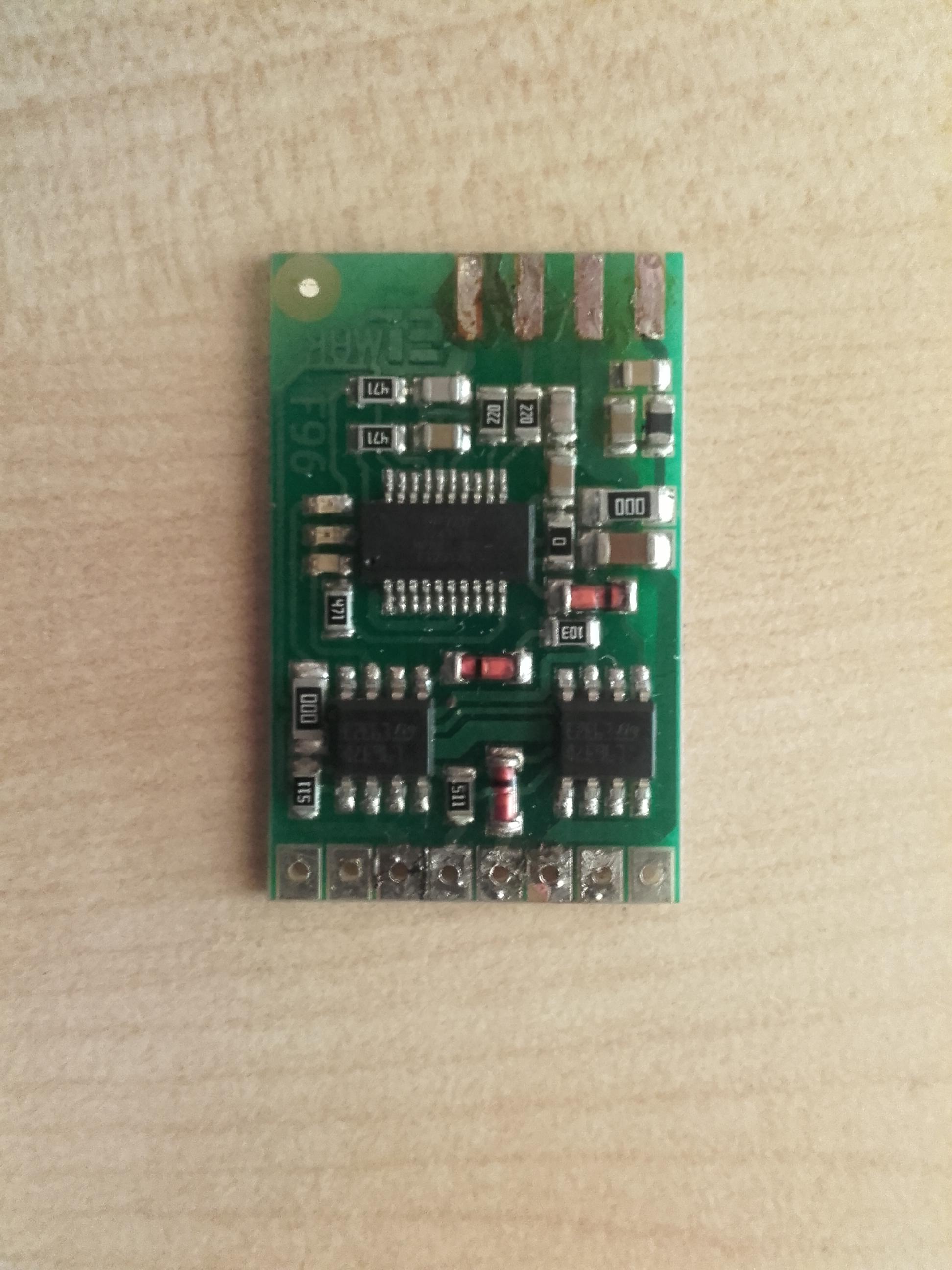

    Proszę o pomoc w identyfikacji interfejsu przedstawionego na zdjęciu.
    Stronę USB mam ogarniętą, wynika z zastosowanego scalaka FT231xs,
    natomiast nie mogę ogarnąć strony gniazda diagnostycznego. Mam +12, mam masę,
    i dwie linie sygnałowe. Tylko która jest L a która K?
    Identyfikacja interfejsu diagnostycznego z FT231XS i L9637D - które linie to K i L?
    W układzie zastosowano scalaczki L9637D podłączone w dość dziwny sposób
    z FT231XS. Nigdzie w necie takiej kombinacji nie spotkałem. Zwykle jest jeden
    scalak L9637D albo odpowiednik, no i z niego wychodzą dwie linie - K i L. A tu
    dwa scalaki, do których do RX dochodzą katody diod z 4. wyprowadzenia FT231XS, czyli - jak sądzę - RXD. Skutek tego taki, że nie mogę zidentyfikować L i K.
    KK

    To interfejs od jakiegoś ..? Webasto?
    Jeden L9637D pracuje jako K, a drugi jako L? Rozpisz ich połączenie z FT.

    Hm...uruchomiłem to. Od strony USB nie było wątpliwości, a od strony OBD
    dałem na chybił trafił połączenie K i L i zadziałało.
    KK

    Jeżeli są dwa L9637D to zazwyczaj jeden podpięty jest pod Tx, Rx konwertera FT i ten odpowiada za komunikację po K.
    Drugi powinien być podpięty pod RTS układu FT.
    Czyli coś takiego
    Dla linii K
    4 noga FT - 1 noga L9637D
    20 noga FT - 4 noga L9637D
    Dla linii L
    2 noga FT - 4 noga L9637D
  • #5 16420936
    Czyli coś takiego
    Dla linii K
    Dla linii L
    Tak było. Działa.
