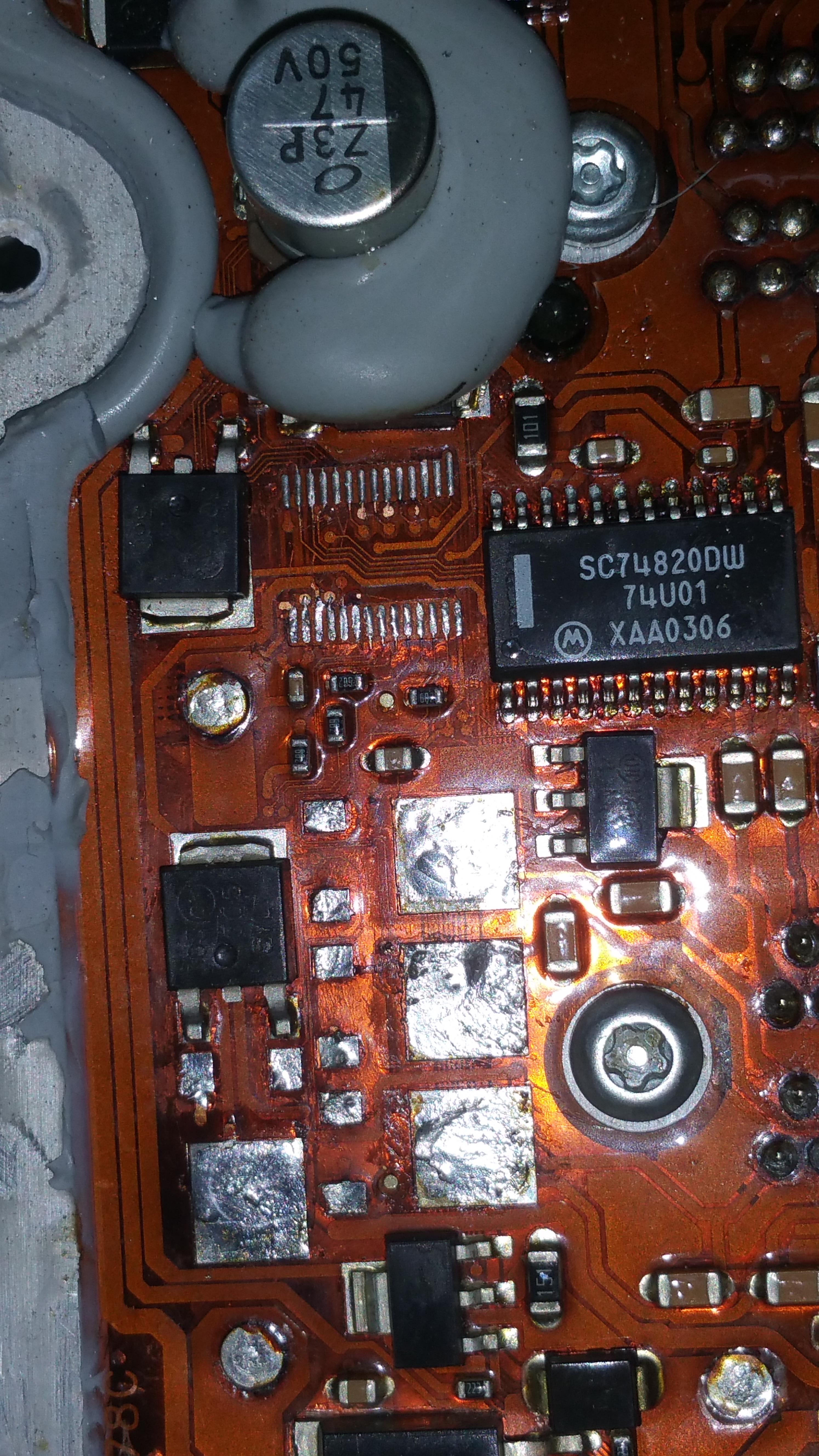

    problem ze sterownikiem silnika. Silnik z20net / b207r. Czasem sie zawiesza i leje paliwo jak glupi - wtryskiwacze sa ciągle otwarte. Jak jest zimny odpala, po nagrzaniu potrafi ale nie koniecznie wystąpić taki problem, komunikat diagnostyczny to p0201 do p0204 oraz zawór turbo. ECU został już wymieniony ale chce spróbować postawic stary. Otworzyłem i widze że za otwieranie wtrysków odpowiedzialne sa 4 mosfety o symbolu 305 10n 10 EL, natomiast turbo steruje 303 305 5VL. One sa sterowane poprzez układ TPIC46L02. Wątpie ze poszlo 5 fetów naraz, podejrzewam ze układ / steronik sie skonczył. Moje pytanie.. w pl dostane te graty?? Ma ktos może namiar, wujek google nic nie daje - tylko zagranica. Identyczna sytuacja z fetami, jakis zamiennik ktoś podrzuci?

    jokerro
    Poziom 34  
    Jeszcze wcześniej postaw na nowych kulkach 2x BGA i może wtedy ci ten Trionic wstanie

    Ten trionic działa tylko po rozgrzaniu potrafi zawiesić wtryski i czasy mam nawet po 1000 MS... Całkowicie JE otwiera. Robiłeś już takie coś? W sensie tak sypniety komp? Czy pisanie o wymianie bga ma mnie zniechęcić? Swoją drogą... Czym polecasz zamienić owe fety, bo o to mi głównie chodzi.

    Nie o wymianie tylko postawieniu proców na nowych kulkach,ja cie nie zniechęcam,sam się zniechęcisz jak się dowiesz ile kosztuje zrobienie tej operacji.Dlatego te stery sa takie drogie do Z20NET-krótkomówiąc nie opłaca ci się nic w tym sterowniku robić,już na starcie widzisz ze nie ma do tego nic a na domiar 2x odklejone bga to tj głowna usterka tych sterowników.

    Co mają te Mosfety do czasu wtrysku?
    Nic Ci nie da ich wymiana.
    Czas wtrysku na poziomie 1 sekundy.
    Patrzysz na układ wykonawczy a tu w procesorze problem. Skądś sobie te sekundę wymyślił.

    Sterownik gazu pokazywał czasy ogwarcia wtrysku. I zaczeły rosnąc np na cylindrze pierwszym z 2ms na 100 MS a pozniej nawet pokazywął 1000ms oczywiscie silnikiem trzepało. Po zgaszeniu i próbie odpalenia był bład wszystich wtryskiwaczy.
    Wiem że fety sa elementem wykonawczym, a steruje nimi TPIC46L02, a tym z kolei pewnie któryś BGA. Profilaktycznie wygrzeje BGA zmienie fety i TPIC. Szukam tylko, gdzie w polsce mozna to kupić. Internety milczą, może macie namiary na jakas osobe hurtownie która to ma. Znalazlem jedynie 3055VL u nas
    Elementy wylutowane, teraz trzeba czekać na paczkę Chin

    Graty doszły, już wlutowane. Mam jedynie jedno ale. Sprawdzałem na tpic czy nogi nie mają zwarcia, bo lutowalem lutownica i cyną i między panem 2 i 3 jest zwora. Wg noty katalogowej to vcompen i vcomp. Nie bardzo rozumiem opis. Pytanie czy ktos kto ma rozebrany ten sterownik moze zobaczyc jak ma u siebie?. Opel/Saab Z20NET/B207R - ECU zalewa paliwem, wtryskiwacze ciągle otwarte
    Zwora ma byc na tych pinach. Sterownik wsadzony do auta, jak narazie zrobiłem 50 KM i jest ok, nie leje. jak się nagrzał zgasiłem i odpaliłem kilka razy i spoko. Może zbieg okoliczności, narazie pośmigam na tym ECU i zobaczymy z czasem co wyjdzie.

    I padł... chyba bedzie rebaling, albo chociaż grzanie.
