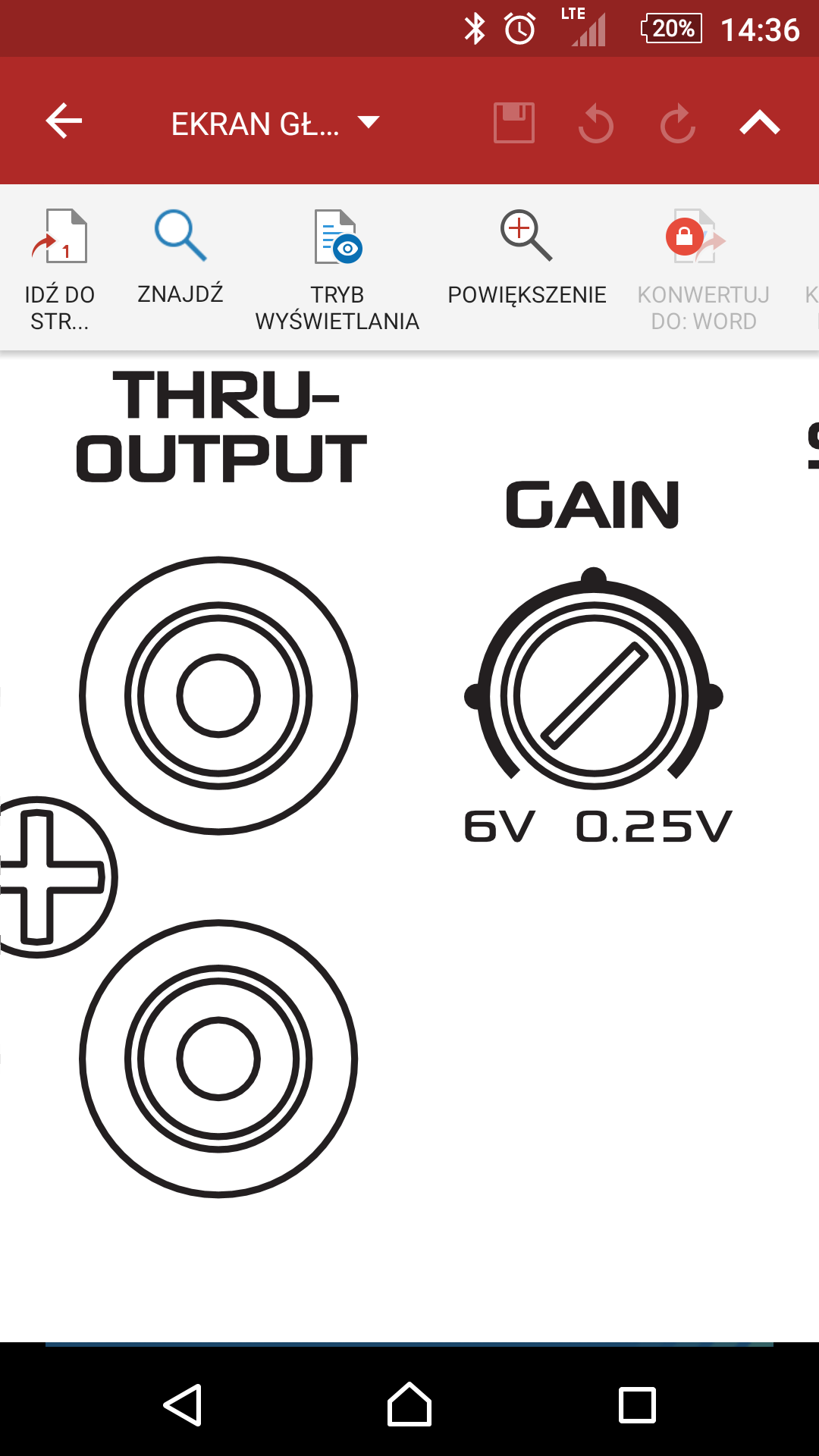

    Witam serdecznie. Co jest lepsze dla wzmacniacza monoblock stabilnego w 1 Ohm? Dwa głośniki z cewką 2 x 4 Ohm spięte w 4 Ohm, gdzie Gain na wzmaku ustawiony na 85 %, czy lepiej spiąć w 1 ohm i Gain na 30%? Chodzi mi co bardziej męczy wzmak i czy jak jest ustawiony na 85 % nie daje wtedy przester na głośniki? Dzięki z góry za pomoc.

    Czyli jeżeli mój wzmacniacz przyjmuje napięcie w zakresie od 0,25V -6V, a jednostka sterująca w przybliżeniu 2 V. To na wzmacniaczu mogę ustawić tylko 2 V Gain? A jeżeli tak to jak zmierzyć miernikiem te 2 V w ustawieniu Gain na wzmaku, bo potencjometr jest wyskalowany jak na zdjęciu? Podłączenie w 4 czy 1 Ohm? - Co lepsze dla wzmaka i odsłuchu?

    Wtedy ustawienie gaina powinieneś zacząć od 2v i przesuwać w stronę 0,25 aż będzie przester. Jak się pojawi to cofasz minimalnie i już. Ale musisz zacząć przy około 2V. Zrób to na oko bo i tak skończy się na ustawieniu gaina poniżej 2V.
