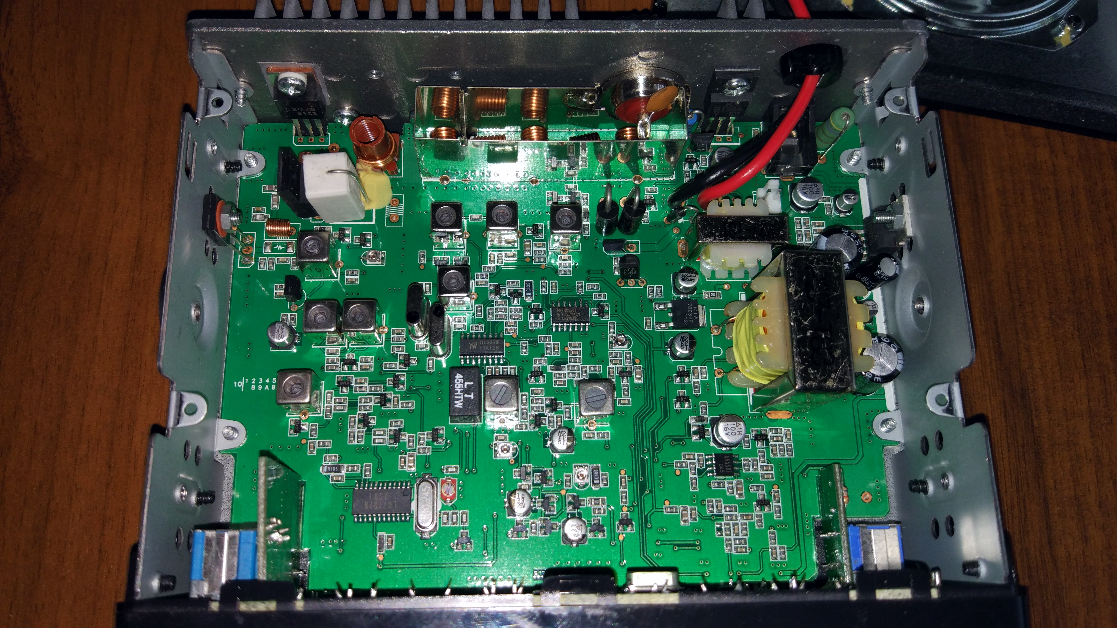

    Witam. Mam problem z w/w radiem cb. Podlaczylem omylkowo pod 24 v i swiecilo sie ale nie bylo szumow. Po chwili zasmierdzialo i padlo radio. Bezpiecznik na kablu padł ale po wymianie owego bezpiecznika radio nie wlacza sie. Czy moge samemu zdiagnozowac z wasza pomoca i naprawic czy oddac do serwisu? Radia CB nigdy nie naprawialem. Dolaczam fotki.

    Moje zdanie również tak jak Novile - na 100% przebity jeden z stabilizatorów zasilania, montaż powierzchniowy SMD , pomylisz się w lutowaniu stabilizatora zasilania procesora - uszkadzasz procesor i radio raczej do kosza. Dodatkowo zapewne ubiłeś wzmacniacz audio, rzadko która TDA wytrzymuje 24V . Tylko serwis niekoniecznie autoryzowany ale mający pojęcie w tym co robi - to nie jest proste radio w naprawie .

    Mylicie się, bo wszystkie żarówki musiałby się w sekundzie spalić - nierealne. Za to jest co inne na zasilaniu. Do sprawdzenia 13.8V w gniazku mikrofonowym.

    Weź jakieś szkło powiększające i sprawdź co śmierdzi a przy okazji wygląda na spalone.
    Szkody mogą być naprawdę niewielkie, ale równie dobrze naprawa będzie nieopłacalna, dlatego sprawdź organoleptycznie zanim podejmiesz decyzję o wycieczce do serwisu.

    Najpierw poszukujemy zwarcia miernikiem , aby nie porobić jeszcze gorzej, co jest rzeczą oczywistą i ja tu nie widzę żadnego problemu.
    Jakkolwiek inaczej wszystko dobrze tylko w żadnym razie nie mierzymy pod napięciem.
    Yosanków jest odmian znanych mi trzy: na SY klasyk, na Samsungu i najnowszy hit kitajców na Holteku.
    Pytanie której generacji kolega urządzenie posiada ?

    Radio szrot
