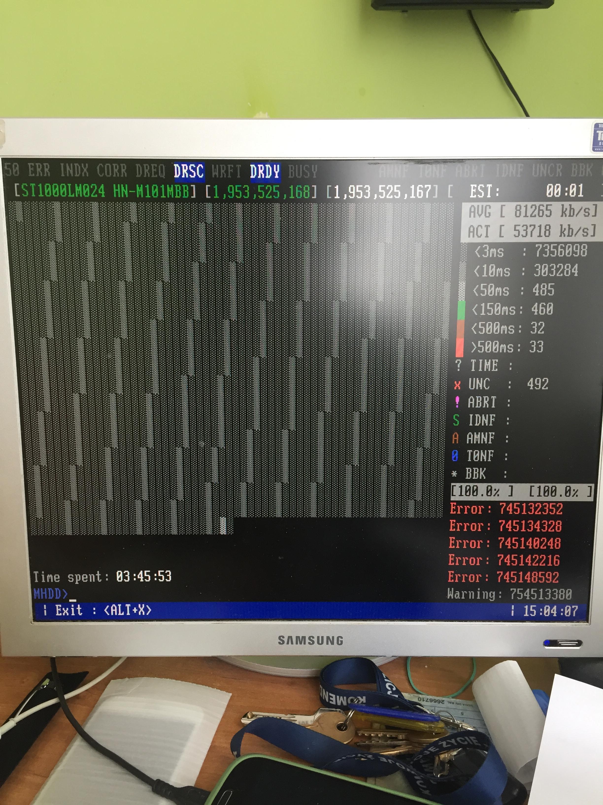

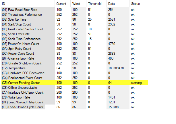

    Cześć, po upadku laptopa system zaczął się sypać. Włączanie kompa trwało X minut, nie wspominając o tym, że w ogóle nie da się już na nim pracować. Postanowiłem wziąć na warsztat dysk, bo według mnie jest on najprawdopodobniej winowajcą.
    Error Scan w HD Tune jest jeszcze w trakcie tworzenia, ale zamieszczam SMART może wyczytacie z niego coś ważnego.
    HDD Samsung 1TB po upadku, system niestabilny, analiza SMART i HD Tune

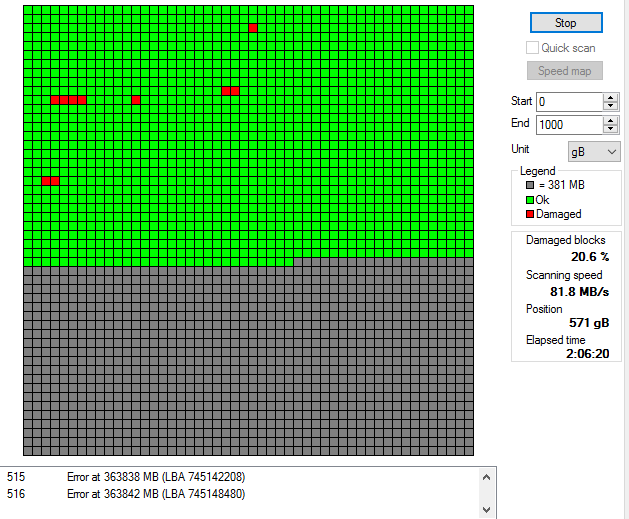

    A tu w trakcie skanowania
    Jak tylko się skończy wrzucę wyniki.
    Z góry dziękuję za pomoc w analizie.

    Skan dysku pod MHDD ale jak dysk po upadku to nic już niego nie będzie.

    Jak nie masz na nim ważnych danych to wymiana. Jak masz to nie katuj dysku, tylko wykonaj kopię posektorową na sprawny dysk.
  • #4 16400226
    safbot1st
    Posty: 21951
    Pomógł: 2719
    Ocena: 1583
    Wykonaj kopię posektorową i skan talerza MHDD. Jakaś szansa, że "przeżył", jest.

    Ważne dane bez problemu udało mi się skopiować. Skan jest już zrobiony. Wyniki przedstawiam wam do wglądu. Powiedzcie co sądzicie.
    Jeśli złe wstawiłem załącznik przepraszam, ale pisze z telefonu.
    Dysk nadaje się do utylizacji. Elektronikę możesz odsprzedać.

    RADU23
    Posty: 20717
    Pomógł: 2427
    Ocena: 1728
    UNC=492
    <500=32
    >500=33
    Niestety, nic z niego już nie będzie.
