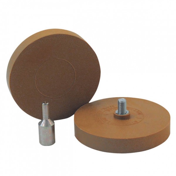

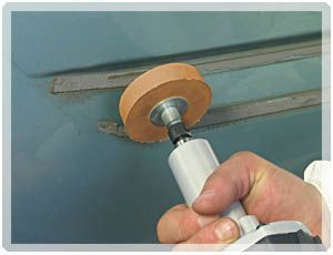

    Coś takiego.
    Jak usunąć cienką naklejkę z lakieru bez uszkodzeń? Jak usunąć cienką naklejkę z lakieru bez uszkodzeń?
    "Gumowy" krążek specjalnie przeznaczony do tego celu. Miałem swój samochód cały powyklejany i krążek się sprawdził.

    ociz napisał:
    Coś takiego.
    wzagra napisał:
    Spróbuj WD-40 - też nieźle działa na klej naklejek.
    Na lakier też, niszcząc go.
    Z krążkiem trzeba uważać (albo mieć wprawę), bo można przypalić lakier szczeglnie na plastikowych listwach zderzakach itp.
