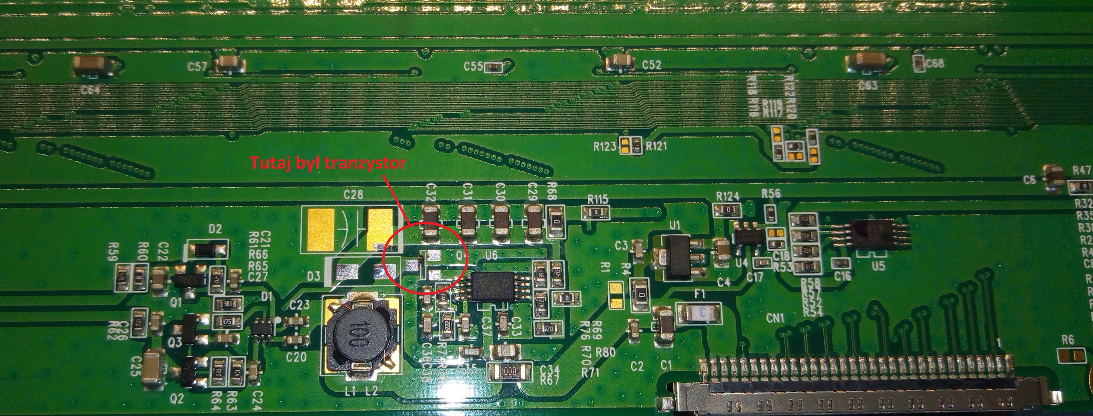

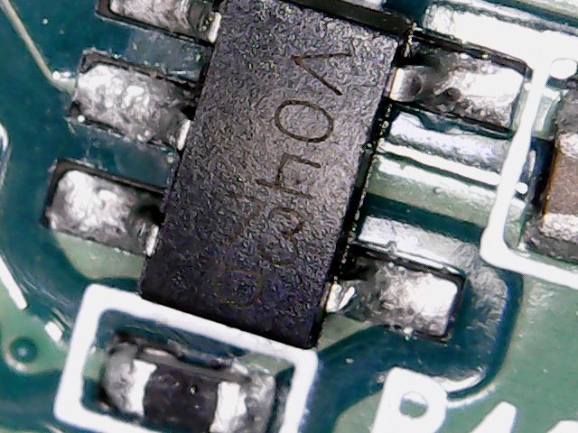

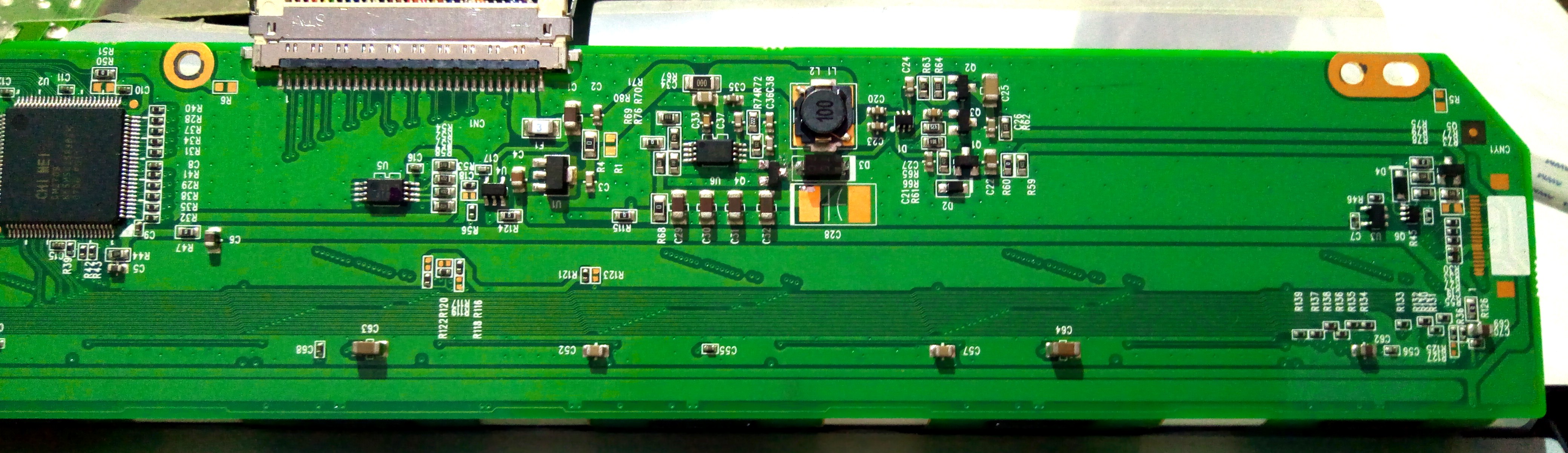

    To mój pierwszy post myślę że w odpowiednim dziale.
    Potrzebuję pomocy w dobraniu tranzystora ww matrycy.
    Matryca nie wyświetla obrazu tranzystor pod spodem jest zwęglony.
    Tranzystor oznaczony jako NAH2 (Q4) jest częścią układu FP5138 widocznego na zdjęciu.
    Matryca M190A1-L02 - Tranzystor NAH2 (Q4) w układzie FP5138 - identyfikacja

    Za mało informacji.
    Pisane razem czy osobno? Tylko duże litery? Jaka obudowa?
    Nie wiem czemu nie dodało wcześniej zdjęcia.
    Obudowa SOT23

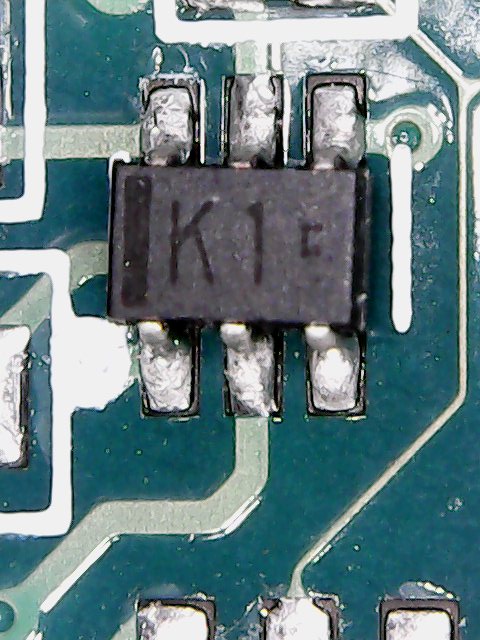

    Zastąpiłem tranzystorem K1N z innej matrycy.
    Pojawiło się napięcie VGHP1 24V, oraz VHG1 20V, których wcześniej brakowało.
    Nadal brakuje jednak napięcia w punkcie GVON1.
    Po drodze jest bramka logiczna (SOT753) oraz potrójna dioda w SOT666. Oznaczenia na elementach nie ułatwiają identyfikacji.

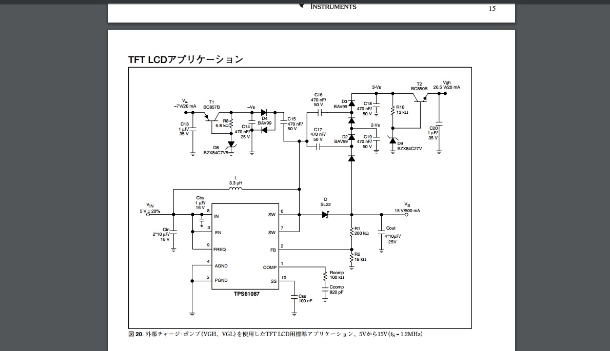

    Z tego forum o NAT1 Link
    Pomocne także (to samo forum) Link
    O GVON1 Link
    Dobre wyniki z podobne matrycy М216Н1-L01 (ctrl LVDS CM2713A, U5= 697AF (RT9297), u6= TPS61087DRCR , U4=? )

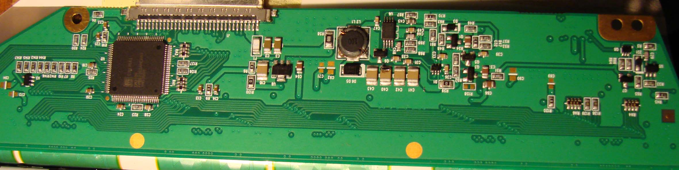

    Daj dobre foto tego drivera lub płytkielektroniki matrycy.
  • #7 16417403
    KrisF80
    Tranzystor robi się gorący - nie trafiłem z parametrami lub zwarcie za tranzystorem? Na kolektorze 2kohm, na bazie 30kohm, na emiterze masa. Na czterech kondensatorach C29 C30 C31 C32 mam 1kohm.
    Matryca M190A1-L02 - Tranzystor NAH2 (Q4) w układzie FP5138 - identyfikacja Matryca M190A1-L02 - Tranzystor NAH2 (Q4) w układzie FP5138 - identyfikacja Matryca M190A1-L02 - Tranzystor NAH2 (Q4) w układzie FP5138 - identyfikacja
    Naklejka z drivera matrycy: M$35-D013977

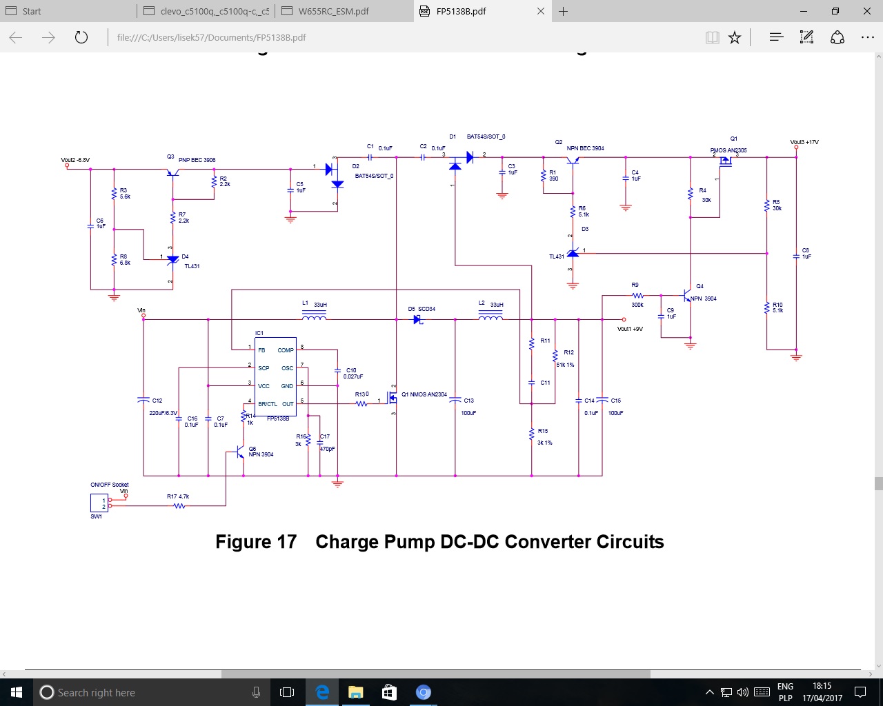

    Jest to układ FP5138. Na wejściu mam 5V na wyjściu 0,655V. Dam znać jak pomierzę rezystory w układzie.

    Q4 to polowy np. IRLML2502 > lub podobne Link
    Tam chyba (po dłąwiku) powinno być ok.12-13V
    - sprawdz ceramiczne kondensatory
    Odpowiedniki FP to

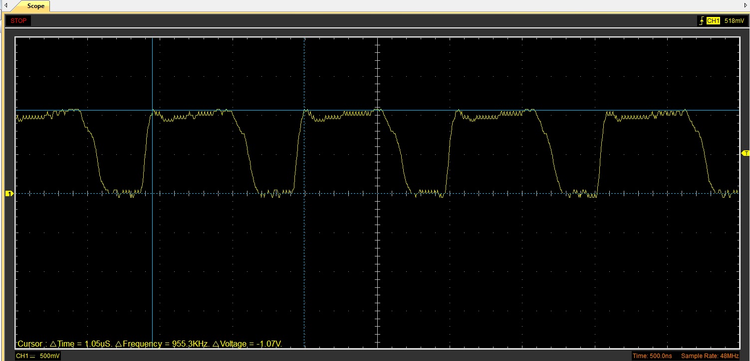

    Rezystory sprawne. R69 (47kohm) musiałem jako jedyny wylutować bo w układzie miał 2,7kohm. Po wylutowaniu 47k. dane z oscyloskopu:
    Na wyjściu FP5138
    oraz na kolektorze tranzystora:

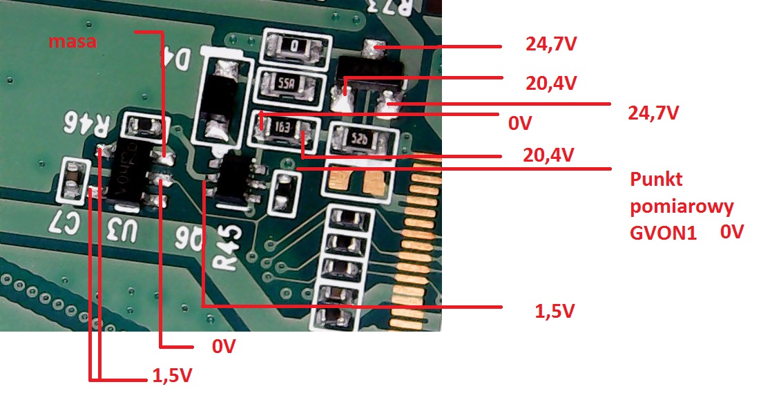

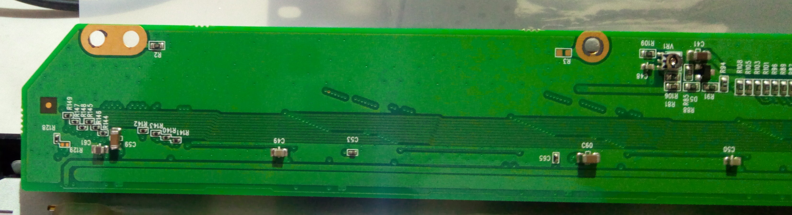

    OK. Tak wyglądają pomiary na końcówce taśmy.
    Może kojarzy ktoś układy:
    Q6
    oraz U3
    Aha. Rezystory pomierzone, sprawne.

    W kluczu stawiano zazwyvczaj polowe P-ch. 2-3A/ IRLML5203, IRLML6401, IRLML6402, IRLML9301, IRLML9303 lub AO3415 (id=4A)
    Obudowa SOT-363 z opisem K1 to bywał podwójny N-channel 30V, 300mA
    np. UM6K1N Link

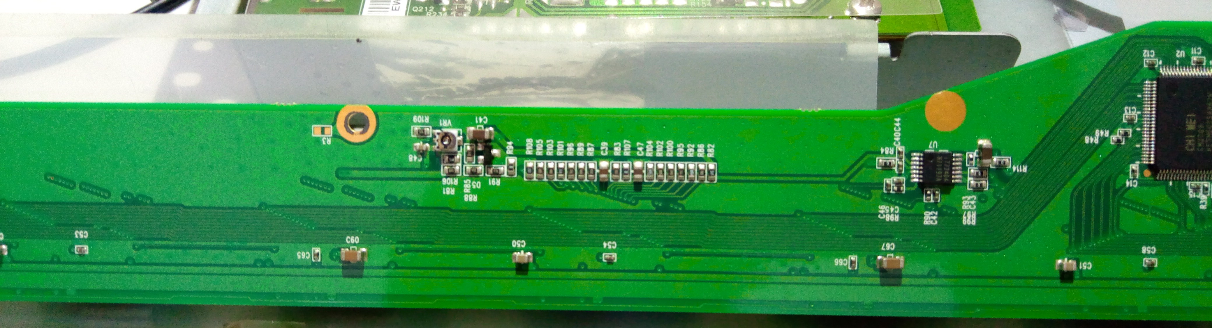

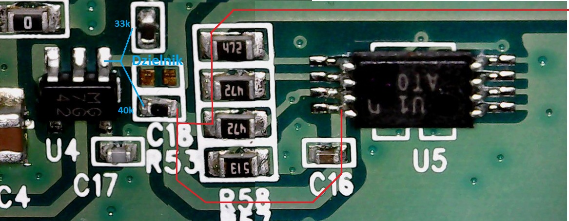

    Z jednej strony mam CM2709 z drugiej Q6 oraz U3, o których wcześniej pisałem. Myślę że zdjęcie rezystora zwory R47 będzie pierwszym krokiem. Sprawdzę w ten sposób obydwa układy. Jest na zdjęciu obok układu CM2709.
    OK. Po zdjęciu R47 mamy 2,46V. Linia zasila CM2709 oraz (U5) U1D AT08A i układ U4, który nie wiem jak odczytać :) Szybciej pewnie zdejmę obydwa niż CM2709.
    Posklejałem zdjęcie.
    Czy bardziej nie zepsuję jak obydwa zdejmę na testy?
    Walczymy dalej. Podpiąłem zasilacz serwisowy na wyjście stabilizatora F6132. Ustawiłem napięcie 2,5V i podnosiłem prąd. Zatrzymał się na 0,1A i więcej nie bierze. Po 30 minutach pracy temperatura na układach to 28 stopni. Czy dobrze myślę że uszkodzony jest stabilizator, który ma zbyt niską wydajność prądową przez co spada napięcie? Wydajność tego stabilizatora to wg noty 600mA.
