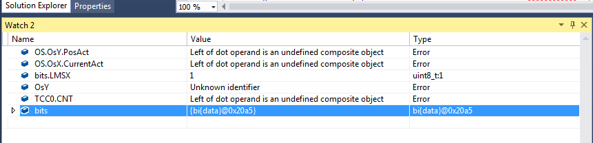

    Na AS6 działa, natomiast na AS7 zamiast wartości zmiennej (struktura) widać tytułowe info.
    Kompiluje się bez błędów, google nic na ten temat nie zwracają...
    Jakaś idea?

    1. Nie rozumiem, kompiluje się ... tzn z czego jest ten komunikat? Zbyt krótko to piszesz. Z podglądu debuggera? Debugerom często przeszkadza wysoki poziom optymalizacji
    2. Źródła choćby tej struktury, debugowanego fragmentu.
    Obrazek?
    Komunikat o błędzie podaj również w tekście posta, w temacie to mało intuicyjne.

    No i rozwiązaliście, znalazłem byka przy pisaniu odpowiedzi na Wasze pytania. Wypada więc napisać po kolei.
    Struktura siedzi w pliku globals.h (dla przykłądu wklejam ją okrojoną do dwóch zmiennych):
    typedef struct  Par
    	uint16_t	PosAct;			//aktualna pozycja z enkodera
    	uint16_t	PosActBuf;		//bufor posredniczacy w odczytuwaniu pozycji
    }Par;
    typedef struct OS
    	Par OsX;
    	Par OsY;
    	Par OsZ;
    }OSd;
    extern OSd OS;
    W okienku debugera coś takiego
    AS7, debugowanie i "Left of dot operand is an undefined composit"
    Błąd faktycznie był tutaj
    typedef struct OS
    	Par OsX;
    	Par OsY;
    	Par OsZ;
    }OSd;
    extern OSd OS;
    typedef struct OS powinno być OSd. Ale ciekawe że AS6 nie miał problemu, chyba że mi się po drodzę do innego kompa coś wymazało...

    Wprowadzanie typów przed typedef w moim odczuciu zawsze było ... problemowe. Nie radziły sobie kompilatory, nie radzili sobie ludzie. W najstarszym C nie było nazywania struktur obrazowo mówiąc "w duchu C++" i typedef był jedyną możliwością.
    Odkąd jest "w stylu C++" czyli w realnych kompilatorach od > 1988?, w standardzie ... też od dawna, wydaje mi się że nie użyłem słowa typedef we własnym kodzie.
    Moim zdaniem należy odchodzić od typedef a już na pewno w przypadku struktur.
    Za AS7 stoi GCC we wreszcie współczesnej wersji i być może w twoim przypadku dawniej taki delikatny błąd programisty był tolerowany, obecnie nie.
