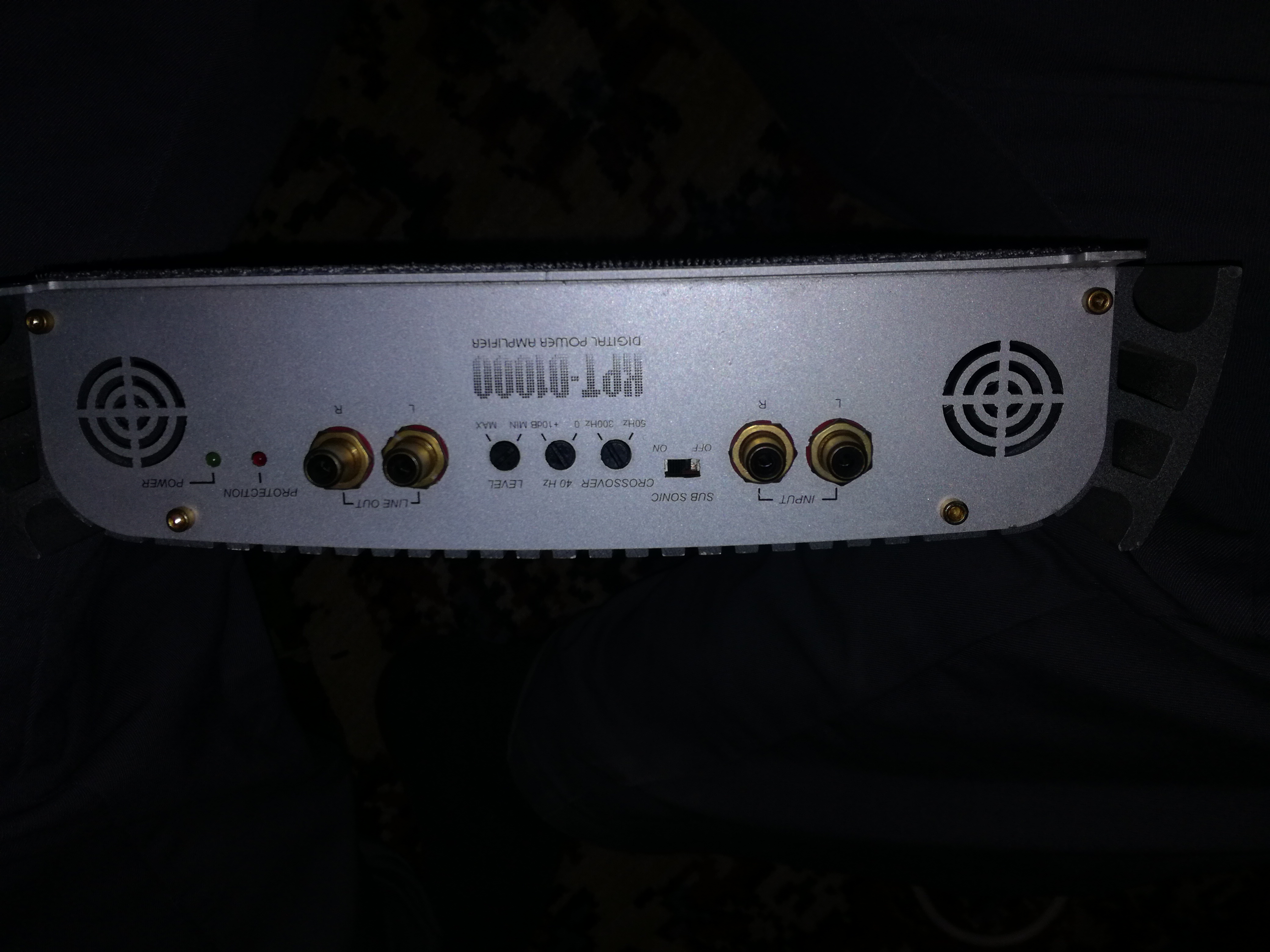

    Marcin518
    Brak danych w internecie. Ciekawi mnie jego moc przy 4ohm. Kupilem go w ciemno. 🙂 zaplacilem 220zl a w zestawie dostalem jescze fusion fb504 kondensator crunch 1farad i okablowanie 35mm i kupe roznych rupieci okablowania

    SPEAKERS_XP
    Poziom 24  
    Wygląda dość sensownie - oceniam, że to sprzęt dobrej klasy. To oczywiście monoblock.
    Na pewno jest przetwornica i znacznie wyższe niż 12V zasilanie końcówek mocy, na pewno nie jest to "marketówka". "Wróżąc z fusów" powiedziałbym, że ma ok. 1x 250W RMS @4 Ohm lub więcej.
    Moglibyśmy coś więcej powiedzieć gdyby dokonano odczytu oznaczeń z tranzystorów mocy - idealnie gdyby udało się zmierzyć napięcie zasilania tych końcówek.

    SPEAKERS_XP
    Poziom 24  
    Nie za bardzo rozumiem co miał wnieść powyższy post.
    Jak już mowa o lekcjach - szacowana przeze mnie minimalna moc znamionowa 250W @4 Ohm może się przełożyć właśnie na 1000W @1 Ohm o ile wzmacniacz pozwala na pracę z takim obciążeniem (na granicy zwarcia).
    Licytowanie się ile to może mieć mocy nie ma specjalnie sensu przy braku technicznych szczegółów - choć naprawdę zdziwiłbym się jakby miał moc rzędu 500W+ przy typowym 4R obciążeniu.
    Samą ocenę mocy wzmacniacza jedynie po wartości bezpieczników pozostawię już bez komentarza...
    Autora tematu prosiłbym o przesłanie więcej zdjęć, szczególnie tranzystorów mocy (trzeba będzie odkręcić mocowania).

    Marcin518
    Witam podesle jego zdjecia w poniedzialek. Poniewaz jest zamontowany w aucie z glosnikiem jbl csx 1400bp 1400wat 350rms 4ohm. I niewiem czy on nie jest za slaby do tego glosnika. Glosnik jeszcze dogrzewany.

    SPEAKERS_XP
    Poziom 24  
    Świetna cena jak za taki zestaw...
    Ten wzmacniacz spokojnie powinien sobie poradzić z niemal każdą, typową konstrukcją stricte basową, bazującą na pojedynczym przetworniku.
    Trzeba mieć na uwadze, że każdy głośnik w najniższych rejestrach ma wyraźnie mniejszą wytrzymałość oraz efektywność niż to co na papierze deklaruje producent, nawet JBL...także nawet już po tym co widać na zdjęciach, z dużą pewnością mogę powiedzieć, że moc tego wzmacniacza nie będzie w tym konkretnym wypadku ograniczeniem.
