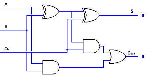

    Chcę zrobić prosty kalkulator ( dodawanie ) dwóch liczb 8 bitowych, ale potrzebuję sumatora, najlepiej 1 bitowego tak abym mógł dla każdej pozycji dwójkowej wprowadzić 2xinput, 1x carry, 1xsuma, 1xcarry_z_poprzedniego. Czy ktoś orientuje się gdzie mogę taki sumator dostać, musi być do płytki stykowej. Z góry dziękuję

    CD4038 lub samemu na bramkach.
  • #4 16433297
    DarkMajster
    4008, 4038, 74183, 74283 lub 74385
    ewentualnie:
    Spoiler:
    Gdzie kupić 1-bitowy sumator do płytki stykowej do kalkulatora 8-bitowego?

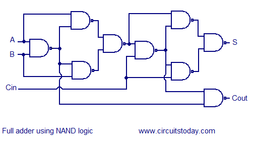

    albo i na samych NAND'ach
