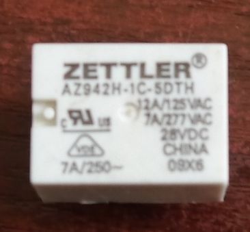

    Mam rozebraną zmywarkę Bosch SRV45T23EU/41, ktoś już próbował coś robić, tj. wymienił przekaźniki, ale jak widzę to nie są właściwe, bo różnią się parametrami od tych co widziałem w różnych tematach. Nie wiem jakie dokładnie były w oryginale, proszę o informację jak ktoś posiada taką wiedzę.
    Awaria zmywarki z tego co się dowiedziałem, zaczęła się od tego, że nabierała wody i rozpoczynała program, ale na tym koniec, mieliła i mieliła bo nie grzała wody. Wcześniej ktoś zwalił winę na przekaźnik, ponieważ nie wiedział który, to wypruł wszystkie i zastąpił je czym miał pod ręką. Widzę też jakieś inne działania, wszystko widać na zdjęciach. Chciałbym przywrócić moduł do pierwotnego stanu, właściwe przekaźniki itd. Nie wiem czemu miała służyć wlutowana dioda, nie znam dokładnego modelu przekaźników. Będę wdzięczny za informacje, może jakiś schemat bo nie znalazłem, itp. Po odbudowie płytki będę chciał to uruchomić i dopiero sprawdzać co jest grane, a może to wystarczy i będzie działać.
    Edit:
    Na zdjęciu widać przekaźnik, który wg. poprzednika był tam w oryginale, ale chyba nie jestem pewny, bo wyjął go z wora w którym miał ich masę, a więc że to ten jest mało pewne.

    Przekaźnik do grzałki 12A 6V, pozostałe 10A 6V. W tym stanie na pewno grzać nie będzie - brak zworki drutowej pomiędzy przekaźnikami (wylutowana).

    Ten nad transformatorem jest od grzałki.

    Przekaźniki tak zwane "sugar cube" - chyba najpopularniejsze ze wszystkich. Nie patrz na konkretny typ, liczy się napięcie cewki i obciążalność styków.
    12A czy 10A w tym przypadku nie ma większego znaczenia - być może spojrzałem na obłożenie wersji na rynek amerykański - dlatego było 12A.
