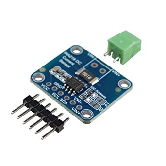

    Witam, tylko w tym poście jest program w bascomie dlatego tu zapytam
    robię pomiar napięcia
    Kod: VB.net
    Zaloguj się, aby zobaczyć kod
    i jak nic nie jest podłączone do wejścia to oscyluje wynik okolicach 0.98V. .
    jak podłącze paluszka lub dwa w szereg to pokazuje dobre napięcie,
    I tu pytanie czy coś pomieszałem w programie czy mam uszkodzony układ?
    Z ads1115 nie ma takich problemów bez bateri pokazuje 0.000V , INA zacząłem testować z racji na pomiar natężenia,
    może ktoś ma jakiś pomysł, pozdrawiam

    Pokaż schemat. bo INA mierzy napięcie jedno napięcie na boczniku między wejściami VIN+ a VIN- i to w zależności od wartości bocznika jest przeliczane na prąd, a drugie napięcie między VIN- a masą. I Podejrzewam że pin VIN- wisi w powietrzu i stąd stan nieustalony na Wejściu . Zapnij rezystor jako obciążenie między VIN- a masę. powinien pokazać 0v.

    Spaliłem go, ale w drodze już drugi,
    i wszystko było podłączone tak jak opisujesz
    to był gotowy moduł coś w tym stylu
    [Bascom] Problem z odczytem prądu i napięcia z czujnika INA219
    z tego co widac gołym okiem to na pewno Vin idzie do rezystora 100miliohm który tu pełnił role bocznika
    jak przyjdą nowe za miesiąc to sprawdzę i dam znać co było nie tak
  • #11 20391336
    cedrom
    To jest rezystor 0.1 Ohma R100.
