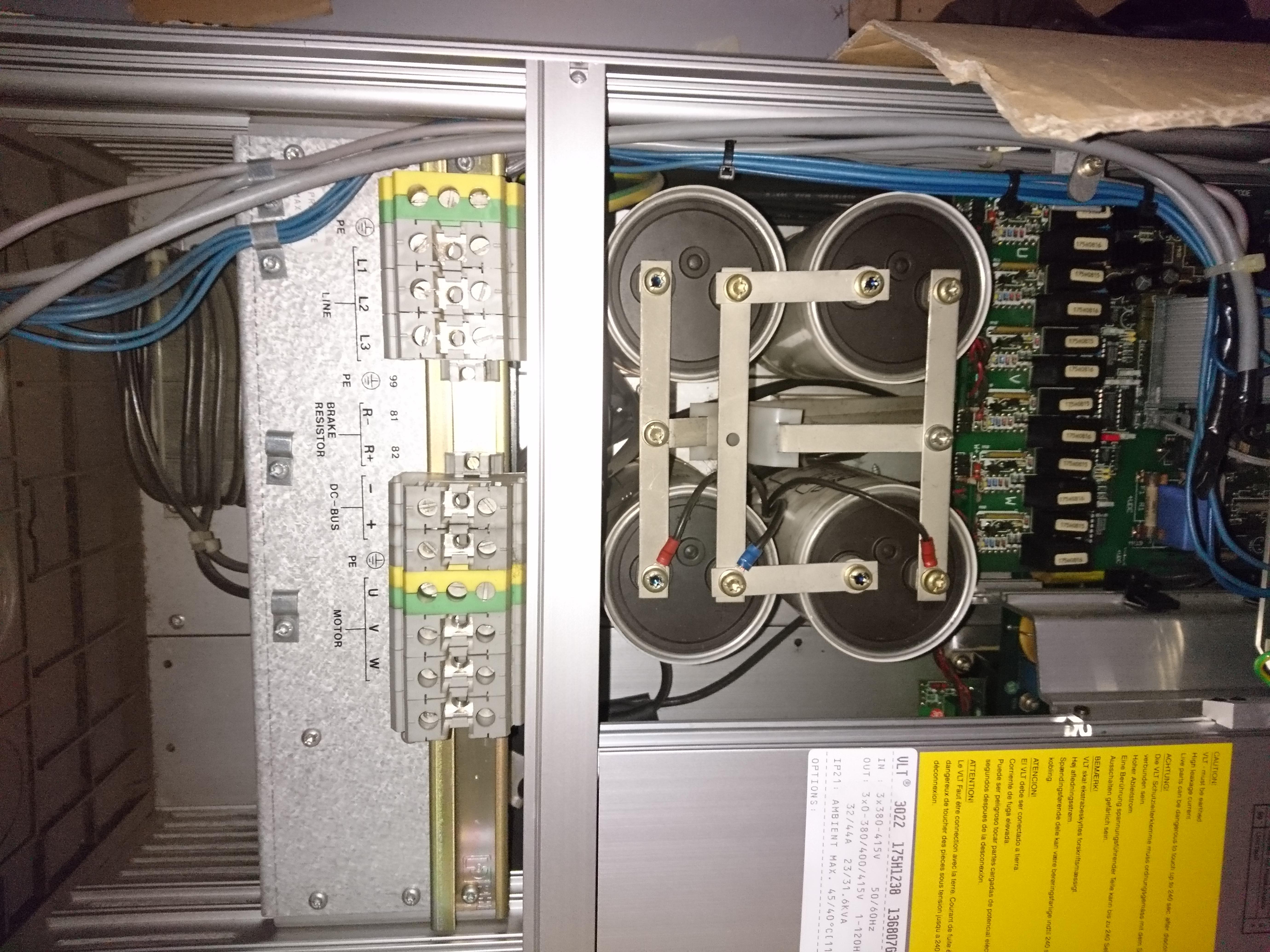

    Witam serdecznie. Czy do falownika Danfoss VLT 3022 można podłączyć rezystor hamujący jeśli tak to w jaki sposób. Rezystor hamujący został od starego falownika który uległ uszkodzeniu. Ten kupiłem okazyjnie a sprzedawca twierdził że można go podłączyć. Jednak nie widzę nawet przyłącza żeby to zrobić. Załączam zdjęcia i proszę o szybką pomoc. W razie się nie da wyślę falownik spowrotem do sprzedawcy.Jak podłączyć rezystor hamujący do falownika Danfoss VLT 3022?DSC_01..JPG Download (6.7 MB)

    Przecież jest napisane 81-82 "brake resistor"...a najlepiej zajrzeć do instrukcji!!!

    Proszę zauważyć że nie ma kostki przyłączeniowej w miejscu napisu brake resistor co za tym idzie nawet jak jest tam tranzystor hamujący to nie jest on wyprowadzony. To miałem na myśli pytając jak podłączyć. Instrukcja jest dla mnie trochę niejasna jeśli Chodzi o hamowanie dlatego pytam fachowców.

    Z tego co wiem to jest tam tylko opcja modułu hamującego który jest włączony do obwodu pośredniczącego, ale musi być także doprowadzone jego sterowanie. Na pewno nie można podłączyć rezystora bezpośrednio do obwodu pośredniczącego, więc, albo masz opcję z modułem hamującym, albo nie a samego rezystora tutaj raczej nie podłączysz.

    Coś takiego jest w instrukcji ogólnej od vlt

    Ja bym zadzwonił albo napisał maila do Danfossu z zapytaniem co oznacza kod opcji 175C0848 bo takiego kodu nie ma w dokumentacji...

    Panowie. Zakładając, że nie ma wbudowanego tranzystora hamowania jak wygląda sprawa podłączenia zewnętrznego i jego koszt?.

    Wnioskując z kodu opcji 175H1238 nie masz wbudowanego modułu hamowania masz filtr RFI jak również nie ma opcjonalnego modułu zewnętrznego do tego falownika, ale w sekcji options masz kod 175C0848 i jego znaczenia nie ma w dokumentacji (możliwe że jakiś custom...) dlatego myślę że musisz pytać u źródła czyli u Danfossa
