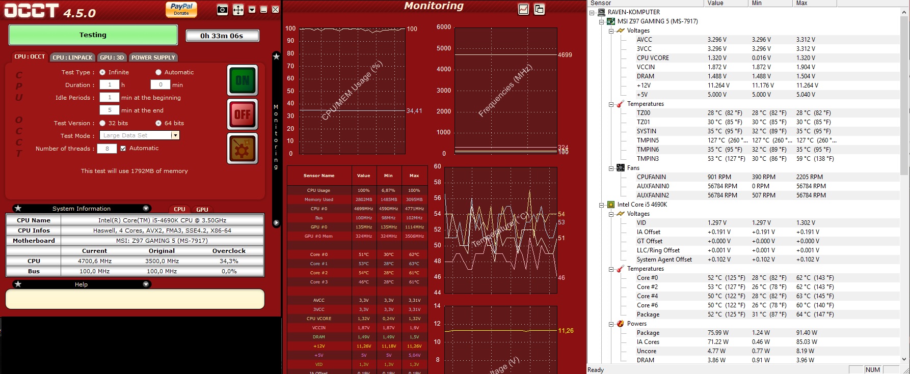

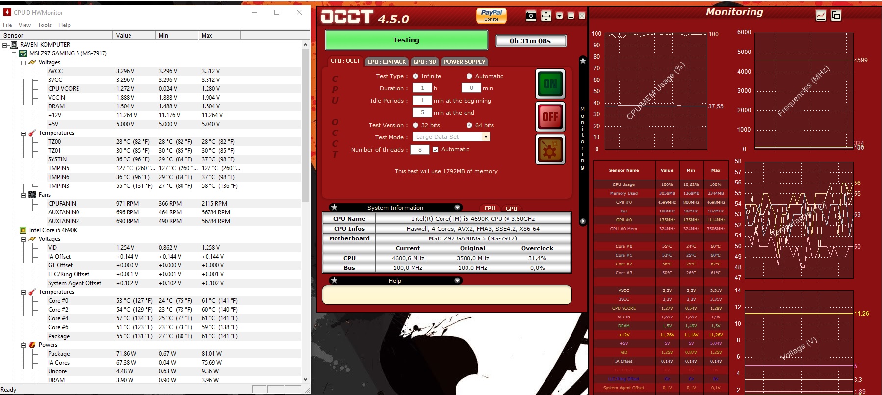

    Więc tak 4.6GHz
    offset vcore 1.264-1.272v (najczęściej 1.272v)
    VCCIN 2.0
    Wyczytałem również żeby przy dużym oc dać +0.100 do
    CPU System Agent Voltage Offset, CPU Analog I/O Voltage Offset oraz CPU Digital I/O Voltage Offset, tak też zrobiłem.
    OCCT:CPU, po 11 minutach wyrzucił że Core2 error detected, przy kolejnym teście rzucił blue screen po 9 minutach.
    Temperatury, 59,61,62,58 rdzenie.
    @update
    Dołożyłem do offset zamiast + 0.142 to +0.144
    OC Intel Core i5 4690K po delidzie do 4.6GHz na MSI Z97 Gaming 5 - porady?
    Dłużej nie chciało mi się testować bo już późno i oczy się zamykały :), proszę o jakieś porady bądź opinie bardziej doświadczonych użytkowników niż ja, pozdrawiam!.

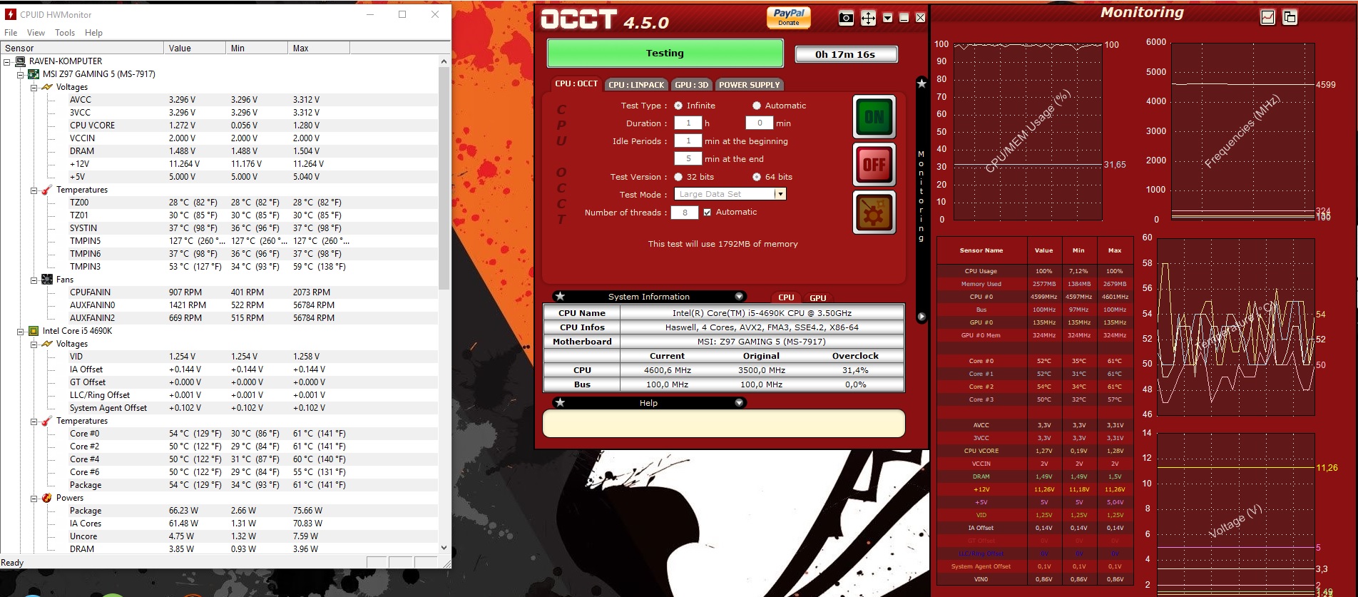

    @occt z VCCIN 1.9V

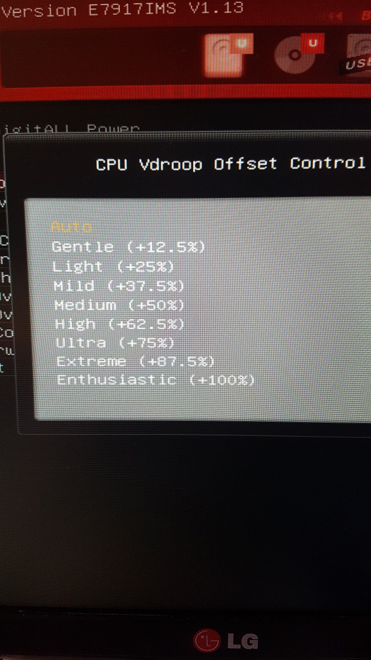

  • #15 16415581
    sylweksylwina
    Moderator - Komputery Serwis
    U ciebie podobna opcja nazwana jest jako CPU Vdroop Offset Control, tylko u ciebie podaje się wartości procentowe.
  • #16 16416044
    RoStER
    Poziom 30  
    VCCIN w biosie ustawione na 1.900V (HWMonitor pokazuje że w spoczynku trzyma 1.904V a pod obciążeniem głównie 1.888V i czasem skacze na 1.904, na wyżej załączonym zdjęciu również widać.
    CPU Vdroop Offset Control mam na auto o to screen:

    Jak chcesz przebić 4.6GHz to dajesz Vcore powyżej 1.3V i patrzysz czy stabilne. Jak nie pęknie nawet przy 1.35V to Vccin powyżej 2V i próbujesz znowu.
    Możesz popatrzeć jak zachowuje się Vccin zależnie od ustawienia tego Vdroop Offset.
    Najpewniej auto oznacza medium/high ale to trzeba wpierw potwierdzić.

    MEDIUM Zbija VCCIN pod obciążeniem z 1.904V na 1.872v
    HIGH zbija z 1.904v do 1.888v czasami 1.872v pod obciążaniem.
    Więc którą wartość lepiej zostawić?, pozdrawiam.
