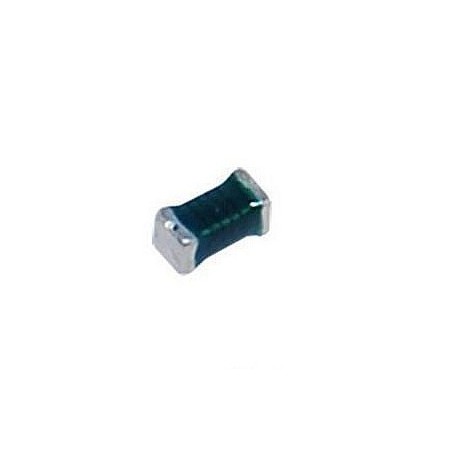

Ja ten akumulator krótko ładowałem chciałem go od całkowitego rozładowania tzw. "wzbudzić" włożyć do konsoli i dalej żeby ładowała konsola a tu nadal mruga dioda. Jednak napięcie na baterii cały czas jest to tak jakby zużyty nie był akumulator. Więc konsola powinna wykryć że nie jest akumulator całkowicie rozładowany i ładować ją normalnie bez mrugania diody a tu nadal to samo.Nie jestem pewny czy ryzykować kupnem nowej baterii.
Zrobiłem jeszcze taki test że podłączyłem konsole bez baterii do ładowarki i sprawdziłem woltomierzem na stykach + i - konsoli czy jest jakieś napięcie ładowania przez konsole i nie ma żadnego. Wygląda na to że konsola w ogóle nie podładowuje baterii skoro woltomierz nie pokazuje napięcia na stykach konsoli po podłączeniu ładowarki.Sprawdzałem takim sposobem na starym telefonie komórkowym i napięcie ładowania przez telefon pokazywało na woltomierzu.
Znalazłem źródło problemu przepalony jest bezpiecznik F1 na płytce włącznika.Sprawdzałem miernikiem i nie ma przejścia na bezpieczniku a co za tym idzie nie ma przejścia na biegunie +. Tylko jest problem bo takiego bezpiecznika nie ma nigdzie do kupienia .
Czy można ten bezpiecznik F1 z modelu nintendo DS Lite zastosować w innym modelu czyli DSi. Innych bezpieczników nie ma na rynku tylko ten.Zdjęcie bezpiecznika.
