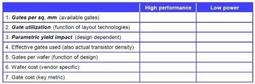

Szereg firm pracuje jednak nad opracowaniem lepszej metryki, która pozwoli sparametryzować różne procesy produkcji układów scalonych. International Business Strategies (IBS) zasugerowało niedawno, że dobrą wartością do opisu układów scalonych jest liczba efektywnie wykorzystanych tranzystorów. "Liczba efektywnych bramek pozwala wyznaczyć jaka jest realna gęstość używalnych tranzystorów" komentuje szef IBS, Handel Jones. Intel podaje także tą liczbę. "Jakkolwiek liczba użytecznych bramek jest wartościową metryką, to i tak nadal będzie to czubek góry lodowej" podsumowuje Jones.
Obecnie problemem jest fakt, że firmy trzymają realne osiągi swoich układów w tajemnicy, podobnie jak koszty produkcji liczone na pojedynczą bramkę. Są to krytyczne wartości dla układów scalonych, jak i dla parametryzacji ich osiągów jako takich. Dodatkowo, niezależnie od tego, na ocenę danego procesu produkcji wpływ powinny mieć także m.in. czas produkcji, szczególnie czas wprowadzania nowego układu do produkcji.
Jakie jeszcze metryki dla układów scalonych mają sens, lub po prostu są proponowane? Czytelnicy EE Times zaproponowali szereg z nich:
