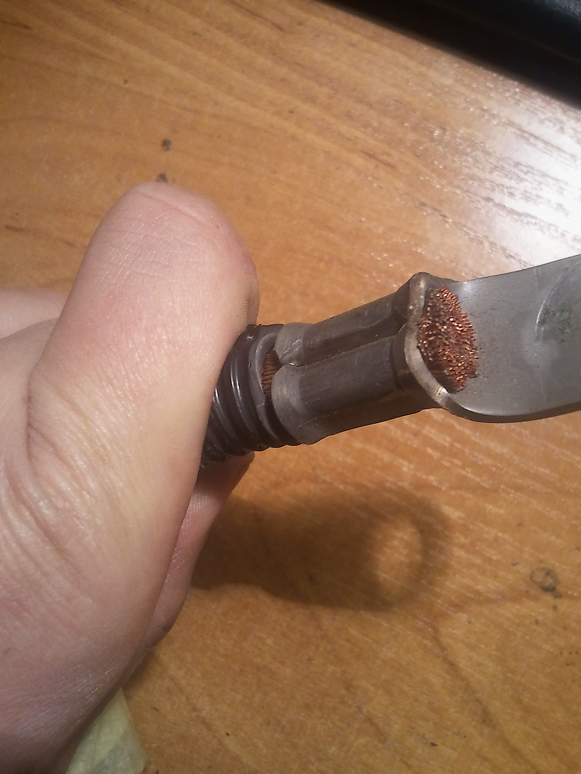

    Cześć :)
    Potrzebuje przeciągnąć w aucie przewód dużych mocy przez podwozie auta. Został mi przepust kablowy ,uszczelniany od Mercedesa W210. Byłby idealny, ale jest on uszkodzony, niekompletny i nie nadaje się zbytnio do ponownego montażu.
    Zdj poglądowe
    Złącze kablowe uszczelniane do Mercedesa W210 - alternatywy dla konektora M8?
    I tu pytanie, czy istnieje kupny odpowiednik takiego uszczelnianego złącza pod konektor M8 bym mógł poprowadzić przewód od bagażnika przez podłogę, do komory silnika ?
  • #3 16415347
    Tektronik
    Nadawało by się gdybym musiał przepuścić przewód przez pionową grodź, myślałem już o dławiku, ale przewód odstawał by wtedy na 15cm (jest bardzo twardy) poza tym przewód ma nietypową izolację bo jest imitacją peszla i nie da się jej dobrze uszczelnić dławikiem, co innego gdyby był to gładki przewód..
    Złącze kablowe uszczelniane do Mercedesa W210 - alternatywy dla konektora M8? Złącze kablowe uszczelniane do Mercedesa W210 - alternatywy dla konektora M8?

    carrier
    Specjalista - Alarmy Samochodowe
    zastosuj miękki kabel silikonowy jak do car audio + peszel
  • #5 16416334
    Tektronik
    Chcę zastosować to co mam (w tym celu wyciągnąłem) , nigdzie nie dostanę przewodów o takiej jakości automotive, jak te wyciągnięte
    Chyba pozostanie mi zakup oryg przepustu od mercedesa , poza tym nawet jeśli miałbym taki "kupny" przewód dla CarAudio to i tak musiałbym przymocować na płasko do podwozia, przy opcji z dławikiem odstawałby i nie dało by sie ułożyć wykładziny
    Dlatego szukam podobnego , kupnego rozwiązania co w mercedesie
  • #6 16416377
    Megawe
    Poziom 34  
    klema jak w BMW, który ma akumulator w bagażniku.
    Na szrocie mozna wymontować uszczelnienia z aut co mają akumulatory w bagażniku.
