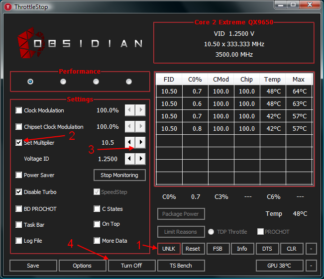

    Kilka dni temu sprawdziłem bios, niczego tam nie ma, oprócz dostępnych podstawowych funkcji typu informacje o systemie, kolejność bootowania, itd. co w sumie widać na załączonych zdjęciach. Jedyne co mnie zaciekawiło to ostatnie zdjęcie, na którym widnieje opcja "Pentium IV Freq. Multiplier", no ale cóż, to dotyczy Pentium IV, nie C2Q, tak więc o OC raczej nie ma mowy.
    Jak podkręcić C2Q QX6700 oraz jakie dobrać chłodzenie? Jak podkręcić C2Q QX6700 oraz jakie dobrać chłodzenie? Jak podkręcić C2Q QX6700 oraz jakie dobrać chłodzenie? Jak podkręcić C2Q QX6700 oraz jakie dobrać chłodzenie? Jak podkręcić C2Q QX6700 oraz jakie dobrać chłodzenie? Jak podkręcić C2Q QX6700 oraz jakie dobrać chłodzenie? Jak podkręcić C2Q QX6700 oraz jakie dobrać chłodzenie?
    Co do OC programowego to znalazłem program, który obsługuje mój procesor (każdy inny wyświetlał błąd o nieobsługiwanym cpu), nazywa się "ThrottleStop", screeny z programu poniżej. Da radę coś w tym zrobić?

    ThrottleStop to niewielka aplikacja przeznaczona do monitorowania i korygowania parametrami pracy procesora. ThrottleStop stworzony został z myślą o komputerach przenośnych typu laptop.
    Program ThrottleStop zawiera szereg przydatnych opcji, które zmniejszają mnożnik zegara na procesorze i obniżają wydajność jego pracy kosztem zużycia energii. ThrottleStop doskonale sprawdzi się również podczas korzystania z laptopa zasilanego baterią. Redukuje również poziomu hałasu wydobywanego z laptopa.
    Powyższe z instalki.pl i jak widać nie tędy droga w oc.

    Rzeczywiście 8-O szukałem wszelakich programów do OC i natrafiłem m.in. na ten, ale jego opisu nie przeczytałem :oops: przyznaję się bez bicia.
    No to chyba w takim razie nic nie da się zrobić, co? :|

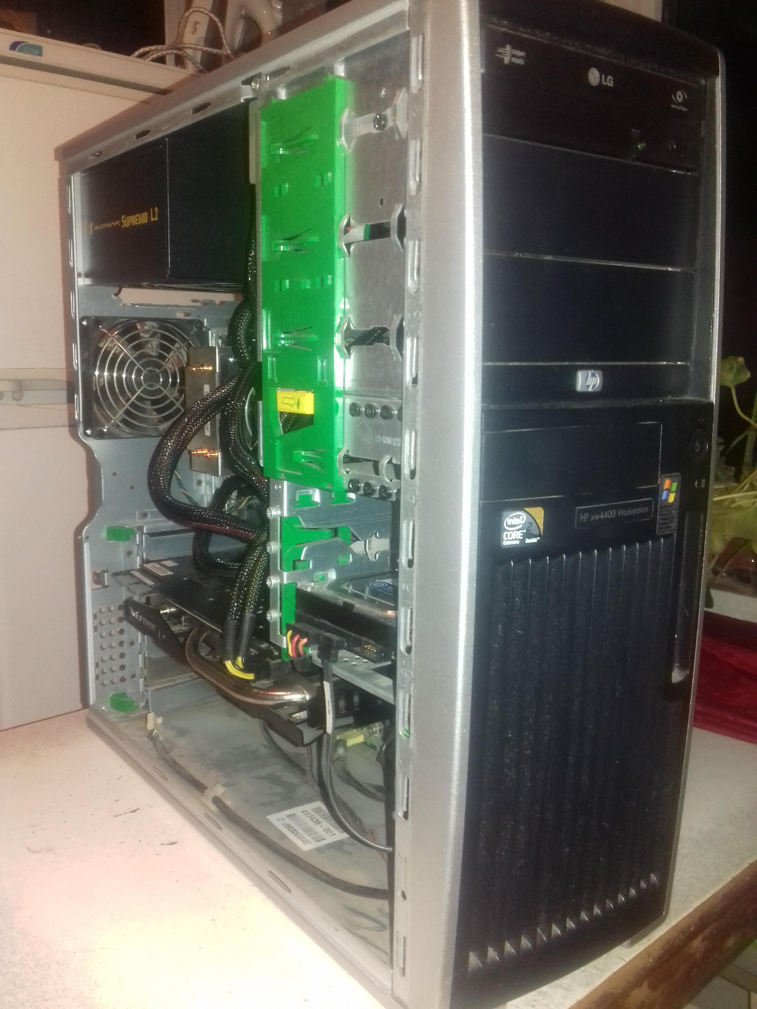

    Nie znam tego komputera, w sensie jego wyglądu w środku. Często chłodzenie w fabrycznych komputerach jest specyficznie zbudowane, w oparciu o różnego rodzaju tunele powietrzne. Z tego względu chłodzenie cpu stosowane na ogół może nie pasować.
    Proponuję zrobić fotki środka komputera, obejrzymy i będzie jasność czy można stosować inne coolery.

    Okej, wróciłem niedawno z pracy, więc mogłem się w końcu zabrać za robienie fotek, tak więc da radę coś tam wpakować? Jak potrzeba dodatkowych fotek z innej perspektywy to śmiało pisać.

    Szczerze to nie wiem czy jest sens wymiany chłodzenia na cpu. To jest wystarczające imho.
    Sugerowałbym raczej namierzenie winowajcy hałasu i wymianę tylko jego. W ciemno obstawiam, że to wentylator w zasilaczu.
