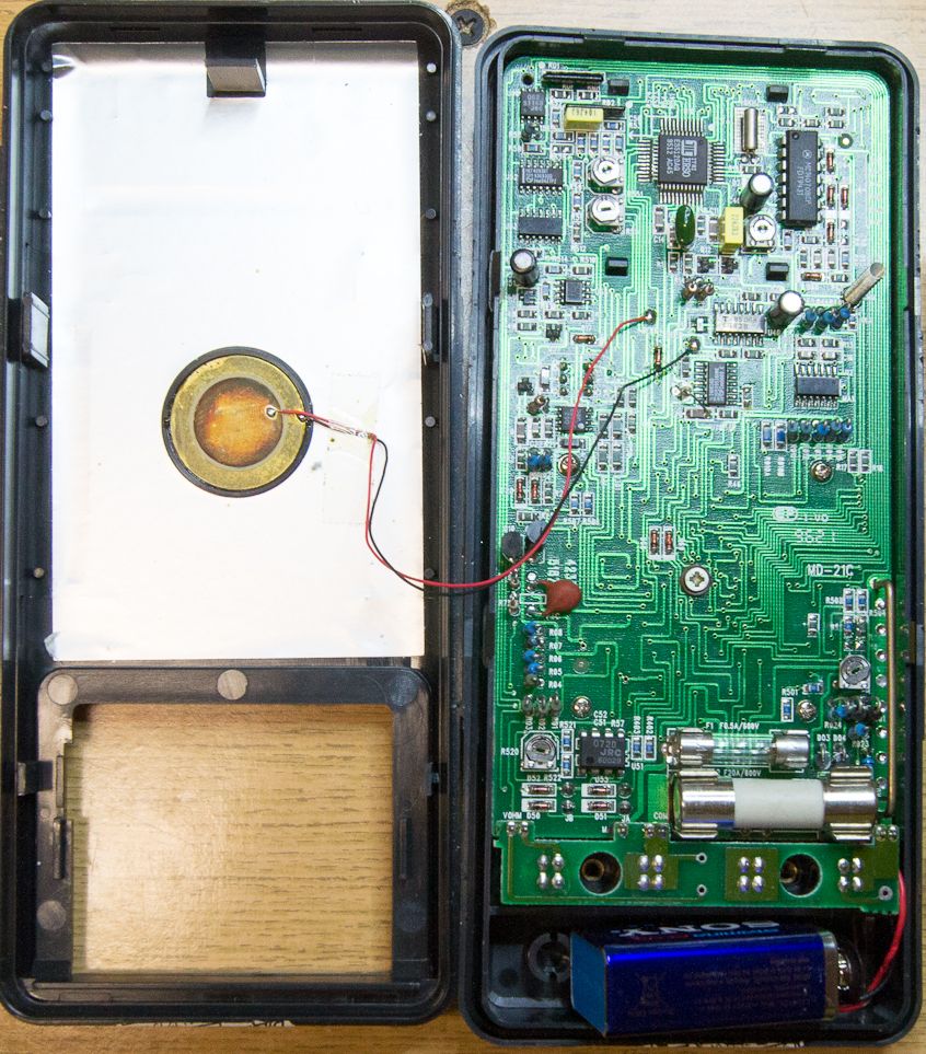

    Chciałem naprawić multimetr CHY-21C, płyta jest po poważnym przeciążeniu, elementy są spalone i opisy nieczytelne. Jest to ciekawy miernik, mierzy pojemność, indukcyjność, częstotliwość plus podstawowe, warto by go przywróci do sprawności.
    Potrzebuje pomocy kogoś kto ma schemat lub dysponuje bądź wykona czytelne zdjęcie płyty miernika ważny jest fragment przy złączu sondy 10A, jest tam dip8 i 4 rezystory smd, zupełnie nieczytelne.
    Odtworzenie kilku spalonych ścieżek nie będzie kłopotliwe a strona z przełącznikiem obrotowym jest nietknięta.
    Zwracam się do osób które mogły by pomóc przy naprawie

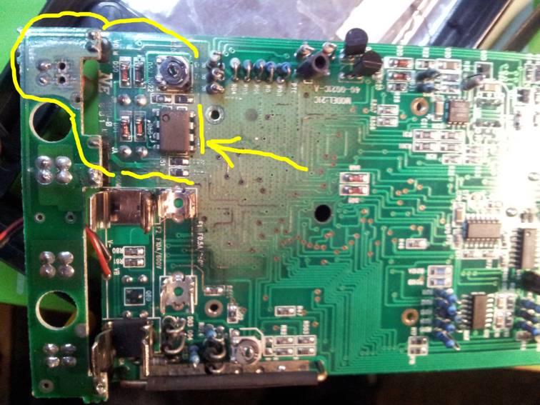

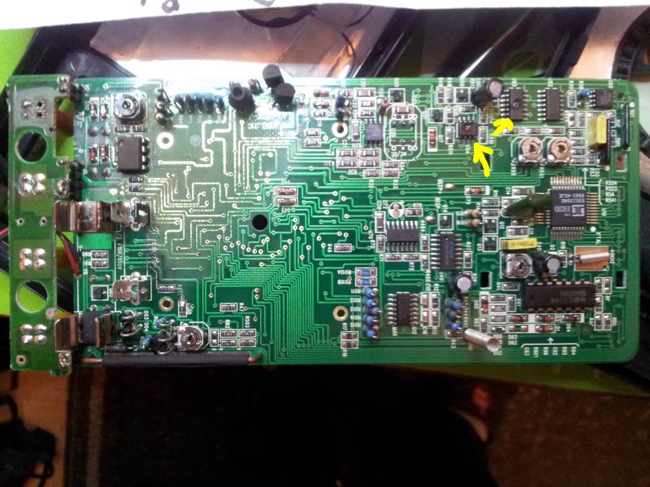

    seta1
    Swietnie, podwójny wzmacniacz 072, połowa sukcesu jeszcze tylko rezystory zostały, dzięki
