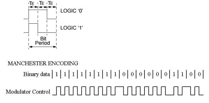

    Przesyłam dane pomiędzy nadajnikiem, a odbiornikiem 433MHz. Program napisałem pod pierwszy typ nadawania sygnałów (podobieństwo z pilotów Keeloq). Jak najbardziej się on sprawdza chociaż powstaje pytanie. Czy może jednak kod Menchester jest lepszy do nadawania sygnałów ? Może jest bardziej odporny na zakłócenia czy nawet uda się skrócić ramkę o 1/3 czasu w porównaniu do odpowiednika Keeloq. W odbiorniku "chwilę" czasu będzie wymagała modyfikacja programu jednak czy warto ?
    Poniżej przedstawione są dwa rodzaje kodowania. Czas Te mam ustawiony na 400uS więc jeden bit trwa 1,2mS

    A przy FSK jaki jest najbardziej optymalny ? Zupełna ciekawość jeśli nie Menchester. Właśnie ten modulowany PWM czy jeszcze inny typ kodowania ?

    To zależy do czego ma być ten typ kodowania najlepszy. Do uzyskania jak największej prędkości transmisji? Czy do uzyskania jak największego zasięgu?
