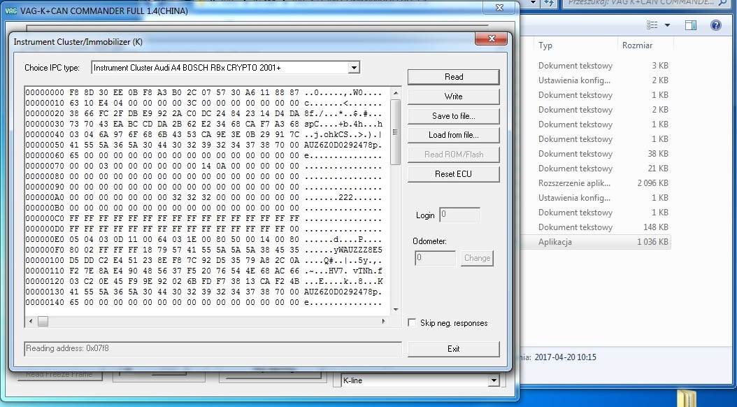

    Witam, mam problem z kablem vag commander k+can 1.4.
    Zainstalowałem sterownik na win7 64bit bo na tym pracuję, wszystko było ok ustawiłem port na COM4 ale podczas kiedy wybieram 07 Kombi lub 01 Motor oraz k-linie wchodzę w instrument i klikam Read nic się nie dzieje a na dole w linijce jest napisane Cannot find device, jedynie jeśli szybko przekręcę kluczyk w pozycję zapłonu i wejdę w instrument i kliknę read to na dole w linijce wyświetli się napis connected.Start transfer/ receive of data i nic się nie dzieje czekałem tak z 20min i nic. Proszę o pomoc w tej sprawie bo chciał bym wydobyć PIN ( widziałem że tym kablem się da na youtube) i sprawdzić jaki jest przebieg w silniku bo tam zazwyczaj jest oryginalny.
    Diagnostic Protocol Kwp1281
    To jest chyba mój licznik 8E0 920 900 M KOMBI+WEGFAH-RS RB4 D42 (to się pokazuje dopiero jak szybko przekręcę kluczyk bo jak wolno to nie znajduje urządzenia czy coś takiego)

  • #7 16425555
    hunter999
    Udało mi się po prostu wybierałem zły licznik, wybrałem RBx crypto i poszło ale nie pokazuje mi PINU w pozycji Login, jakaś rada ?

  • #8 16425820
    Kowal_Sky
    Trzeba przeszukać odpowiednie komórki, w tych zegarach pin to powtarzające się trzy razy znaki HEX, które później trzeba odwrócić. Prawdopodobnie gdzieś na końcu. Nie trzeba tłumaczyć na system dziesiątkowy. Jeśli będziesz miał ciąg 12 98 12 98 12 98 to twoim pinem będzie 9812.
  • #9 16425966
    hunter999
    Ok, rozumiem a teraz pytanie w czym odpalić ten wsad czy jak to się zwie bo Kliknąłem "Save to file" i mam to teraz na kompie w formacie BIN. Notatnik strasznie krzaczy i nie wszystkie liczby są widoczne, może jakiś edytor plików binarnych ?
  • #10 16426001
    Kowal_Sky
    Mi pomógł WinHex bo jest darmowy i nie trzeba go instalować. Widzę że robisz to zupełnie pierwszy raz więc zalecam czujność. Możesz podrzucić ten wsad jeśli nie dasz rady, choć podawanie rozwiązania na tacy to nie cecha elektrody.
