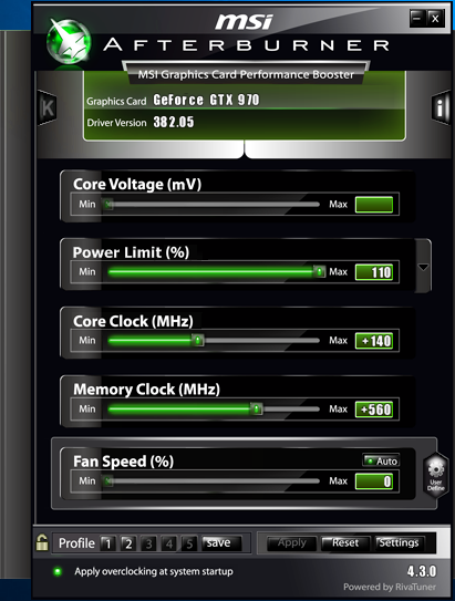

    Witam, chciałbym podkręcić mój PC. Dla jak najlepszej wydajności w grach
    PC
    Procesor : Intel® Core™2 Duo Processor E8400 (6M Cache, 3.00 GHz, 1333 MHz FSB)
    Grafika: Gainward GeForce GTS 250 512MB
    Ram: 2x1gb 800mhz i 2x2gb 400mhz (cpu-z pokazuje ze te wszystkie to 800mhz)
    Zasilacz: Cooler master g550m 450
    Płyta główna: Asus p5k green
    Procek na intelowskim chłodzeniu tak samo grafika na podstawowym

    Tak chciałbym podkręcić ten zestaw jak najwydajniej tylko nie wiem jak się do tego zabrać i do jakiego max będę mógł podkręcać.
    Jakie programy itp...

    Najprościej będzie zacząć od karty graficznej. Polecam MSI Afterburner(działa z wszystkimi kartami, nie tylko msi).
    Jak podkręcić Intel Core 2 Duo E8400 i GeForce GTS 250 dla lepszej wydajności w grach?
    Gdy już go zainstalujesz i otworzysz przesuń suwak na Power Limit na max, potem stopniowo zwiększaj core clock co 10~20Mhz i sprawdzaj przy pomocy jakiejś aplikacji 3D (np. FurMark) czy pojawiają się jakieś artefakty lub inne anomalie na obrazie.
    Analogicznie postępuj przy Memory Clock, ale pamiętaj że to taktowanie rdzenia daje większą wydajność.
