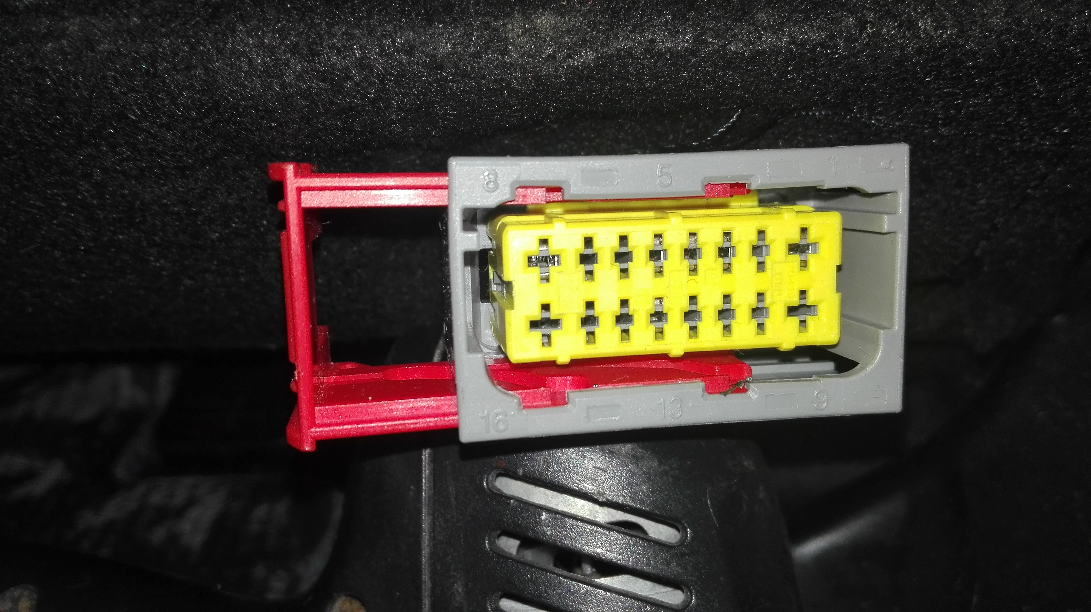

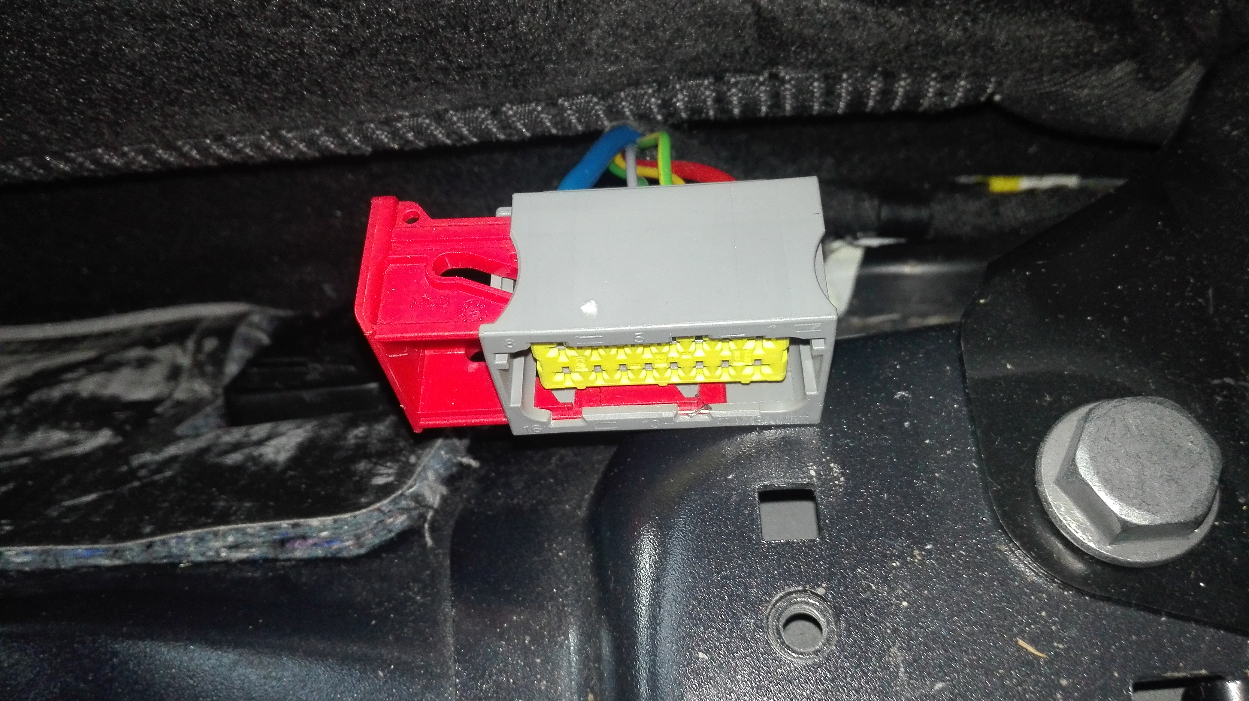

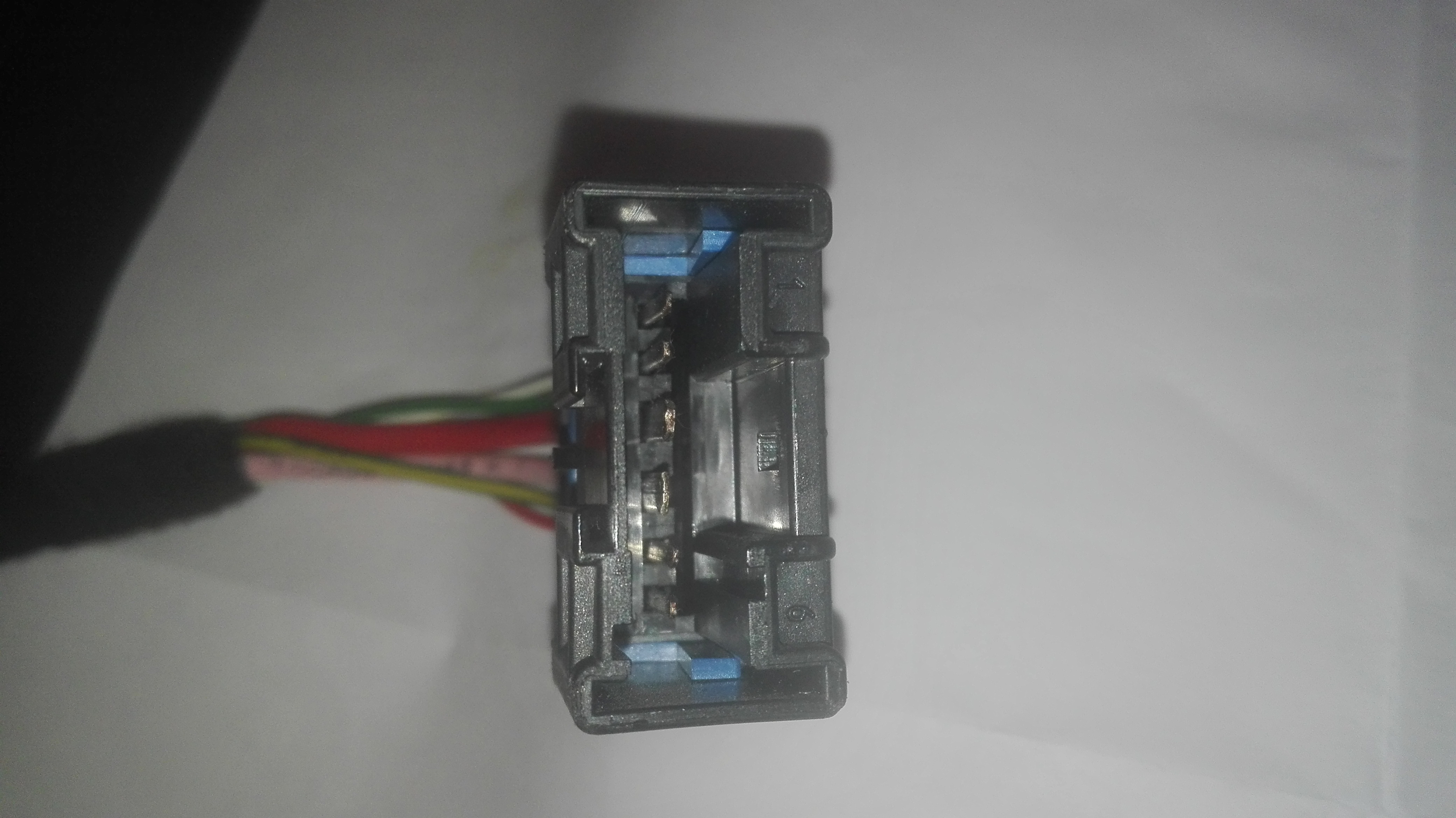

    witam, jak w temacie. Potrzebuję pomocy w podłączeniu modułu haka. W aucie wtyczka znajdujaca się pod tylną kanapą jest 16-pinowa, natomiast zakupiłem używany moduł z peugeota, który posiada wtyczkę 6-pinową. Zdjęcia wtyczek dołączam do postu. Proszę o pomoc w rozwiązaniu problemu. Z góry dziękuję.

    W samochodzie jest gniazdo do którego należy dopasować wtyczkę.Na szrocie na pewno znajdziesz to co potrzeba.

    witam, dzięki za szybką odpowiedź, ale właśnie mam problem z tym dopasowaniem, nie chciałbym obcinać wtyczek i lutować kabelków na chybił trafił.... czy jest może jakaś przejściówka, jakiś adapter, który mi te dwie wtyki połączy?
  • #4 16426130
    stanislaw1954
    Spotyka się przejściówki z gniazda 13 na 7 pinów i odwrotnie, ale z takim jak piszesz nie spotkałem się .
    możesz wpiąć się (wlutować ) przed wtyczką w samochodzie , bez rozcinania przewodów, ani nie odcinając wtyczki.
    lako napisał:
    na chybił trafił...
    A dlaczego tak? => szukasz masy i łączysz ją przewodem z gniazdem do podłączania przyczepy, włączasz światło pozycyjne ustalasz, który z 16 przewodów to realizuje i łączysz przewodem z gniazdem przyczepy itd. itd.

    A to nie jest tak ze ten moduł nie podejdzie ? Zobacz po nr części co potrzebujesz a co kupiłeś. Udaj głupi i dzwon do aso ze chcesz kupić moze podadzą nr części.
  • #6 16427527
    lako
    byłem dzisiaj w ASO, niewiele mi pomogli. Najlepszym rozwiązaniem byłoby kupić nowy moduł wraz z nową wiązką, ale to nie o to chodzi. Ponoć tego się nie da połączyć. Nadzieja pozostaje tylko w Elektrodzie.pl i jej forumowiczach.
  • #7 16436597
    lako
