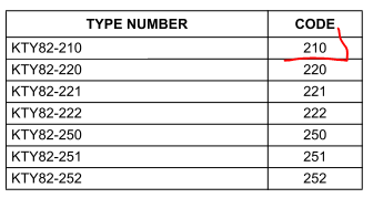

    W puszce czujnika pogodowego sterownika MZ Defro znajduje się płytka ST-430_2_D na której umieszczony jest scalak. Czy Ktoś wie jaki to scalak - podejrzewam że nie jest drogi a obudowa z tym czujnikiem kosztuje około 100zł - znalazłem też cenę przeszło 400zł. Jeśli ktoś wie co to za układ scalony to bardzo proszę o namiar.

    Trochę późno, ale też teraz szukam na czym jest zbudowany ten moduł czujnika i wygląda na to, że jest to:
    Jaki układ scalony znajduje się w czujniku pogodowym sterownika MZ Defro ST-430_2_D?
    Pokrywa mi się z napisem na czujniku "210"

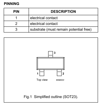

    A poza tym pasuje rozpiska wyprowadzeń.
    Dwa złącza śrubowe na przewód do sterownika są podłączone do nóżek "1" i "2", a nóżka "3" wisi w powietrzu zgodnie z "
    Piszę jakby ktoś też szukał info co to za układ, tak jak ja dzisiaj. Może się przyda :)
