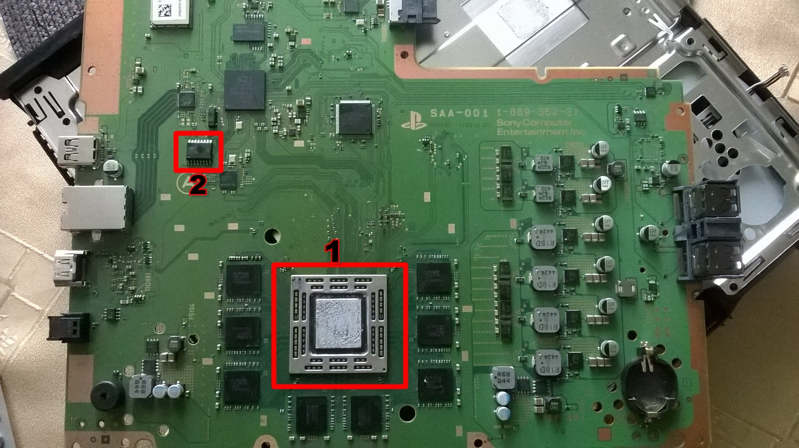

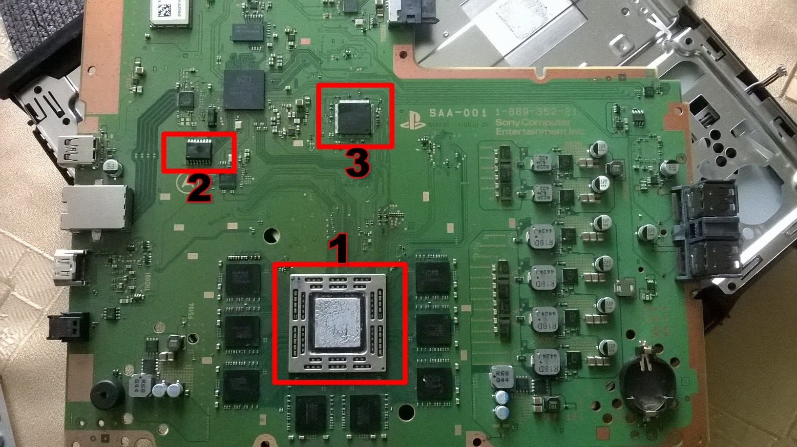

    Przed wymianą płyty objaw w konsoli był taki :
    - Konsola startuje na chwilę i się wyłącza , wiatrak na sekundę się zakręci :
    -Widziałem że coś było grzebane przy dojściu zasilania na płycie i z tego względu podmieniłem płytę na ten sam model i tak :
    - APU ( NR1) Przerzuciłem na płytę drugą ten sam model , nie przerzucając
    elementu (NR2 )
    - Konsola odpaliła z pulsującą niebieską diodą
    - Następnie przerzuciłem element ( NR2) i objaw jest ten sam jak przy płycie
    poprzedniej
    Dodam jeszcze że miałem już do czynienie wcześniej z takim błędem i nie jestem pewien ale przepuszczam że element NR2 jest uszkodzony
    Jak widziałem że i element NR3 się przerzuca także ale raczej wątpię aby coś pomogło ?
    PS4 - Konsola wyłącza się po starcie, wymiana płyty i elementów APU, NR2, NR3
    Czekam na opinie innych osób na temat tej usterki , czy ktoś coś wie na ten temat ???
  • #2 16427047
    Spox_2
    1- APU
    2- BIOS
    3- SYSCON
    W celu wymiany APU z płyty A do B należy zawsze podstawić 3 powyższe układy.
    W Twoim przypadku masz zapewne padnięte Apu i nic raczej z naprawy nie wyjdzie.

    Dlaczego APU musi być wymieniony razem z SYSCON i NOR/BIOS?? Jeszcze tego nie robiłem ale wedle mojej wiedzy APU to nie CELL w ps3 i można go zamienić bez konfliktu sprzętowego.

    W Ps3 cell i rsx są osobno (jako układy), w ps4 są zamknięte w apu, to tak jak w xboxie slim, cpu i gpu siedzę w jednym układzie. Wymiana grafiki to wymiana procka + nanda, w ps4 wymiana apu + nor + bios.

    No cóż. W takim razie bardzo mnie zastanawia czemu sprzedaje się apu jako osobny i sprawny układ skoro nie ma do niego wsadu.. Dziwna sprawa, chociaż w konsolach mnie nic nie powinno dziwić. Niemniej oczekuję, że ktoś jednak rozwieje moje wątpliwości. Czemu firmy/serwisy sprzedają APU jako samodzielny, sprawny układ?? Teoretycznie wychodzi na to, że jego wymiana wystarczy aby przywrócić sprawność konsoli. Nigdy nie widziałem CELL z ps3 na sprzedaż, RSX jest, APU jest. Ktoś wprowadza w błąd.
