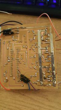

    Witam. Otóż zaprojektowałem sobie płytkę PCB do sterownika bezszczotkowego ale jest jeden problem. Program ze strony http://mikrokontrolery.blogspot.com/2011/03/silnik-bldc-sterownik-back-emf.html wgrałem ale po pierwsze grzeją mi się mosfety przy 12V po drugie kable również się topią. Wpadłem więc na pomysł przerobienia gotowego programu ze strony http://davidegironi.blogspot.com/2013/09/a-si...-brushless-sensorless-motor.html#.WPnwBWmLSHs z tą różnicą żeby był kompatybilny z moją płytką (układ pinów) wszystko było fajnie jak wgrałem program silnik ruszył na 2 sekundy a kabel prawie stopił się a najdziwniejsze w tym że mosfety nie były gorące. Teraz sterownik nawet nie chce przejść do trybu pracy tak jakby nie wykrywał BEMF. Próbowałem na atmedze88, 168 328p, 8a ale na żadnym nie działało. Wymieniłem tranzystory na nowe i rezystory BEMF a nadal nie rusza. Prosiłbym o pomoc i analizę kodu z góry byłbym bardzo wdzięczny. Dodaje zdj płytki, schemat, zrzuty ekranu oraz filmik.
    Układ z powyższego linku nie ma prawa takich objawów dawać (grzanie tranzystorów) przy tak małym silniku (nie podałeś jego typu, więc trudno to oszacować).
    Prawdopodobnie nieprawidłowo sterujesz tranzystorami i włączasz jednocześnie górny i dolny tranzystor w danym kluczu.
    Skoro użyłeś program załączony na stronie to znaczy, że nieprawidłowo podłączyłeś tranzystory do mikrokontrolera.
    Podaj typ silnika - przewody topią się, bo zapewne mają zbyt mały przekrój w stosunku do prądu. Choć silnik wygląda na silnik z napędu CD, więc prąd nie powinien być duży.

    Kabelki jak widać na zdjęciu masz bardzo anemiczne, przerabiane silniki z CD potrafią wziąć bardzo dużo prądu.
    Drugi powód jaki mi się nasuwa to zwarcie międzyzwojowe w silniku.
    Po pierwsze sprawdź czy nie masz zwarcia do stojana, to jest łatwie do zaobserwowania omomierzem.
    Po drugie pokręć szybko ośką silnika, jeśli da się bez problemu to pewnie nie ma zwarć, jeśli opory będą duże to sugeruje zwarcia międzyzwojowe.
    Jeśli to doświadczenie Ci nie da jednoznacznej odpowiedzi, to proponuję pokręcić silnikiem ze stałą prędkością ( wiertarka akumulatorowa? ) i zmierzyć napięcie na uzwojeniach, powinny być równe dla wszystkich uzwojeń.
    Dopiero po tych testach grzebałbym w układzie....

    Dziękuję za odpowiedź. Grzebałem z silnikiem i nie mam żadnych zwarć. Na reglu modelarskim śmiga. Próbowałem na 4 różnych silnikach: 2 przezwojone z cd romu , 1 oryginalny z cd i 1 z hdd. Po prostu sterownik zachowuje się jakby nie miał w ogólne sygnału BEMF. Sam już nie wiem co jest nie tak :(.

    Oscyloskop niestety nie ale każdy silnik sie grzeje oraz kable. Mosfety trochę mniej i wygląda to tak jakby przy starcie wypełnianie PWN było na maksa więc może dlatego szarpie i podaje duże prądy. Przyczyna jest raczej programowa bo z elektroniki to laikiem nie jestem. Sprawdzałem czy mam zimne luty, czy nie mam zwarć i nic. Przezwojone silniki mają 1.5ohm i 2ohm a oryginały 4ohm i 5.5ohm. U mnie raczej gorzej z programowaniem więc przyczyny szukałbym w kodzie.
    Aaaa i dodam że na reglu każdy silnik kręci więc moim zdaniem to wina programu.
    Dodam jeszcze że pod palcem czuć że górne mosfety grzeją się bardziej niż dolne.

    Próbowałem na pańskim sterowniku bo taki miał być na początku ale program u mnie też nie działa. Znaczy silnik na starcie przy pozycjonowaniu wirnika ma załączone uzwojenia i grzeje mi to mosfety nie jakoś znacznie bo do około 50°C. Gdy ma przejść do trybu pracy to zacina się na 1 kroku aż silnika przekręcić się nie da.
