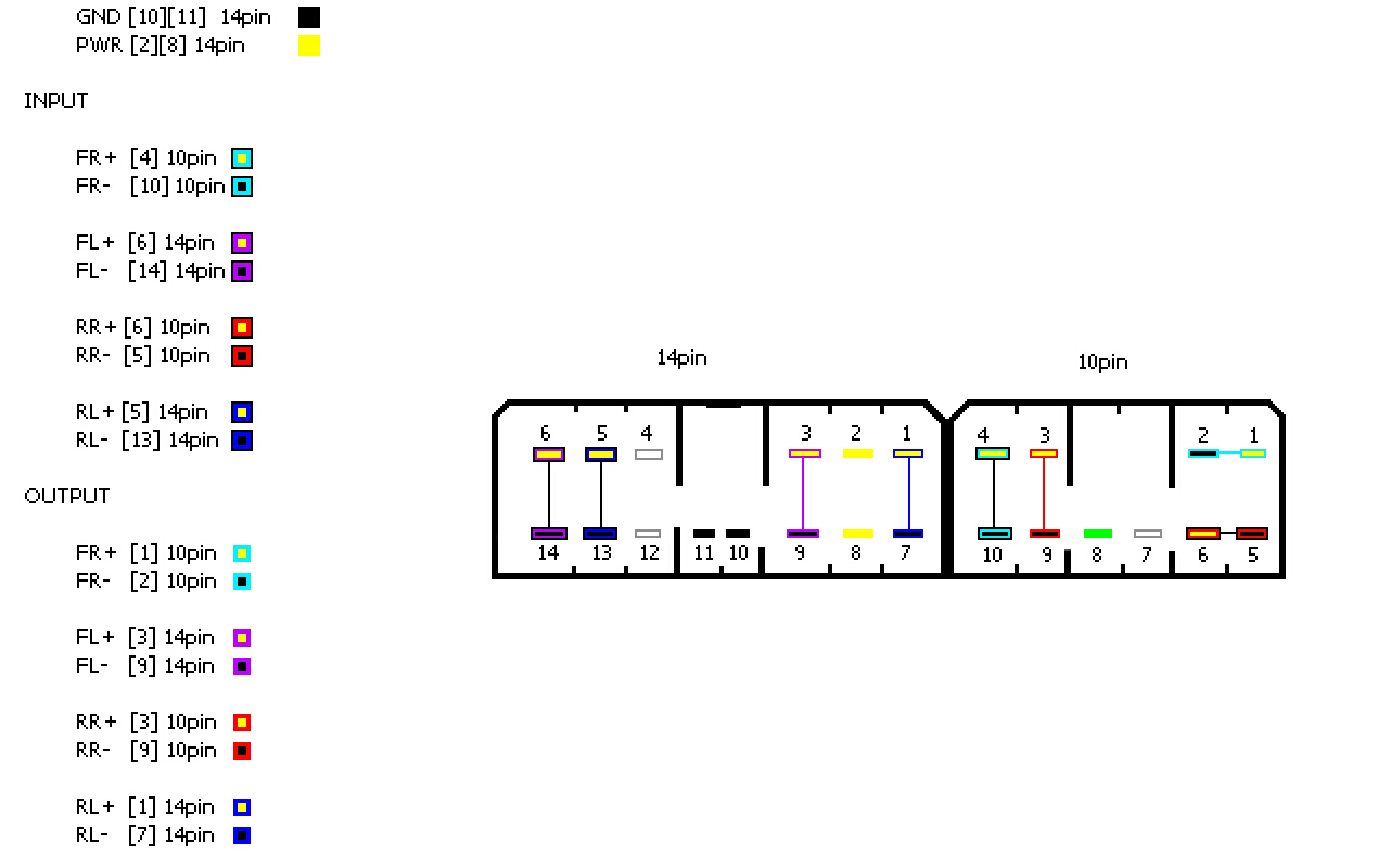

    steadler
    Dzień dobry
    Posiadam auto Chrysler Stratus Kabrio LX 2001r z nagłośnieniem Inifinity czyli jakiś wzmacniacz pod siedzeniem pasażera i radio w desce :) Chciałbym to tego dołożyć woofer w kufer. Woofer ze wzmacniaczem mam jakis kupiony z doskoku, głośnik Blaupunkt, wzmacniacz Terminator GX-4002. Udało się mi w domu na krótko podłączyć to pod radio samochodowe, które miało wyjście chinche i grało. W Stratusie niestety jest inne radio, standardowe jakieś, nie ma wyjść chinche tylko jakaś kostka, która potem prowadzi do wzmacniacza pod siedzeniem. Znalazłem na necie opis kostek 14pin i 10pin wchodzących do wzmacniacza. Czyli wiem gdzie sygnał wchodzi a gdzie wychodzi na wzmacniaczu Inifinity. Załączyłem fotki, mój wzmacniacz do wooferra i opis kostki wchodzącej do wzmacniacza Inifinity. I teraz mam pytanie, jak to ze sobą zestroić?
    Mam nadzieję, że dobrze wytłumaczę. Na Terminatorze są chinche opisane jako low input. Czy moje radio, które podłaczone jest do wzmacniacza Inifinity nadaje przez kostki na low inpucie i czy mogę się pod ten sygnał podpiąć i przesłać go do Terminatora na chinche czy powinienem to przesłać to na high input czy jeszcze inaczej? A może wyjąć całkowicie wzmacniacz Inifinity i wstawić mój?
    Na tubie mam 2 wejścia:
    1. W/O Induktor
    2. W/ Induktor
    Czym one się różnią?

    Z radia idzie niski sygnał na wzmacniacz, więc możesz go wykorzystać w celu podłączenia wzmacniacza subwoofera.
    Druga opcja to wykorzystanie sygnałów z tylnych głośników podłączonych do High Input we wzmacniaczu.
