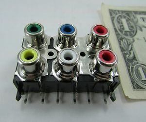

Urządzenie zostało zmontowane z ogólnodostępnych elementów elektronicznych, co pozwoli każdemu na zmontowanie podobnego. Autor musiał jedynie dorobić część elementów mechanicznych do systemu, głównie do padów.

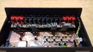

Kontroler wyposażony jest 16 wejść analogowych dla sensorów piezoelektrycznych oraz 14 wejść dla zwykłych, dyskretnych przełączników. Wszystkie 30 wejść wyprowadzone jest na przedni panel urządzenia. Konfiguracja kanałów analogowych i dyskretnych wejść jest stała i ie można jej zmieniać, ale jak zauważył autor nie było takiej potrzeby.
Na tylnym panelu urządzenia odnaleźć możemy gniazdo MIDI, gniazdko zasilania (230 V) oraz włącznik. System podpięty jest do komputera poprzez mostek MIDI-USB, co umożliwia komunikację pomiędzy perkusją a programem w komputerze, pełniącym rolę syntezatora.

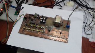

Krok 3: Wykonanie kontrolera perkusji
Montaż systemu rozpoczynamy od zlutowania płytek kontrolera. Pierwsza z nich zawiera mikrokontroler i inne potrzebne elementy cyfrowe i analogowe oraz sekcję zasilania. Z kolei druga płytka zawiera na sobie wszystkie złącza RCA (chinch) jakie wykorzystane są do podłączenia źródeł sygnałów wejściowych. Obie płytki drukowane połączone są ze sobą kawałkami płaskiej taśmy (kabla).

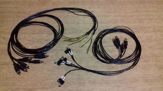

Krok 4: Źródła wyzwalania dla kontrolera
Tak jak opisano powyżej kanały są rozróżnione na dwa rodzaje: dla wejść sensorów piezoelektrycznych oraz przełączników.

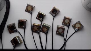

Sensory piezoelektryczne wykorzystywane są do przekształcania energii wibracji w sygnał elektryczny wyzwalający dany kanał. Przełączniki wykorzystane są do kontroli pedałów, takich jak wykorzystywane do Hi-Hata, czy do kontroli stanu tłumików wykorzystywanych przy niektórych elementach zestawu perkusyjnego.

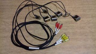

Przetworniki piezoelektryczne montowane są do poszczególnych elementów zestawu perkusyjnego, podobnie jak przełączniki. Można je także zamontować do padów, takich jak pokazane na zdjęciu. Sensory przymocowane są do stalowych kątowników z pomocą kleju, a każdy z kątowników przymocowany z pomocą dwóch śrub do pada perkusyjnego. Montaż kątownika do pada musi być możliwie sztywny, aby nie tłumić przenoszenia wibracji z pada do sensora piezoelektrycznego. Dlatego też problemem okazało się klejenie tego elementu do kątownika. Wreszcie klej marki Lacrysil (ale sprawdzi się tutaj każdy odpowiednio wytrzymały i przylegający klej, który jednocześnie jest elastyczny).
Sensory piezoelektryczne podłączone są kablem mikrofonowym do wejścia. Kabel umocować można dodatkowo do sensora z pomocą kleju na gorąco, lub przycisnąć go podkładką. Długość kabli wyniosła w systemie 1,7 metra, co pozwala w wygodny sposób podłączyć wszystkie pady do kontrolera. Z drugiej strony kabel z sensora zakończony jest wtyczką RCA. Podobnie wykonane zostały kable do przełączników, też zakończone są wtyczkami RCA.

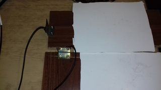

Pady perkusyjne wykonane powinny być z twardego i gęstego materiału, aby były wytrzymałe i nie tłumiły wibracji akustycznych. Na temat dobierania tego materiału i konstrukcji padów wiele napisano w internecie, więc nie ma sensu tego powielać.

Krok 6: Montaż

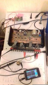

Montaż urządzenia rozpoczynamy od polutowania elementów na płytce drukowanej. Po jej zlutowaniu można przetestować układ i przystąpić do montażu elementów na tylnym panelu. Następnie polutować możemy drugą płytkę i zamontować je obie w obudowie i na przednim panelu układu, jak pokazano na zdjęciach.
Podczas testowania i uruchamiania układu największym wyzwaniem okazało się precyzyjne ustawienie wzmocnienia w części analogowej każdego kanału. Sensory piezoelektryczne, takie jak pokazane w opisie projektu, przy silnym uderzeniu osiągają na wyjściu amplitudę kilku woltów. Częstotliwość rezonansowa takiego elementu to około 4 kHz.
Amplituda i częstotliwość sygnału wyjściowego z elementu piezoelektrycznego może zmieniać się zależnie od tego do czego jest przymocowany, jak uderzony etc Z uwagi na to, każdy obwód wejściowy wyposażony jest w w trymer w pętli sprzężenia wzmacniacza, tak aby możliwe było dostosowanie wejścia do amplitudy z konkretnego sensora. Aby to zrobić należy ustawić wzmocnienie z podłączonym sensorem tak, aby był on dostatecznie czuły, zależnie od naszych padów, stylu gry etc.
W celu przygotowania padów sensor przyklejony został wspominanym klejem do stalowego kątownika i pozostawiony na 36 godzin do wyschnięcia. W tym czasie można było przylutować przełączniki wmontowane w poszczególne element zestawu perkusyjnego i wtyczki RCA.
Kątowniki z sensorami mocowane następnie były do różnych materiałów w celu wybrania optymalnego. Najlepsza okazała się konstrukcja z rdzeniem z płyty pilśniowej pokryta gumą o grubości 3 mm. Kątownik z sensorem został przykręcony do tego pada wkrętami do drewna.

Podczas uruchamiania układu możemy napotkać szereg problemów. Oto jak poradzić sobie z najprostszymi z nich.
Podczas pierwszego uruchamiania systemu zauważyć można, że wejścia układu są bardzo czułe - wyzwala je nawet dotyk dłonią. Dobrze jest dodać oporniki równolegle z wejściem, aby rozwiązać ten problem.
Układ wykorzystuje ośmiokanałowy multiplekser do przełączania się pomiędzy kanałami co 15 mikrosekund. Pamiętać musimy jednakże, że sygnał na wyjściu multipleksera potrzebuje trochę czasu do stabilizacji, dlatego też możemy digitaliować ego wyjście dopiero chwilę po przełączeniu układu. Czas ten możemy wyczytać z karty katalogowej układu.
