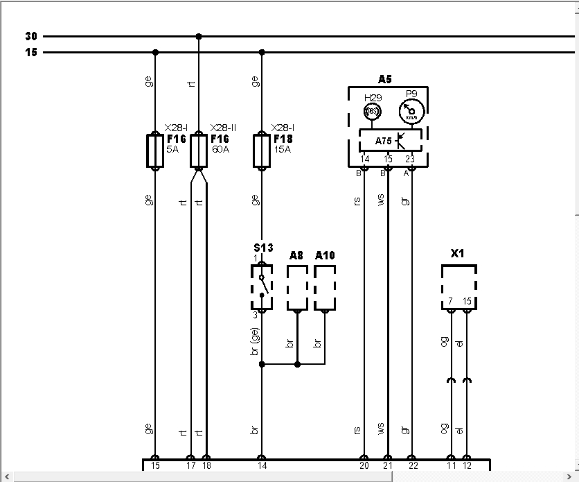

    Renault megane/scenic nie działa prędkościomierz.Spowodowane to jest dziwnym zachowaniem sterownika ABS, który odczytuje prędkość z kół ( przy płynnym przyśpieszaniu) od 0 do16 km/h ,po czym jak by się resetował i liczy dalej , od zera ( sprawdzone programem diagnostycznym ,bezpośrednio ze sterownika ABS).Przy rozpędzeniu do około 100km/h , odczyt prędkości potrafi się kilkukrotnie zresetować,ale nigdy nie przekroczy 16km/h.
    Zmieniony został sterownik ABS oraz licznik,sprawdzone przewody oraz masy - nic to nie dało.
    Czy może ktoś "przerabiał" coś takiego lub podsunie jakiś pomysł??
    Proszę o pomoc.

  • #5 16428114
    DJKM
    Przeszukane - nie ma .Na schemacie także licznik nie ma odejścia na impulsator - czyli się zgadza.Dodatkowo przy odczytach diagnostycznych z ABS jest "wartość podana do licznika" Która zachowuje się jak powyżej opisana.

  • #7 16428146
    DJKM
    Raczej nie - z ABS idzie po "szynie",a z czujnika impulsowo
    Ale dlaczego sterownik ABS odczytuje w ten sposób prędkość z kół ???
