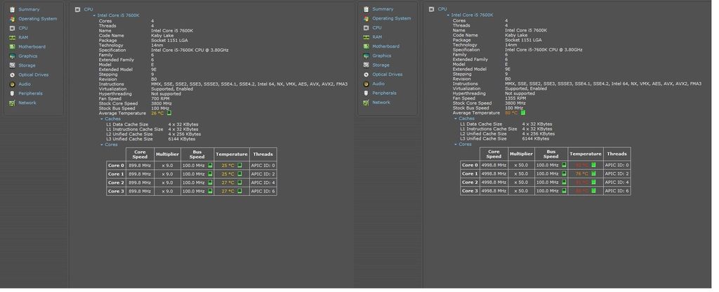

    Niedawno nabyłem nowy procek i5 7600K. Mój pierwszy z możliwością podkręcania. Dokupiłem do niego chłodzenie - SilentiumPC Fortis 3 HE1425. Podczas normalnej pracy nie przekracza 24-35 stopni nawet w trybie OC. Natomiast podczas renderingu w blenderze/cycles, lub maya/vray około 75-82.
    http://i1284.photobucket.com/albums/a568/qnam...0praca%20i%20render%20na%20OC_zpsvzjmidoh.jpg
    Czy to normalny stan rzeczy podczas kręcenia? Czy powinienem się bać? I pracować na wolniejszym trybie? Zmienić pastę? Chłodzenie? Jakie są wasze doświadczenia?

    Dopuszczalna temperatura to 100 C dla procka ale jest jeszcze coś takiego że procesor emituje ciepło i jego współczynnik jest na poziomie TDP W 91, Fortis 3 powinien odprowadzić ciepło z procków które wydzielają ciepło do 220 TDP, to że podczas grania ,renderowania temperatura wzrasta to normalna rzecz ale pisałeś żę masz OC o ile temperatura nie powoduje wyłączenia komputera, czyli mamy stabilną jednostkę to możesz jeszcze spróbować podbić prace wentyli na procku albo masz problem w obudowie z wentylami lub masz kurz i jeszcze pare innych pierdułek. zmiana chłodzenia procesora przy problemach z wentylacją może dać krótko trwały efekt.

    Jak dobrze widzę to masz ustawione równe 5GHz - temperatury w okolicach 80* są normalne i bezpieczne.
    Jak chcesz zdecydowanie niżej to tylko skalpowanie i zmiana pasty między rdzeniem a blaszką IHS na coś normalnego (Intel aplikuje tu średniej jakości pastę). Po tym zabiegu możesz się spodziewać temperatury o 10-15* niższej od obecnej...

    Generalnie brakuje mi jeszcze jednego wiatraka wyciagająceno na tyle obudowy. Musiałem go wymontować. Przeniosłem go na górną część obudowy, bo standardowy wentylator 120mm nie mieścił się z tym wielkich chłodzeniem . Czytałem o wersjach slim - spróbuję zakupić i zamontować taki wiatrak. Tymczasem zmeinię OC na coś wolniejszego.
