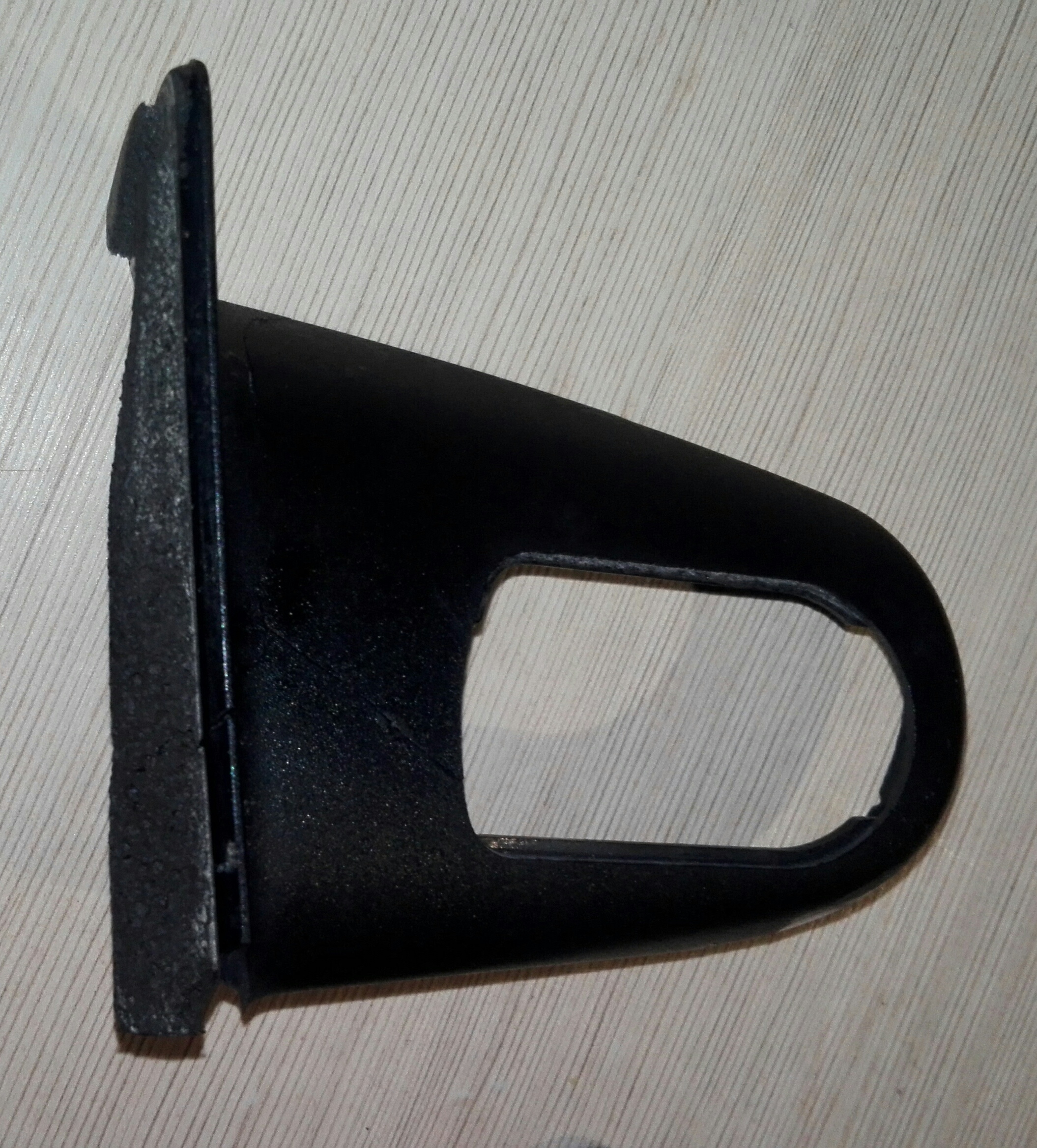

    Witam kolegów.
    Potrzebuję pomocy w ustaleniu z jakiego samochodu jest ten kawałek plastiku z zaślepką.
    Ktoś w nocy przerysował mi cały bok samochodu i uciekł pozostawiając kawałek plastiku z logiem i numerem.
    Niestety nie mogę nic dopasować, jeśli bym ustalił markę to jest szansa odnalezienia pojazdu bo moja uliczka jest ślepa i raczej jeżdżą jedne i te same samochody.
    Za wszelkie sugestie dziękuję. Z jakiego auta pochodzi ten plastik z zaślepką i logiem? Z jakiego auta pochodzi ten plastik z zaślepką i logiem? Z jakiego auta pochodzi ten plastik z zaślepką i logiem? Z jakiego auta pochodzi ten plastik z zaślepką i logiem? Z jakiego auta pochodzi ten plastik z zaślepką i logiem?

    Zrób zdjęcie tego elementu z jakimś innym przedmiotem dla skali, bo po tych zdjęciach ciężko określić rozmiary.

    Proszę bardzo. Z jakiego auta pochodzi ten plastik z zaślepką i logiem?

    Na jednym ze zdjęć masz taki znaczek z kółkiem i strzałką.
    Podaj ten cyfry przy strzałce, to rok produkcji tego elementu, będzie łatwiej.

    Po numerze nie mogę nic znaleźć. W kółku jest data 2008 Z jakiego auta pochodzi ten plastik z zaślepką i logiem?

    To wygląda na maskownice podstawy lusterka.

    Próbuje dopasować z jakimś autem ale do niczego nie pasuje.

    Szukam jeszcze modelu. Moment. Z modelem jest kłopot. Część pochodzi z samochodu Jeep, Chrysler lub Dodge.

    Podobny numer 01704662800 wskazuje na lusterko Pandy. Z małymi częściami jest czasami kłopot, bo mogą mieć numer, ale nie występują w sprzedaży jako części zamienne. Numer służy tylko do komunikacji wewnątrz fabryki - np. z kooperantem. Stąd może być kłopot dla Gugla w szukaniu. Ale sama sekwencja numeru (tym bardziej, że to lusterko) może być pomocna w lokalizacji marki.

    Symbol producenta wskazuje jednoznacznie na Mopar, więc tak jak pisałem Jeep, Chrysler albo Dodge.

    Podobny numer 01704662800 wskazuje na lusterko Pandy...
    sądząc po wysokości szkody, tak to będzie = mały samochód.
    Część (zaślepka) wyprodukowana w Hiszpanii (ESP) 04/2008.
    I jak napisałeś, w google nie do ustalenia co i jak.

    Chyba Dodge, bo sąsiad ma, a teraz go nie ma pod blokiem. Idę sprawdzić.

    Chyba jednak panda. Identyczna klapka na uchwycie lusterka. Z jakiego auta pochodzi ten plastik z zaślepką i logiem?

    Zupełnie inny kształt.
    Nie żaden Mopar tylko Fico Mirrors.
    Zdecydowanie Panda, a za kierownicą jakiś emeryt.

    Hmmm... Oznakowania łudząco podobne. No to mamy kilku "podejrzanych".

    ociz napisał:
    też mi tak się wydaje,
    na Allegro jest poniższa zaślepka pochodząca od:
    Fiat Panda II po FL z roku 2010.
    Oznaczenie podobne: 017 048 11900
    Być może sprzed Liftu (data produkcji zaślepki by na to wskazywała)

    Na 100% Fico Mirrors FIAT PANDA małe lusterko.
