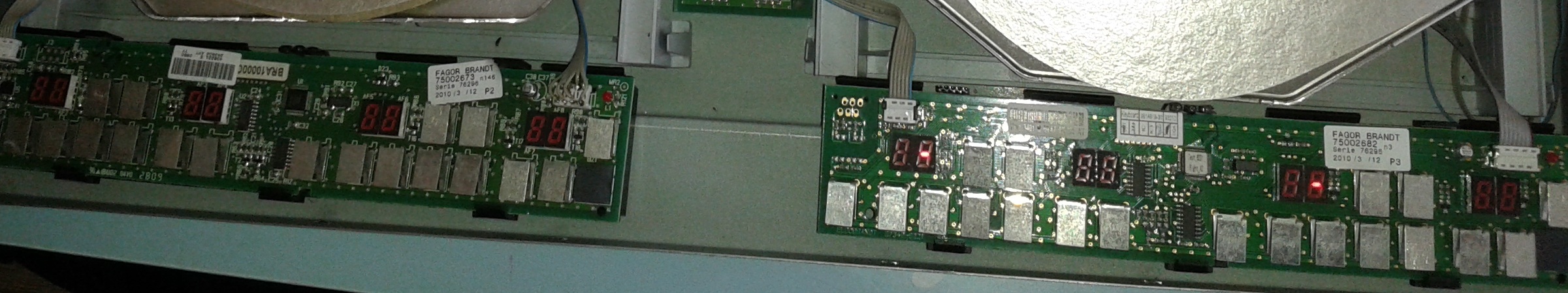

    Witam, płyta indukcyjna Mastercook IDE64LS. Po włączeniu zasilania wyświetlają się standardowe numerki przez ok 15 sekund. Potem słychać przekaźniki i po chwili jeszcze raz słychać przekaźnik i na prawej stronie wyświetlają się dwa minusy. Nie działa dotyk na dwóch sterownikach. Były wymieniane kondensatory zasilające przetwornicę. Napięcia 14,7 VDC 4,95 VDC dochodzą do sterownika. Podejrzewam uszkodzony sterownik prawej strony. Chociaż wygląda to tak jakby prawy moduł był testowany i tego testu nie przeszedł.
    Proszę o pomoc

    Najpierw proponuje podmienić prawe sterowanie tj. podłączyć lewe sterowanie pod lewy moduł. Jeśli sterowanie wystartuje i będzie można ustawić poziom grzania (ustaw max 1-3) to sterowanie jest OK, a winny jest moduł.

    Tak zamieniałem oba moduły ze sobą i niestety nie działało.

    Witam, po zamianie modułów to samo. Wyświetlają się dwie kreski na tym samym sterowniku co wcześniej. Po włączeniu wyświetliły się standardowe literki. A po chwili to samo - 2 kreski.
    Zastawiam się czy można by spróbować podłączyć sterownik od ID4S taki akurat mam dostępny. Moduł od ID4S różni się tym że ma 2 IGBT i przekaźnik przełączający pola. Natomiast IDE64LS ma 4 IGBT i bez przekaźnika.

    Po podłączeniu sterownika z płyty ID4S obydwa moduły działają normalnie. Pozostaje naprawa oryginalnego sterownika.
