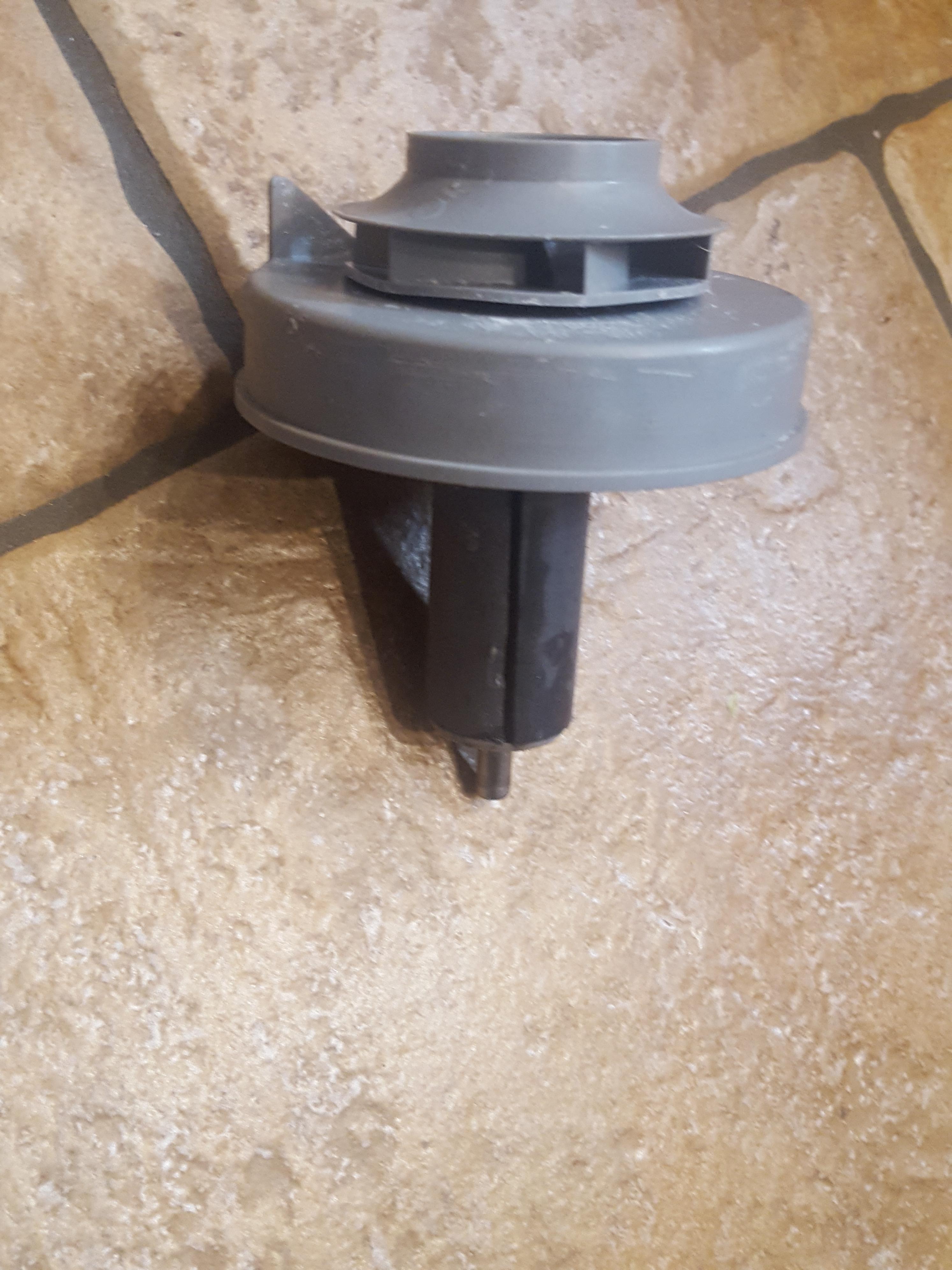

    Pozwoliłem sobie rozebrać zmywarkę - to co stwierdziłem:
    - Grzałka - brak śladów zużycia - osadów itp. - opór 27 omów więc chyba ok?
    - pompa myjąca jest bezszczotkowa więc tak więc najpierw ściągnąłem uzwojenie z wirnika, nie wykazuje ono śladów zużycia - na stykach uzwojenia jest przepływ prądu więc jak dla mnie - ok?
    - pompa myjąca część wirnika - obraca się lekko lecz słychać szelest tak jak by w środku był piasek. Jest chyba do rozebrania ale dziś nie mam imadła aby dobrze umocować więc spróbuję jutro. Podczas potrząsania słychać chlupot wody pod wirnikiem która nie wyleciała, ale myślę że tam jest zwykły magnes który zapewne pracuje w zalaniu wodą więc nie będzie tam uszczelnień i to zapewne jego normalne warunki pracy. :/
    Tak więc nie wiem dalej co się psuje i co wymienić :/ - nie chciał bym na ślepo kupować wszystkich elementów po kolei.

  • #11 16436280
    kera.p
    ankel_345 napisał:
    Mam taką pompę używaną jak byś potrzebował.
    Co chciałbyś za taką pompę - jak z gwarancją pracy? Pochodzi z zmywarki która miała 2 czy 9 lat ;) ?
    Wyślij mi nr albo zdjęcia numerów żebym sprawdził czy to to samo? Nie wiem czy tu można na forum ale zapewne tak więc napisz na PRV...

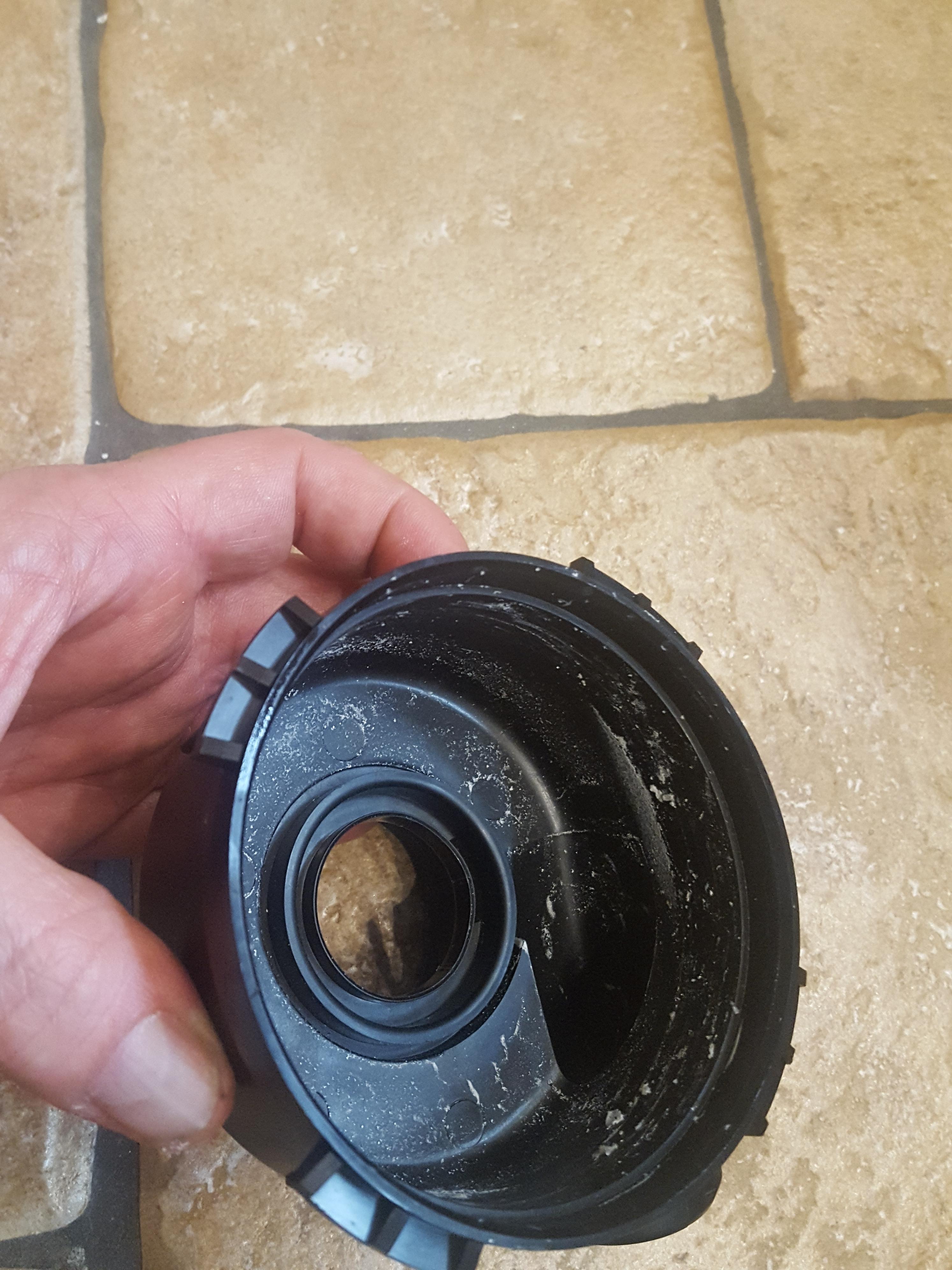

    Właśnie ją rozebrałem do końca tzn część turbiny. Da się ją dość łatwo rozkręcić. Niestety w środku za uszczelką była woda i piasek - najprawdopodobniej osady z tabletek.
    Magnes który był w środku jest pęknięty na pół i zastanawiałem się czy ja to uszkodziłem podczas demontażu ale raczej nie. W każdym bądź razie przestrzegam wszystkich aby robić to delikatnie.
    Uważam że to nie ja gdyż skruszone brakujące elementy magnesu (opiłki) były by do znalezienia a one zapewne się zmieliły podczas pracy...
    Po ponownym montażu słychać taki sam szelest niby zanieczyszczeń, które usunąłem - jest to zapewne magnes o obudowę...
    Choć z drugiej strony ciężko mi sobie wyobrazić dlaczego taki magnes mógłby pęknąć sam z siebie... :/
    Tak czy owak już wiem że pompa do wymiany... W załączniku zdjęcia...
  • #12 16453203
    kera.p
    Witam...
    Podmieniłem pompę bo była ewidentnie uszkodzona. Łudziłem się że to inny element ale różnicę w pracy zmywarki widać od razu.
    Jeśli nawet przyczyną nie był pęknięty magnes to na pewno nie miała już swojej wydajności.
    Po zamontowaniu nowej strumień wody jest lepiej słyszalny podczas mycia i wszystkie naczynia czyste no i po tabletce ani śladu...
    Wykonałem na razie 4 mycia i nie zacięła się na komunikacie F3... Tak więc po 10 myciach zamknę wątek jak nic się nie zdarzy ;)...
    Podziękowania dla odpowiadających... Jeśli są pytania co do rozbiórki i składania to śmiało - chętnie odpowiem...
