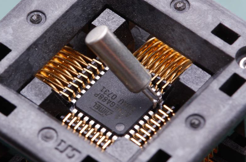

    Z kwarcem podobnie, w nocie AVR4100 piszą:
    Atmel napisał:
    Signal lines from XTAL1/TOSC1 and XTAL2/TOSC2 to the crystal
    should be as short as possible to reduce parasitic capacitance and
    increase noise and crosstalk immunity. Any kind of sockets should be
    avoided.
    A pod względem reaktancji pasożytniczych podstawki ZIF są znacznie gorsze od zwykłych.
    Poniżej rysunek z wspomnianej noty, tak producent mikrokontrolera zaleca podłączyć kwarc w swoich zestawach uruchomieniowych z podstawką ZIF.

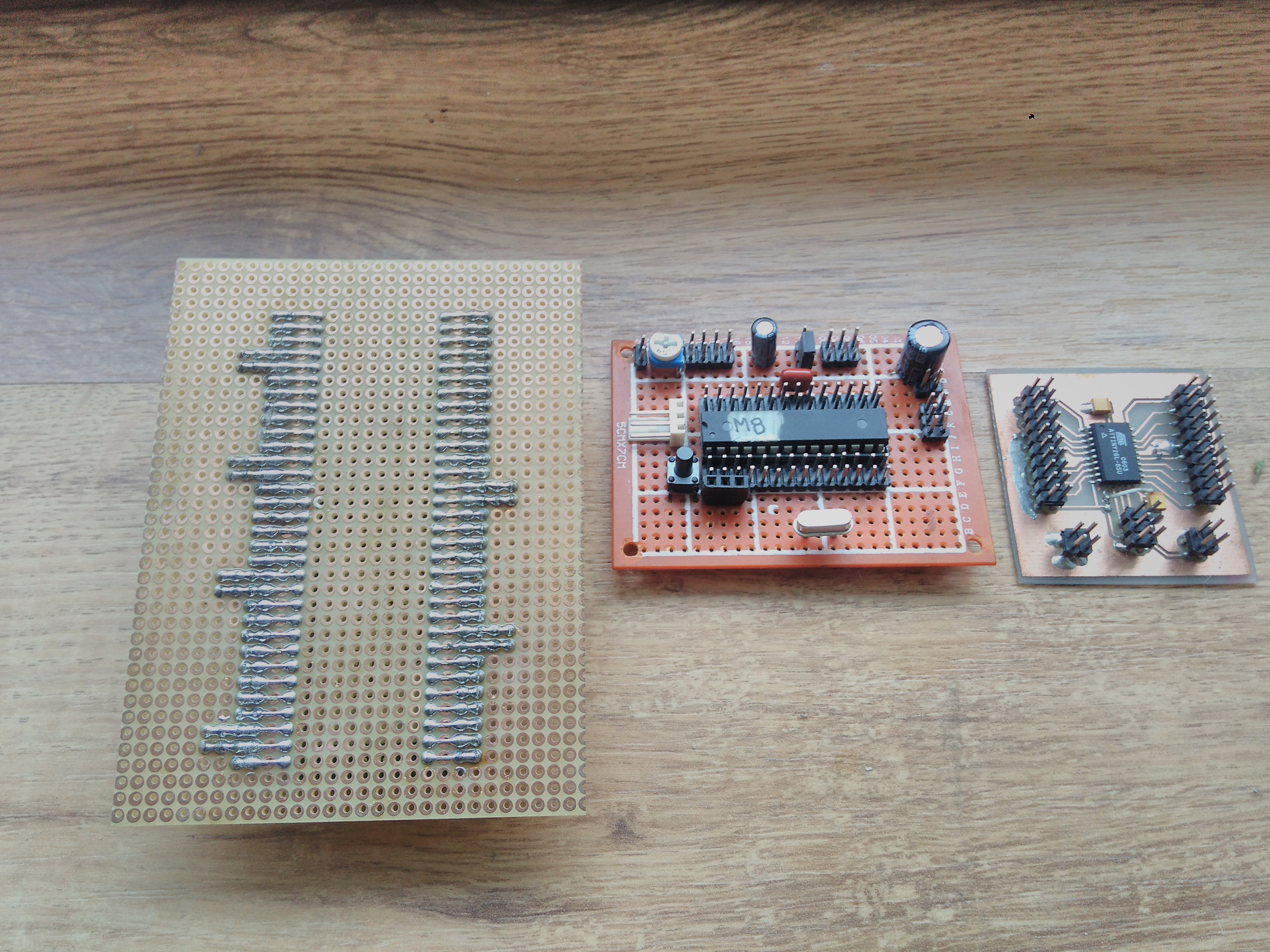

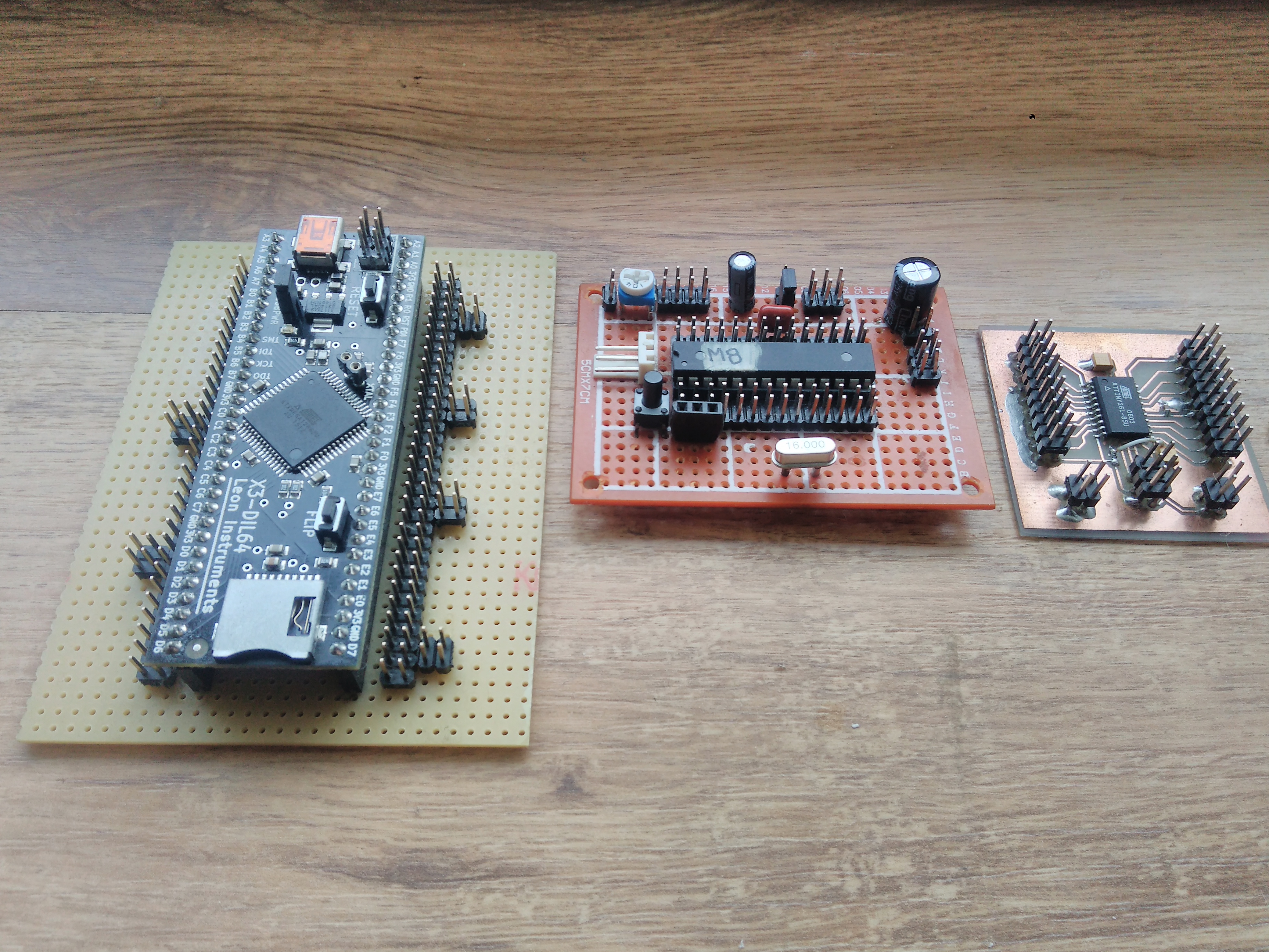

  • #25 16515569
  • #26 16515610
  • #27 16515772
    tomasz249
    Piotrus_999 napisał:
    Zrób sobie 2 płytki na jednej przylutowac kwarc a na drugiej nie
    Zgadzam się ale szukam sposób czy aby nie da się na jednej - mniej pracy bym miał np.
    Jak odepnę kwarc to zostają jeszcze do masy te kondensatory 22p. Z racji małej pojemności przy częstotliwości 1MHz mają reaktancję 7kOhm co daje prąd 0.7mA. Niewiele. Jeśli są jeszcze jakieś inne negatywne skutki pozostawienia kondensatorów to proszę o oświecenie :)
    niveasoft napisał:
    Rozważ czy chcesz na tej rodzinie jeszcze budować coś z poważnym podejściem do pomiaru napięć?
    Piszesz o Mega8, Mega16 i pochodne.
    Zamierzam. Ale to będe dopinał WO/ zewnętrzny AREF jako dodatkowe moduły.
    niveasoft napisał:
    W poniższych płytkach wkładam kwarc jaki chcę i zawsze działa a porty pod kwarc to zwykłe złącza wyciągniete z precyzyjnej podstawki DIP.
    a używasz kondensatorów 22p przy kwarcu?
