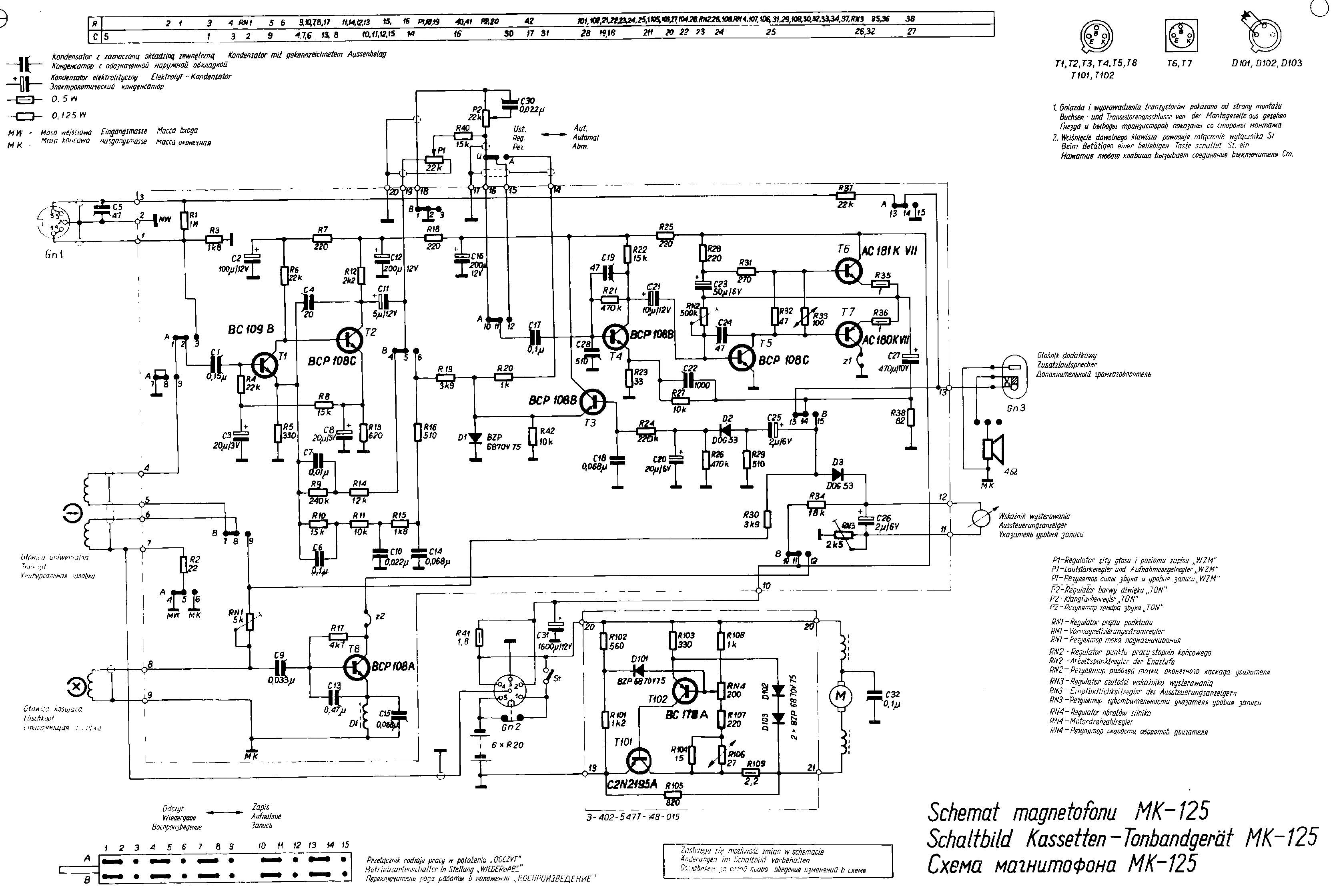

    Magnetofony kasetowe serii MK125 miały taki automatyczny regulator amplitudy, pracujacy w torze nagrywania. Tu schemat:
    http://www.oldradio.pl/foto_schematy/00307_10...5547_mk125................................gif
    Układ, który to wykonuje to tranzystor T3/dioda D1 i otoczenie: od R19 ... do C25.
    Dla większych amplitud można zastosować tranzystor MOSFET jako zmienny opór w dzielniku sygnału przychodzącego.
    Podobną funkcje może pełnić żarówka włączona szeregowo z głośnikiem, jej oporność miedzy stanem "zimnym" a "goracym" zmienia sie nawet kilkunastokrotnie.

    @Rzuuf dośc skomplikowany układ, ale skoro go używano kiedyś to pewnie działa. Jednak zostawię jako ostatnią deskę ratunku. Na razie walczę z układem z obrazka z pierwszego postu.
