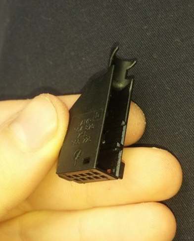

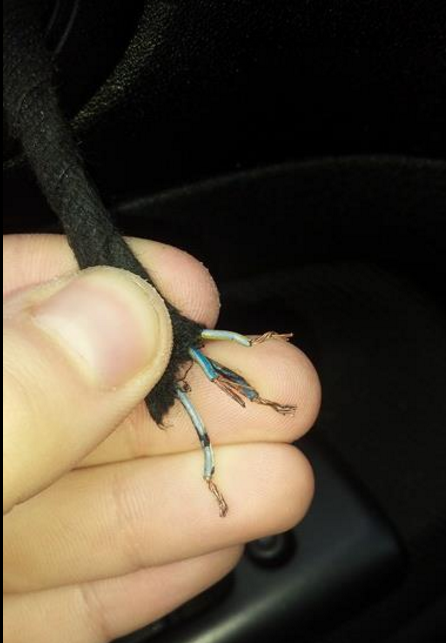

    Witam, mam pytanie jak podłączyć kable do układu regulacji lusterkami.
    Mam 4 wystające kable- dwie masy i dwa plusy(zapewne lewe i prawe lusterko) - napiecie 5v
    W moim urżądzeniu do sterowania jest 10 pinów i nie mam pojęcia do których powinienem przylutować kable.
    Z góry dziekuje za odpowiedz Jak podłączyć kable do układu regulacji lusterek w Golf IV? Jak podłączyć kable do układu regulacji lusterek w Golf IV?

    To nie są przewody od lusterek.
    Lusterka w Twoim aucie sterowane są przez moduł komfortu.
    Sterowanie jest jednoprzewodowe czyli odbywa się poprzez zmianę napięcia.
    U Ciebie są 4 przewody, masa, podświetlanie, sterowanie dla lewego lusterka, sterowanie dla prawego lusterka.
    Przełącznik który posiadasz jest z innej wersji auta i nie będzie tutaj pasował.
    To jest przełącznik od wersji gdzie sterowanie lusterek jest bezpośrednio z przełącznika. Ta wersja wymaga 8 przewodów (wliczając w to oświetlenie).
    Musisz szukać przełącznika z większą ilością rezystorów w środku.
    U ciebie podgrzewanie lusterek załączane jest z przycisku ogrzewanej tylnej szyby.

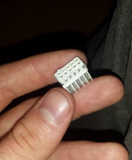

    Przełącznik ma gniazdo a w instalacji jest wtyczka. Skoro u Ciebie jest inaczej to jest to rzeźba.
    Oba przełączniki mają 10 pinowe gniazdo.
    Wróć do mechanika i niech dokończy robotę, za coś pieniądze wziął.
    Przy 4 przewodach powinno być podłączone tak:
    Podświetlenie
    szaro-niebieski - 2
    brązowo-niebieski - 8
    Sterowanie
    szaro-biały - 6
    szaro-żółty - 4
    Pokaż druga strone płytki choć z tego co pamiętam to rezystory powinny być od strony dżojstika.

    Tak, przełacznik ma gniazdo ale w instalacji nie ma wtyczki tylko jest odpięta.
    Jak podłączyć kable do układu regulacji lusterek w Golf IV? Jak podłączyć kable do układu regulacji lusterek w Golf IV? Jak podłączyć kable do układu regulacji lusterek w Golf IV?
    Zdjecia drugiej strony płytki nie dam rady zrobić bo te piny są do tego przylutowane i bym je połamał :|
